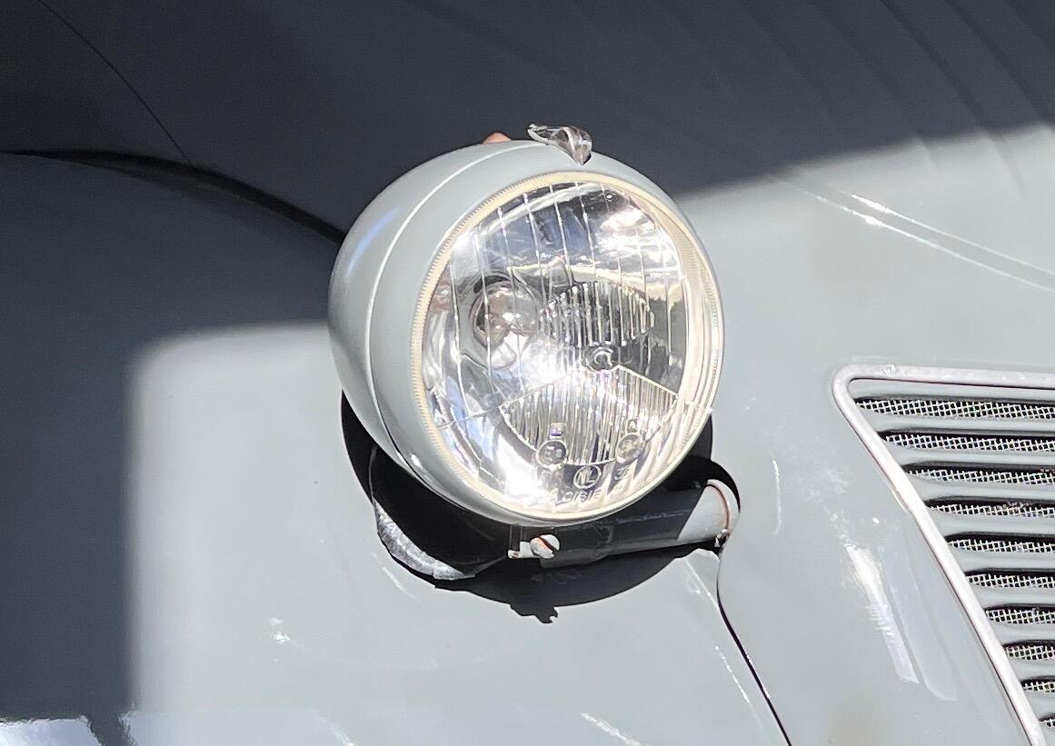

Suche Scheinwerfereinsatz für 59er 2CV
Benötige 2x Biluxeinsatz mit E - Prüfzeichen für §21 Vollabnahme.
Abbildung dient nur zum Abgleich bezüglich der Bauart.
Freue mich auf eure Angebote.
Gruss, Ronald
Einsätze haben kein Prüfzeichen. Du meinst sicher die Gläser. Das ganze ist zerlegbar. Einsätze bekommst du sicher keine. Die verspiegeln lassen und Gläser bei Leboncoin suchen. Für Marchal TP490, der Abbildung nach, tauchen die immer wieder auf, auch neu. Oder Teilemärkte
Ich nehme mal an daß dem Prüfer die Gläser wegen fehlender Prüfzeichen nicht gefallen. Aber gab es die bei diesem Baujahr überhaupt schon?
E-Prüfzeichen gab es meines Wissens erst ab Ende der 50er - 1958?59?
20. März 1958

Es gibt zwar ab 1959 bei der belgischen Ente asymetrische Marchal-Einsätze mit Bilux-Fassungen, aber die sind wirklich sehr selten. Hast Du die bekommen und montiert, oder welche Scheinwerfereinsätze hast Du genommen? Ich meine übrigens, dass Ducellier Eurocod-Einsätze auch passen könnten.
Am 28.8.2025 um 10:26 schrieb EntenDaniel:
Ab 1.1. 1954 in Deutschland Prüfzeichen laut StVZo Vorschrift. Die asymetrischen Eurocod-Scheinwerfer mit Prüfzeichen und Bilux-Fassungen gibt es meines Wissens aber erst ab 1959.
Am 10.9.2025 um 17:46 schrieb Vincent2:

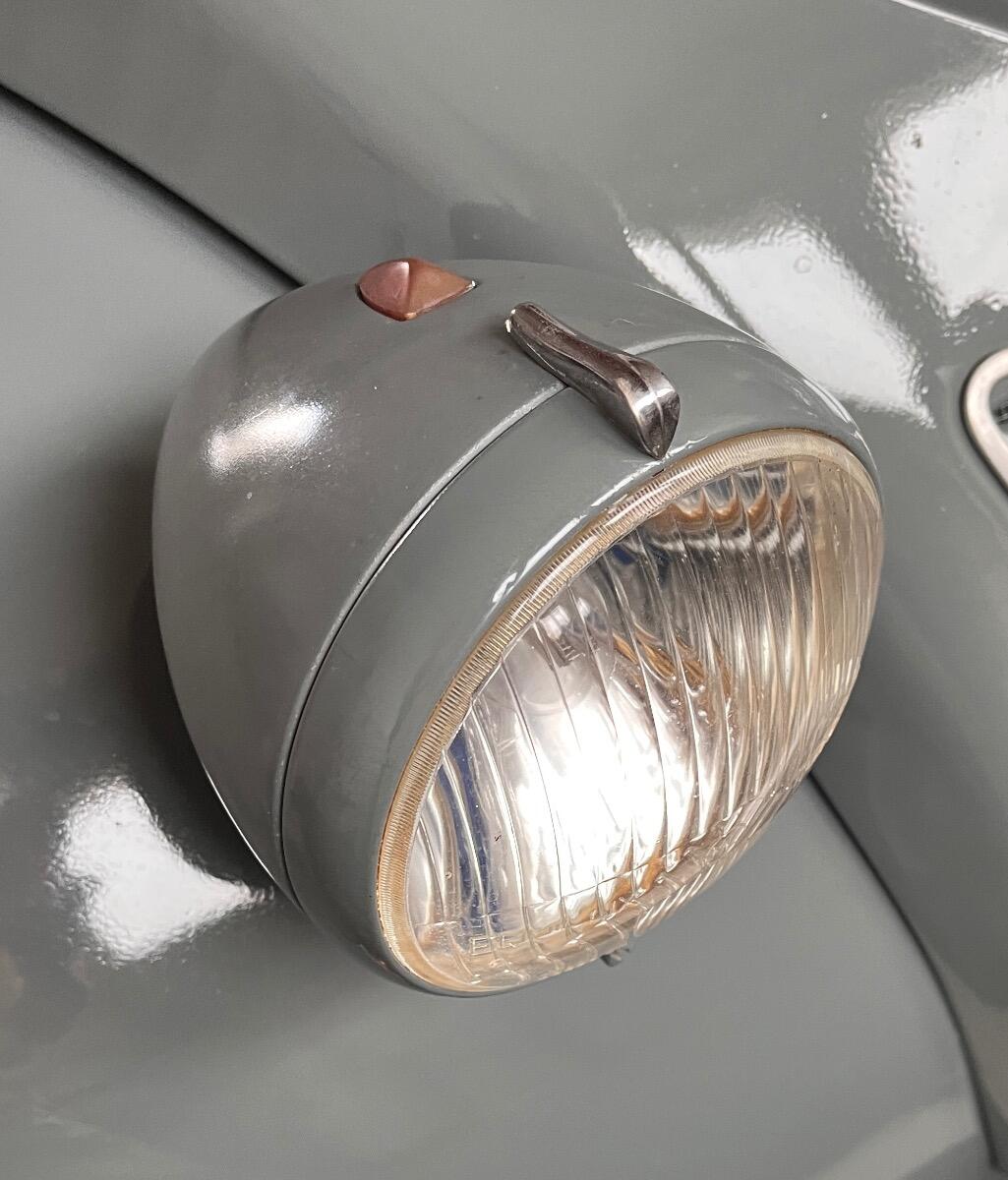

Es sind Einsätze von Ducellier eingebaut worden, einer passte sofort, der zweite Rahmen musste ein bisschen bearbeitet (aufgeweitet) werden.
Grüsse, Ronald
vor 23 Stunden schrieb citroni:
Grüsse, Ronald
Danke für Deine Antwort. Auf dem Foto ist es allerdings ein Cibié-Einsatz. Wahrscheinlich passte es deshalb auf einer Seite schlechter, weil die etwas größer sind.
V.
Am 14.9.2025 um 18:58 schrieb Vincent2:
V.
Danke für deine Berichtigung. Natürlich sind beides Cibié-Einsätze. Bin da wohl bisschen neben der Spur gewesen. Die Serienstreuung war in den 50zigern wohl etwas großzügiger.
Gruß, Ronald
