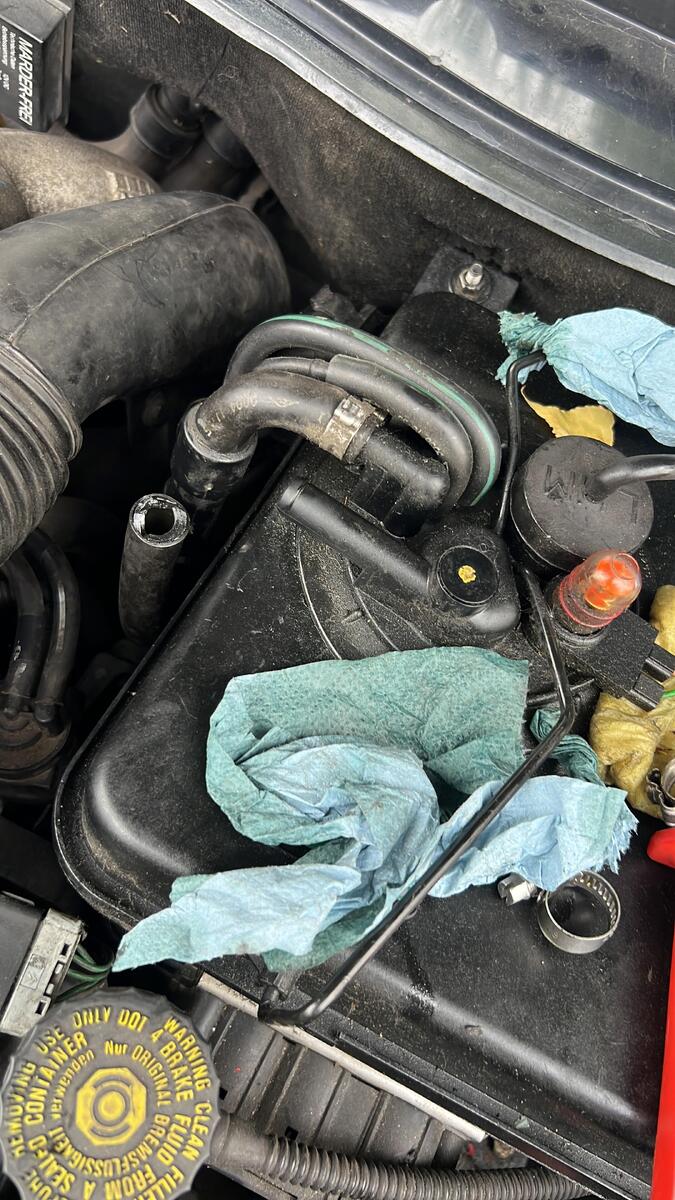

Hallo zusammen, ich habe mal wieder eine große Pfütze LHM unter dem Auto entdeckt, bei meinem X2 HDi ist der Ansaugschlauch der Pumpe am Knick gebrochen, siehe Foto. Gibt’s da eine schnelle Rep-Lösung? Kann man den Schlauch einzeln vom Rücklaufbündel trennen? Laut Citdoc ist er ja Teil dieses Bündels.
Wo bekomme ich Ersatz? Die ET-Nummer für das gesamte Bündel sollte 5270 PT sein? Mein erster Reparaturversuch mit Schlauch und Verbinder geht leider nicht, da das verbleibende Schlauchstück zu spröde ist, um es mit einer Schelle zu fixieren.

Ich habe jetzt nochmal bisschen freigelegt: kurz vor der Pumpe wurde schon mal geflickt, da würde ich dann einen Verbinder setzen von 10mm auf 12,5 mm und zum Fass gehen. Aber vermutlich eher als vorübergehende Lösung?!

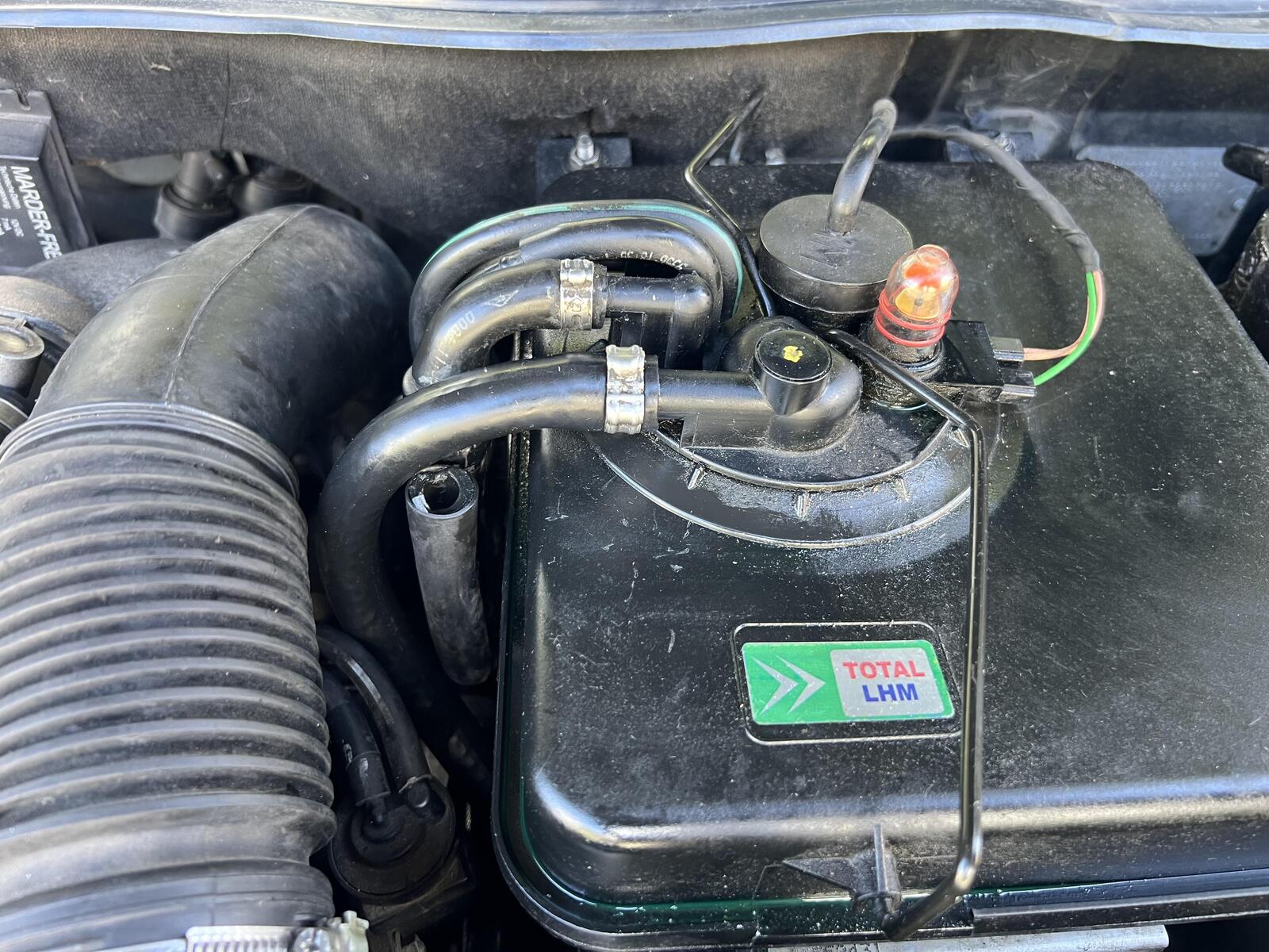

ich habe das Metallrohr stilgelegt und einen Schlauch mit 12 mm Innendurchmesser bis kurz vor die Pumpe gelegt. Dort einen Reduzierverbinder 12-10 mm und einen kurzen Schlauch mit 9,5 mm Innendurchmesser. Je nach Motor den Reduzierverbinder gerade oder mit 90 °-Knick. Das geht m.E. bei allen Xantias.

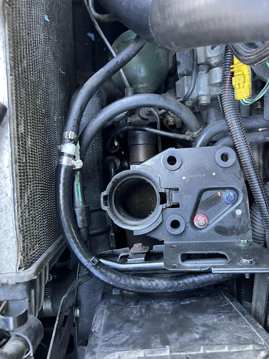

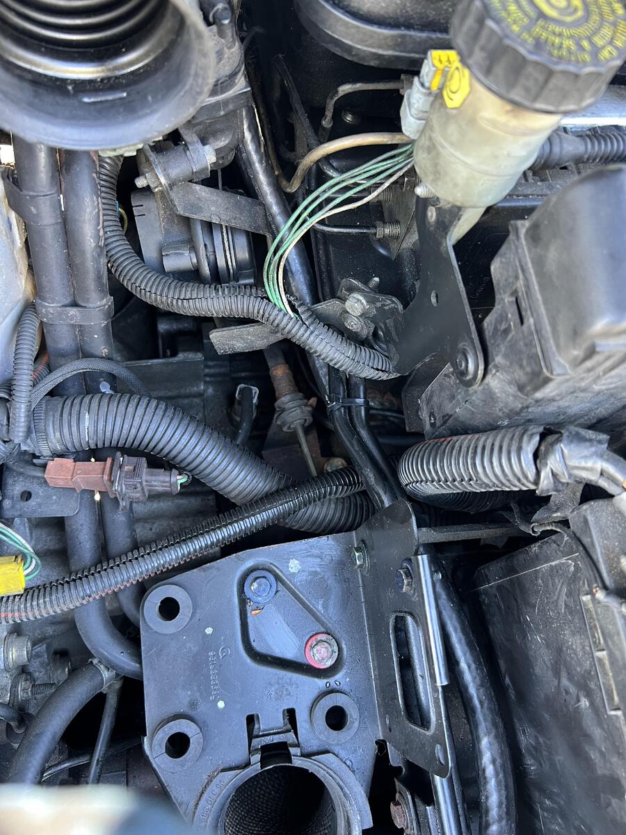

So sieht meine Lösung jetzt aus:
Der Schlauch ist nicht so nah am Kühler, wie es aussieht, zusätzlich ist er mit drei oder vier Kabelbindern gesichert. Größtenteils entlang des ursprünglichen Schlauchs.

Der Schlauch ist auf der gesamten Länge erneuert. Das Stück zwischen dem neuen Schlauch und der Pumpe ist ca. 1-2 Jahre alt. Die Verbindung auf dem mittleren Bild zeigt den Übergang von 10 auf 12 mm.
