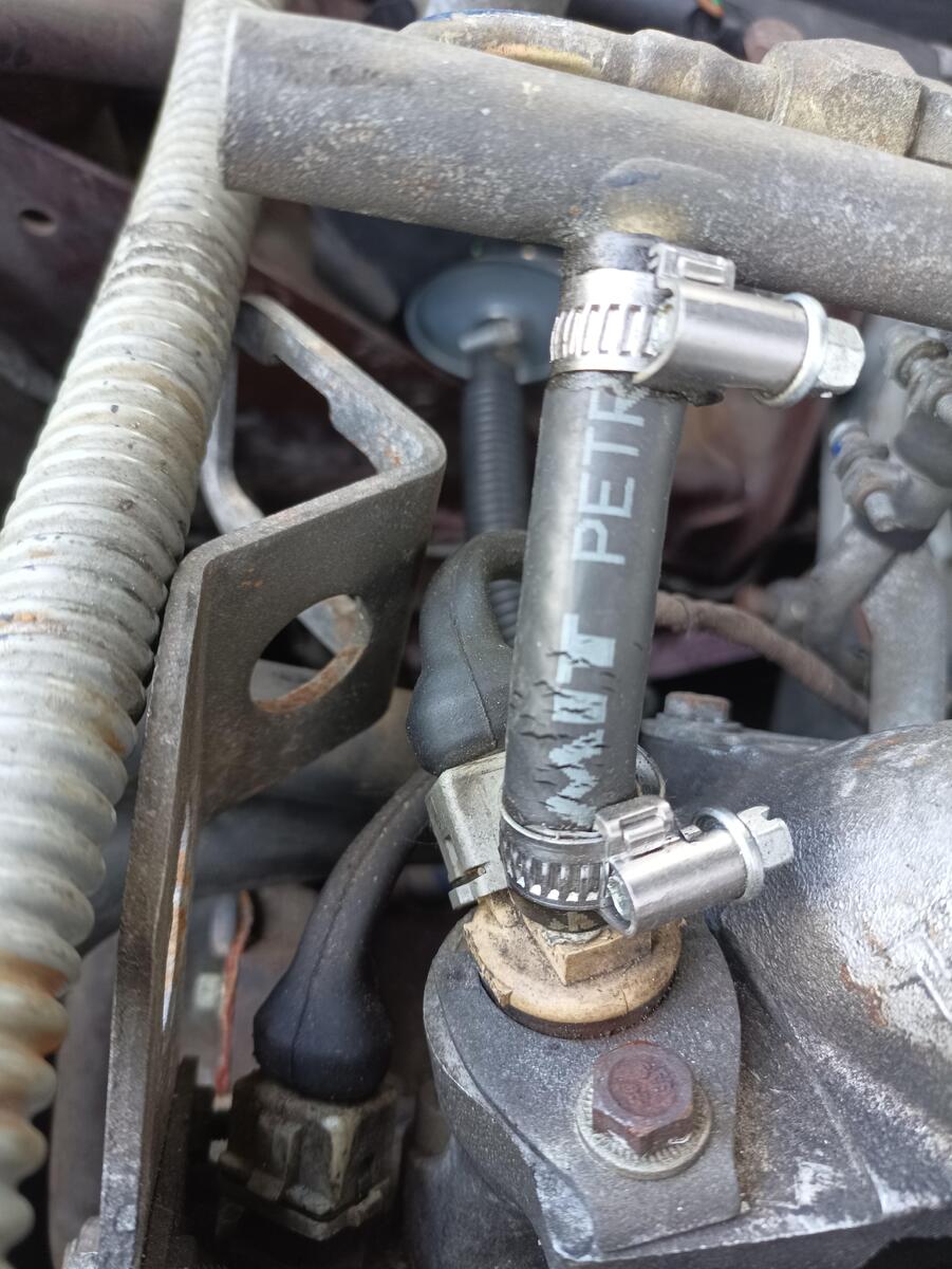

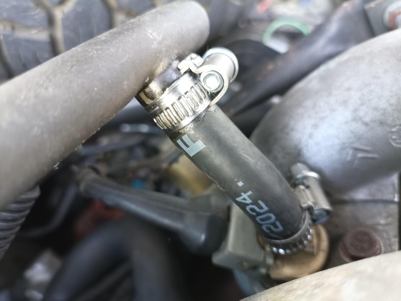

Vor einem Jahr habe ich die Schläuche zu den Einspritzdüsen erneuert und jetzt nach einer Saison und ca 800km sehen die so aus. Habt ihr nen Tipp, was da besser ist?

Mir ist unbegreiflich, wie sowas hergestellt und verkauft werden darf. In den Nachrichten hört man dann aber nur, dass Temu gefährliches Zeug verkauft weil vielleicht ein Allergiehinweis fehlt.
Zu deiner Frage, die wird ja immer wieder gestellt, zur letzten Iteration gehts hierlang:
Und kauf dir zur Befestigung Einohrschellen (mit Einlage!) und ne Zange dazu.

Wenn es denn wenigstens Billigschrott von Temu wäre....
Ist aber "Qualitätsware" von Fachhandel
