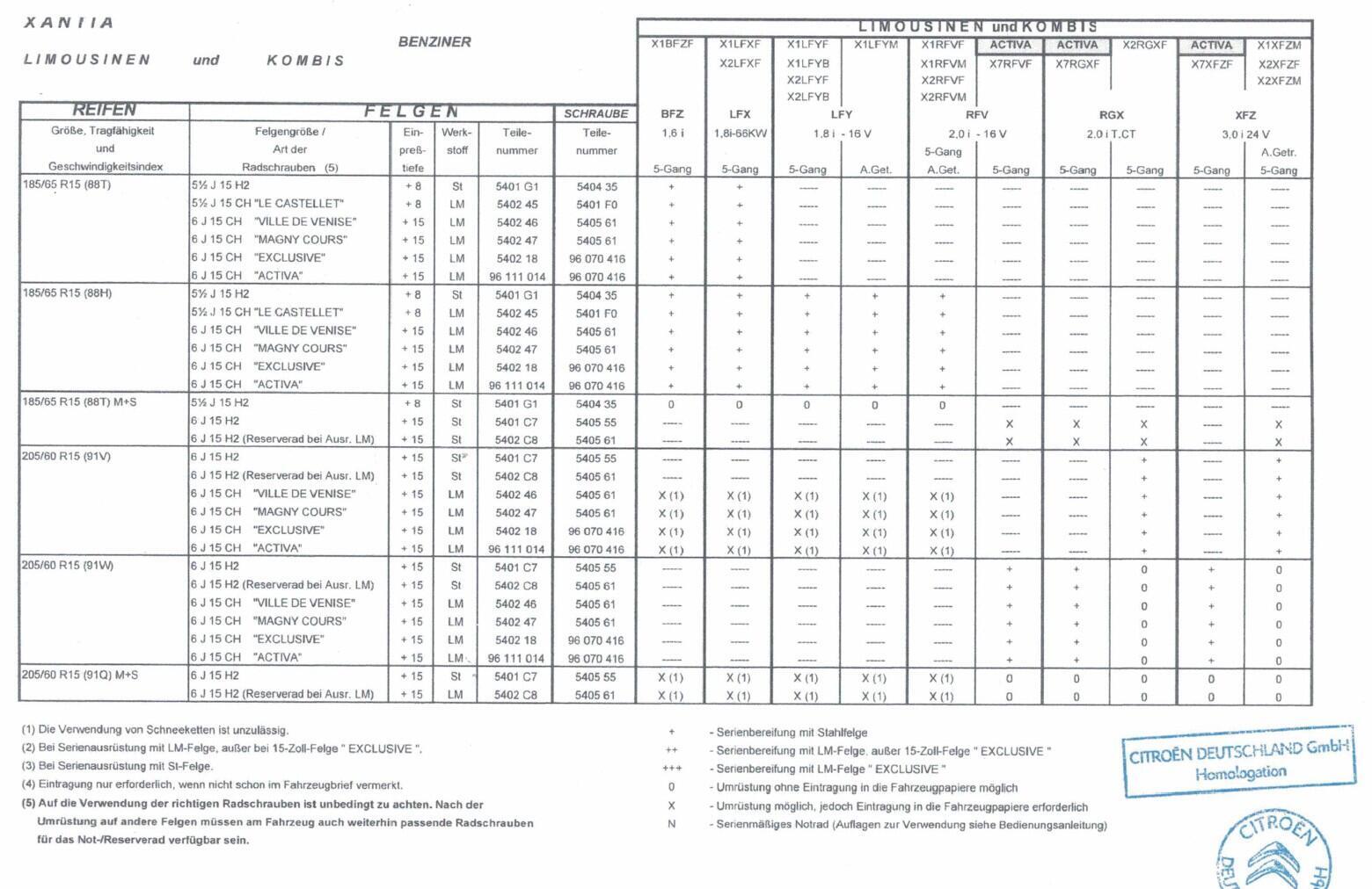

3. September 20251 J. vor 5 Minuten schrieb BX16Deauville: Wie komme ich an die Typgenehmigung? Kann ich was vorbereiten für die anstehende Nachprüfung? Hier gibt es jeweils 2 Dokumente Bescheinigung und Reifenliste: https://citroen.my-customerportal.com/citroen/s/article/1369?language=de
3. September 20251 J. Ersteller Klasse, in den Listen stehen Felgengröße und Reifengröße für den Xantia drin. Eine Einschränkung auf bestimmte Modelle habe ich nicht gefunden. Kommt es nur auf die dort genannten Größen-Bezeichnungen für Reifen und Felgen an? Zu Hersteller und Name der Felgen (Castellet) habe ich dort nichts gefunden, reicht es also schon, wenn ich die ausgedruckten Listen mitbringe zur Nachuntersuchung?
3. September 20251 J. In den Tabellen ist doch genau aufgelistet welche Kombinationen für welche Modelle zulässig sind.
3. September 20251 J. Ersteller Habe nachgeschaut und werde nicht schlau draus: In der "Reifenliste Stand 01-1994" sehe ich keine Unterscheidung zwischen Limo und Break. Demnach sind Reifen 185/65R15 für alle Xantias zulässig. Aber keine Angaben zu Felgen. In der "Reifenliste Stand 09-1994" gibt es eine Zeile mit den Reifen 185/65/R15 in Verbindung mit Felgen 6J15 (ich habe 5J15) und dann gestrichelt bei allen Austattungsvarianten( also nicht eintragungsfähig?). Verstehe ich nicht. In der "Reifenliste Stand 01-1997" auf Blatt 3.2 sind für Limousinen Benziner die Reifen 185/65/R15 aufgeführt mit den Felgen 5 1/2 J15 für Orga bis 7034. Das passt wenn ich es richtig verstanden habe. Aber als Art der Schrauben sind Kegelbund aufgeführt, meine sind m.E. für Flachbund-Schrauben vorgesehen. Also doch nicht die Richtigen? Flachbund wird nur bei Größe 6J15 genannt. Und keine Angaben zu Name der Felgen (Castellet) und Hersteller. Es waren bei meinem Kauf leider keine Schrauben dabei, das ist das nächste Problem. Die Schrauben BX-GTI-Alu-Felgen (Flachbund, SW 19, Steigung 1,25, 45 mm lang incl. Scheibe, ohne Kopf) habe ich versucht, die lassen sich vorne rechts nicht ganz reindrehen, das Rad wird nicht fest. Habe die Schrauben in kürzerer Länge gefunden zum bestellen, möchte aber ungerne experimentieren.
3. September 20251 J. vor 9 Minuten schrieb BX16Deauville: Habe nachgeschaut und werde nicht schlau draus: In der "Reifenliste Stand 01-1994" sehe ich keine Unterscheidung zwischen Limo und Break. 01/1994 gab es noch keinen Xantia Break... Und Deine Felge 5402A2 taucht in keinem der Dokumente auf, also erübrigen sich alle weiteren Fragen. Es ist eine Serienfelge die aber möglicherweise in D nie angeboten wurde. Mit etwas Glück kann Dir Stellantis einen Tragfähigkeitsnachweis dazu geben, damit sollte eine Eintragung machbar sein. Bearbeitet (3. September 20251 J. von bx-basis)
3. September 20251 J. vor 38 Minuten schrieb BX16Deauville: Und keine Angaben zu Name der Felgen (Castellet) und Hersteller. Aber die Teilenummer. vor 39 Minuten schrieb BX16Deauville: Es waren bei meinem Kauf leider keine Schrauben dabei, das ist das nächste Problem. Die Schrauben BX-GTI-Alu-Felgen (Flachbund, SW 19, Steigung 1,25, 45 mm lang incl. Scheibe, ohne Kopf) habe ich versucht, die lassen sich vorne rechts nicht ganz reindrehen, das Rad wird nicht fest. Habe die Schrauben in kürzerer Länge gefunden zum bestellen, möchte aber ungerne experimentieren. Evtl. reicht es das Muttergewinde in der Nabe mit einem Gewindebohrer von Rost zu befreien. Aber bitte dennoch prüfen, ob die Schrauben von der Länge passen.
3. September 20251 J. vor 5 Stunden schrieb ACCM Claude-Michel: War es nicht so? _ X1 Limousine: 14" _ X1 break: 15" So einfach ist das nicht. X1 Berline TCT Activa: 205/60R15 91V und 185/65R15 88T M+S X1 Berline 1.8i 1993: 175/70R14 X1 Berline 1.8i 1993: 175/70R14 84H und 185/65R14 86H X1 Berline 2.0i 1993: 195/55R15 84H und 185/65R14 86H X2 Berline 2.0i 16V: 185/65 R15 88H und 205/60R15 91H X2 Break 2.0i 16V: 185/65 R15 88H X2 Berline HDi 110: 205/60R15 91H Grüße Andreas

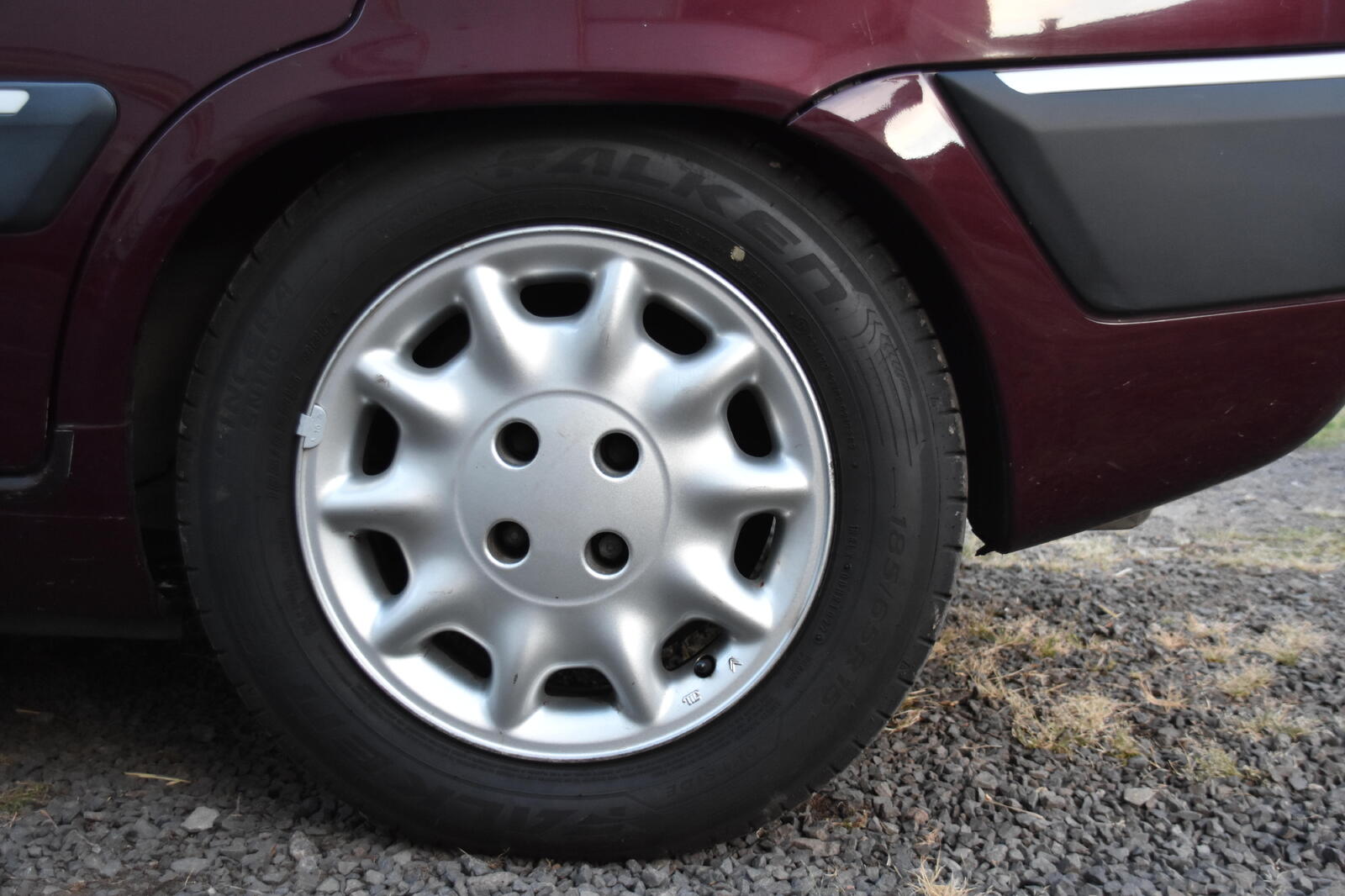

17. November 202517. Nov Ich habe diese ( Bild ) Ronal Felgen vom Break auf meinem 2,0i eintragen lassen. Laut Papieren und Gutachten sollen die mit 195/65/15 laufen. Ich wollte jedoch die 185/65/15 weiter fahren. Dazu musste ich dann eine Unbedenklichkeitsbescheinigung ( was für ein Wort ) bei bringen. Damit ging es dann. Mir ist aufgefallen, das mancher Prüfer tatsächlich schaut was da verbaut ist. Beim Twingo meines Sohnes sind Dezent Alus verbaut. Größe etc. passt alles. Dennoch musste ich die Papiere nachreichen und die Felgen eintragen lasse, obwohl die bei Erstauslieferung drauf waren.
