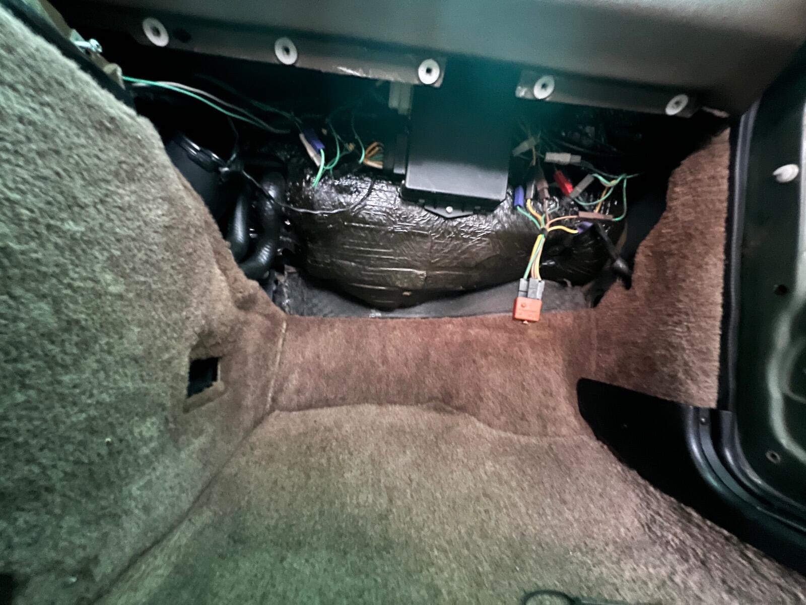

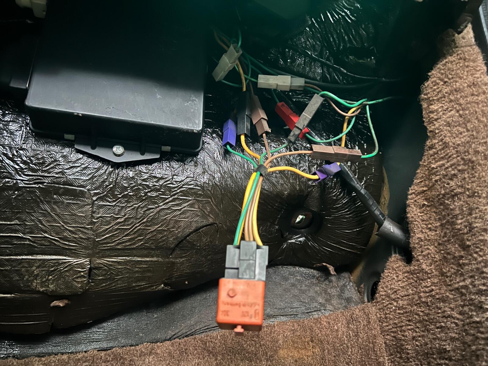

3. September 20253. Sep Hallo zusammen, nach jahrelangem mitlesen habe ich nun auch mal eine Frage: mein CX zieht im Stand etwas Strom. Als Verursacher habe ich ein Relais hinter dem Handschuhfach lokalisiert, dessen Funktion ich nicht ausmachen kann. Schaltpläne und Lagepläne haben mich bisher nicht weitergebracht. Ich hoffe jetzt auf euch dass jemand anhand der Lage des Relais eine Idee hat. anbei zwei Fotos:

3. September 20253. Sep Ein flüchtiger Blick in den Lageplan des GTi Turbo S1 läßt vermuten daß es das Relais für die Heckscheibenheizung ist.
4. September 20254. Sep Ersteller Das prüfe ich heute Nachmittag. Wenn es stimmt hast du mir sehr sehr viel Zeit gespart. Vielen Dank für deine Mühe!
4. September 20254. Sep Wobei mir nicht klar ist, wie dieses Relais ein bisschen Strom ziehen soll. "Im Stand" heißt bei Zündung aus? Dann kann über das Relais nur noch über einen verbrannten Kontakt der klebt Strom fließen. Dann dürfet das aber nicht ein bisschen mehr als "ein bisschen" sein, da hängt die Heckscheibenheizung und die beiden beheizbaren Spiegel dran. Das sind dann schon mehrere Ampere. Aber der Hinweis mit dem GTI Turbo Schaltplan war richtig gut, nicht viele Fahrzeuge der Sereie 1 düften die beheizbaren Spiegel gehabt haben.

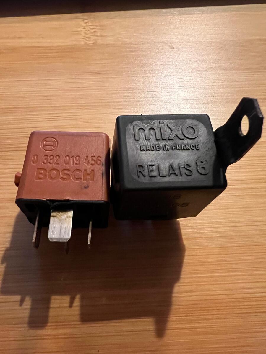

4. September 20254. Sep Ersteller Diese Überlegung hatte ich auch schon, aber das Relais klickt wenn man es abzieht. Und dann ist es mir heute wieder eingefallen: in meinem CX waren allerhand falsche Relais von Bosch verbaut. Und was baumelt da unter meinem Armaturenbrett? Genau 🤦🏼 Jetzt habe ich ein Mixo Nr.8 drin und alles ist gut. Ich danke euch für den geilen Support!!!!! Bearbeitet (4. September 20254. Sep von *Dotti*)
4. September 20254. Sep Da hat jemand eine echte Seltsamkeit von Bosch verbaut. Ein Standard-Relais hätte es getan, bei dem speziellen von Boch sind Kl 30 und Kl 86 vertauscht. So wird da auch ein Schuh draus, dass das Relais dauerhaft eingeschaltet ist.
