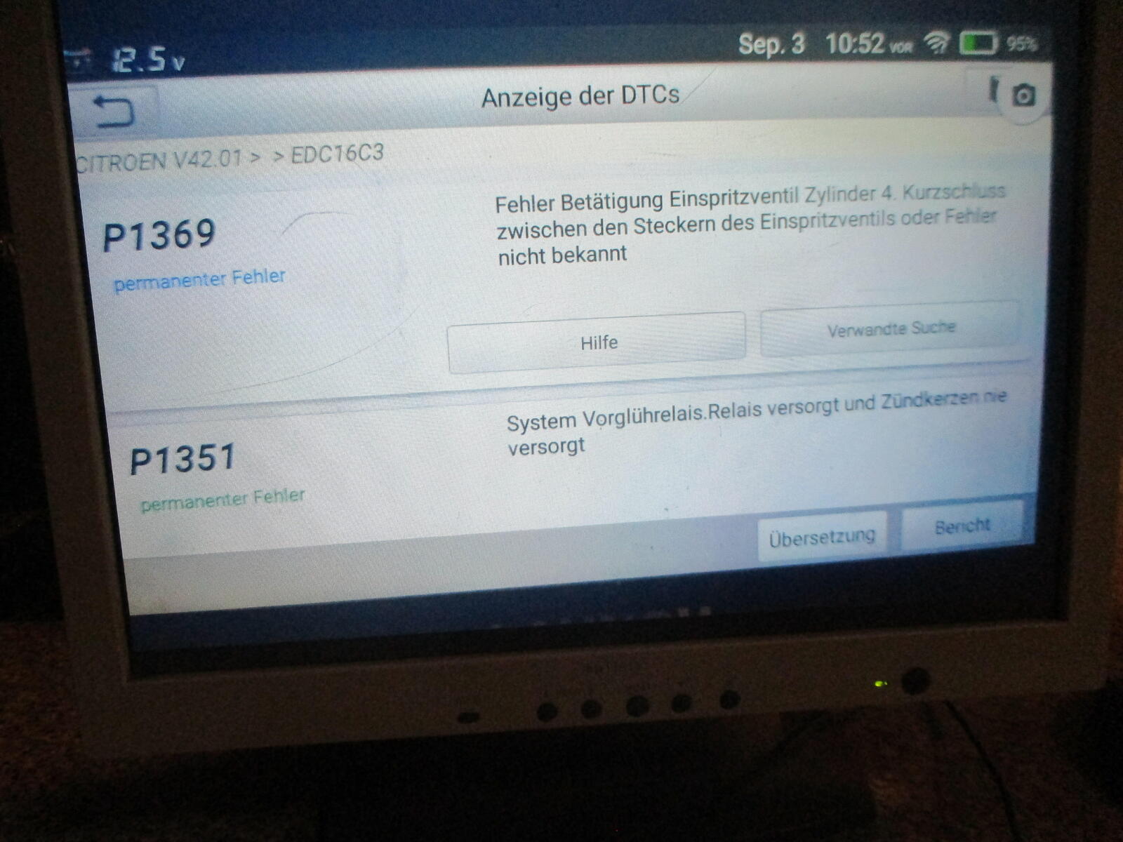

Mit Starthilfespray springt er wohl kurz an. Er hat die eine Einspritzdüse bei den testereien geschrottet weil er sie falsch angetacktet hat. Dieser Fehler kam wohl neu dazu hat seiner Aussage nach nix mit dem anfänglichen Problem zu tun.

Fehlerspeicher siehe Bild

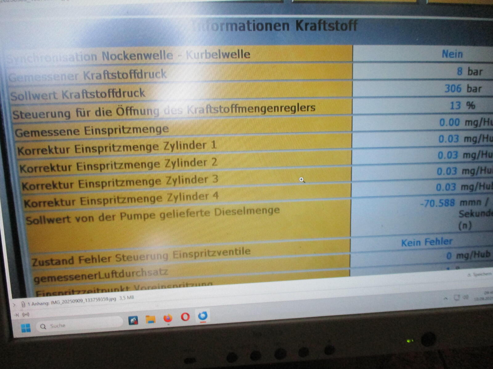

In den Parametern lässt sich u. a. der Kraftstoffdruck im Rail auslesen, bei stehenden Motor und beim Startvorgang, sind diese Werte plausibel?

Beim orgeln baut sich kein Druck auf, die Handpumpe ist prall, sonst konnte ich keinen Fehler feststellen  , hab halt 0 Erfahrung mit dem Motor.
Während dem Anlassvorgang ist die NW KW Synchsonisation aber auf Ja gesprungen, also scheint ja von der Seite alles i O sein
Kein Druckaufbau ist denkbar schlecht. Da gibt es mehrere Möglichkeiten:
Die Pumpe ist mausetot
Die Druck- und Mengenregelung ist fehlerhaft und lässt alles in den Rücklauf zurück
Die Injektoren lassen alles in den Rücklauf zurück.
Es hilft zu gucken ob und wie viel die einzelnen Rückläufe bringen. Wenn da nichts kommt dann fördert die Pumpe nichts.
