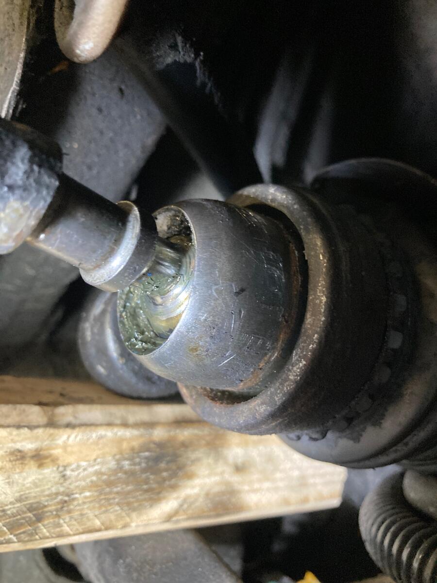

Hallo, hat jemand einen Tip für mich wie ich das Axiallager aus der Zahnstange herausschrauben kann? Komme gerade nicht weiter , sitzt wohl ziemlich fest . Rechte Seite XM Y3, Dirass, Dankeimage.jpg.da0cc57541fb8185a297c3f063e8fe18.jpg
Mit großer Zange rausschrauben.

Rechtsgewinde?
Ja.
Anzugsdrehmoment 50Nm.
Vielen, vielen Dank für die schnellen Antworten ! Sehr große Zange konnte noch organisiert werden und hat funktioniert ! Leider wurde bei der Aktion die Gummimanschette des Axiallagers zerstört. Weiß jemand ob es die einzeln gibt ?

An den Spurstangen ist nix geklammert und so eine Klammer gehört da auch nicht hin.
Wenn die Schrott sind, dann verschweiße ich die immer nach entfetten, oft ein altes Eisen als T aufs Gewinde und drehe die dann los. Alteisen bleibt es.

Am 3.9.2025 um 23:15 schrieb schwinge:
Habe ich bisher bei Diravi oder mit Lenkunterstützung auch noch nie gesehen.
Am 3.9.2025 um 12:11 schrieb bx-basis:
Zange habe ich bisher auch immer genommen. Es gibt jedoch Besitzer, die den Biss im Material ungern sehen.
