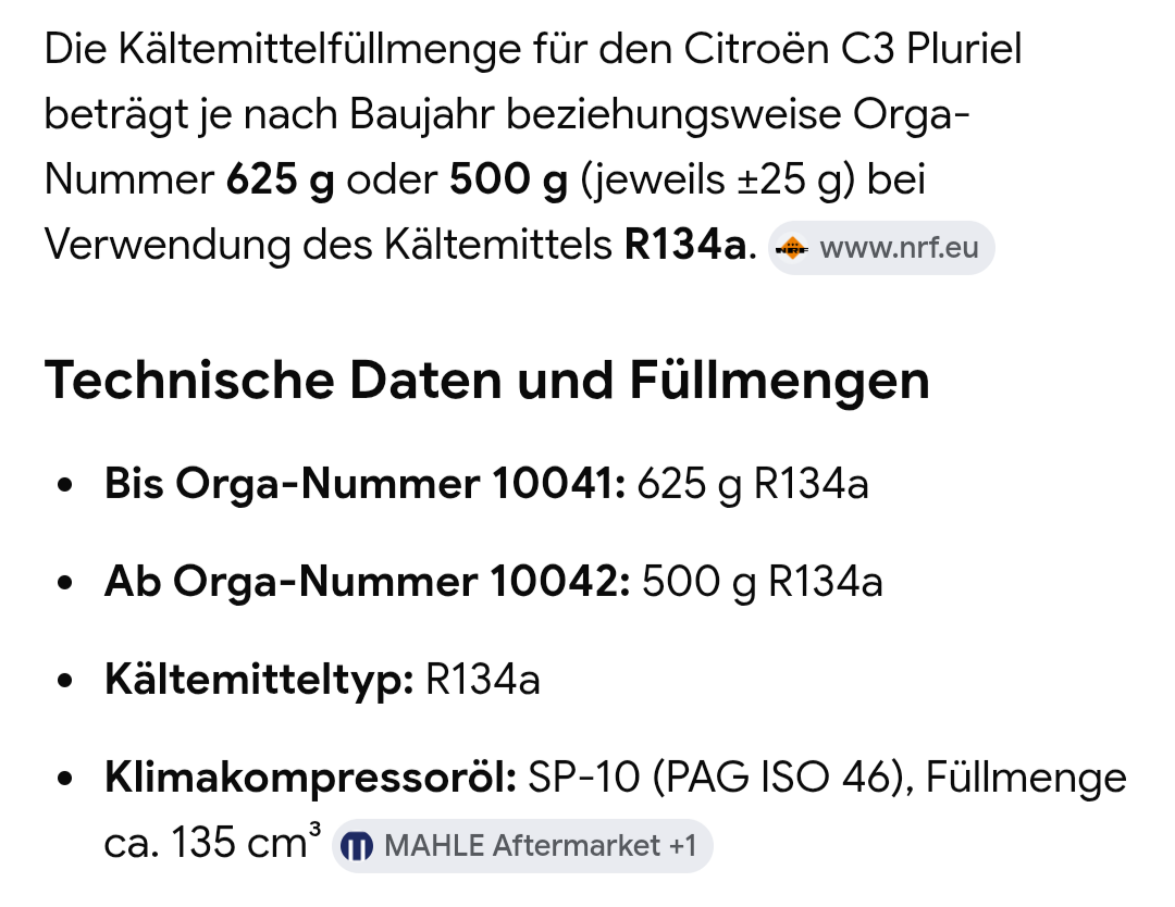

Die Füllmenge wurde m.W. im Laufe der Bauzeit der C3-Baureihe, die die Basis des Pluriel bildet, reduziert, bist Du sicher daß die korrekten Vorgaben beachtet wurden?
Dieser Bericht zeigt auch daß der sogenannte Klima-Service meist keiner ist. Es wird einfach eine Menge X eingefüllt, damit wird der Kunde weggeschickt. Druckprüfung und Vergleich mit den Sollwerten (passend zur Umgebungstemperatur) macht keiner.
Bearbeitet ( von bx-basis)
Wer kann sich da schon sicher sein😉! Natürlich bin ich mir nicht sicher. Ich habe den jeweils beteiligten Betrieben vertraut, dass sie in der Lage sind, die für das entsprechende Fahrzeug vorgesehene Füllmenge einzufüllen. Weder von Änderungen noch von der Beachtung solche Änderungen hatte ich Kenntnis und habe demnach auch nicht darauf hingewiesen.
Immerhin war der Betrieb, der mir zunächst die Kupplung und danach Kupplung und Kompressor getauscht hat, mit jeweils anschließendem Klimaservice ein früherer “Freundlicher“, der heute eine freie Werkstatt ist, aber noch viele Kenntnisse und Erfahrungen in unserer Marke hat - gerade auch mit älteren Semestern. Ob dort aber Werks-Änderungen heute noch ankommen, ist mir natürlich nicht bekannt.
Da der Pluriel bereits 2010 ausgelaufen war, könnte es natürlich auch sein, dass Änderungen nur für den regulären C3, aber vielleicht dann gar nicht mehr für den C3 Pluriel kommuniziert wurden.

2 Stunden her, bx-basis schrieb:
  1. Die Füllmenge wurde m.W. im Laufe der Bauzeit der C3-Baureihe, die die Basis des Pluriel bildet, reduziert, bist Du sicher daß die korrekten Vorgaben beachtet wurden?
  1. Dieser Bericht zeigt auch daß der sogenannte Klima-Service meist keiner ist. Es wird einfach eine Menge X eingefüllt, damit wird der Kunde weggeschickt. Druckprüfung und Vergleich mit den Sollwerten (passend zur Umgebungstemperatur) macht keiner.
zu 1.
Wir haben das jetzt noch mal geprüft. Tatsächlich gab es diese Reduzierung der Füllmenge und bei mir wurden immer schon nur die 500 Gramm (reduzierter Wert*) eingefüllt. Erst jetzt wissen wir, dass bei mir nur mit maximal 450 g das System auch bei höchsten Außentemperaturen gut funktioniert.
Zu 2.
Wahrscheinlich hast du recht. Zumindestens trifft das auf viele Klimaservice-Anbieter zu. Aber gerade mein letzter, der von mir hoch geschätzte Dominik, Kfz-Meister seines Zeichens und überhaupt besonders klug und kreativ, hat eben genau das gemacht: Manueller Vergleich der Innendrücke mit den Sollwerten bei hohen Temperaturen.
Nur dadurch sind wir auf die Abweichung bei der Füllmenge überhaupt gekommen. Insofern: Ja, viele machen 08/15. Aber es gibt eben - wie in allen Berufen - immer wieder den ein oder anderen Leuchtturm, dem man dann auch vertrauen kann und sollte. Ich schätze mich glücklich, genau einen solchen Freund und Auto-Experten zu kennen (Name und Kontaktdaten gerne per PN, falls es jemanden interessiert).

Scheint also die richtige Analyse und Maßnahme gewesen zu sein, die Füllmenge um 50 g zu reduzieren. Nur, falls das jemanden auch für seinen Pluri interessiert...
