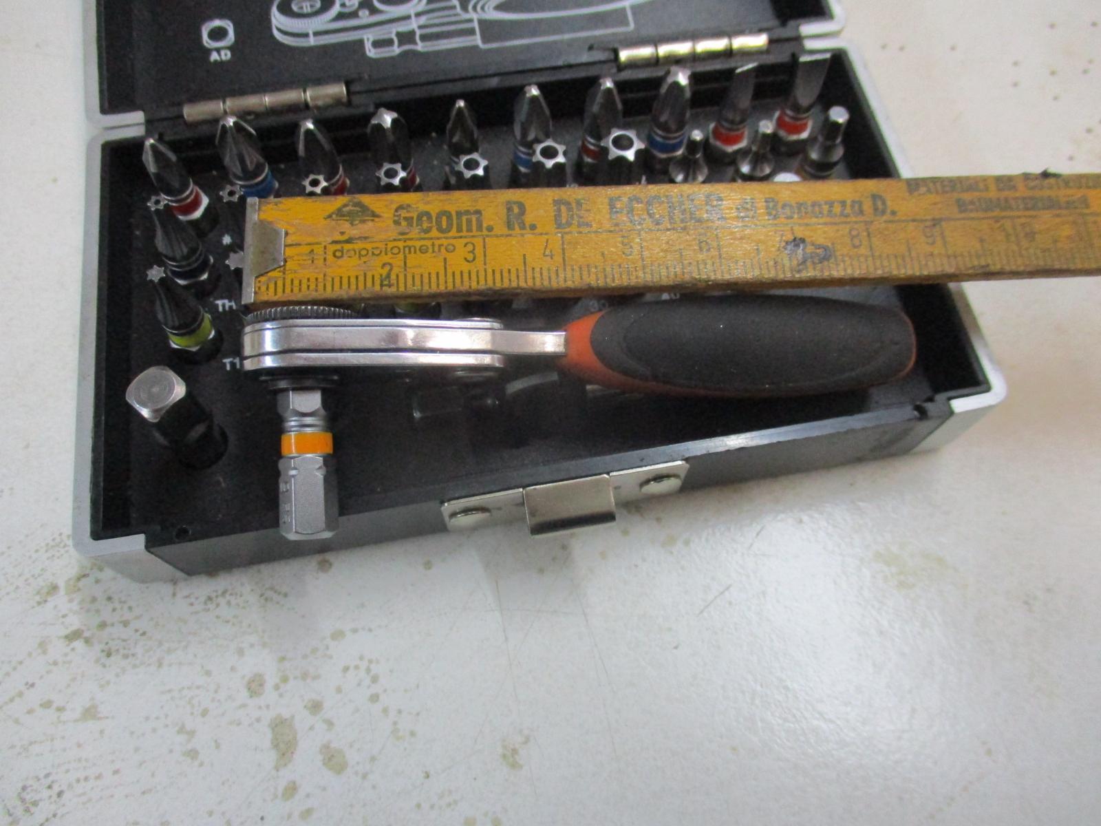

5. September 20255. Sep vor 3 Stunden schrieb bx-basis: Ich meine es war zu eng für die Ratsche - ist aber ein paar Jahre her daß ich da dran war... Ich habe mir speziell dafür eine Viertelzoll-Miniratsche gekauft, die tut's. Gruß Ingo
5. September 20255. Sep 6er Inbus Steckbit mit 10er Schaft,Antrieb über 10er Ratschenringschlüssel, Maulschlüssel geht natürlich auch. Riemen muss kräftig gespannt werden.
6. September 20256. Sep Am 5.9.2025 um 11:32 schrieb MeisterNase: Ich habe mir speziell dafür eine Viertelzoll-Miniratsche gekauft, die tut's. Gruß Ingo kapiere diese Beschriftung auf dem Zollstock nicht: doppiometro
6. September 20256. Sep vor 8 Minuten schrieb Dr.Jones: kapiere diese Beschriftung auf dem Zollstock nicht: doppiometro Doppelmeter, also zwei Meter langer Gliedermaßstab?
7. September 20257. Sep Schlicht Italienisch für "Zollstock". Impliziert im Gegensatz zu unserer Umgangssprache immerhin die korrekte Einheit. Gruß, Joschko Bearbeitet (7. September 20257. Sep von Joschko)
