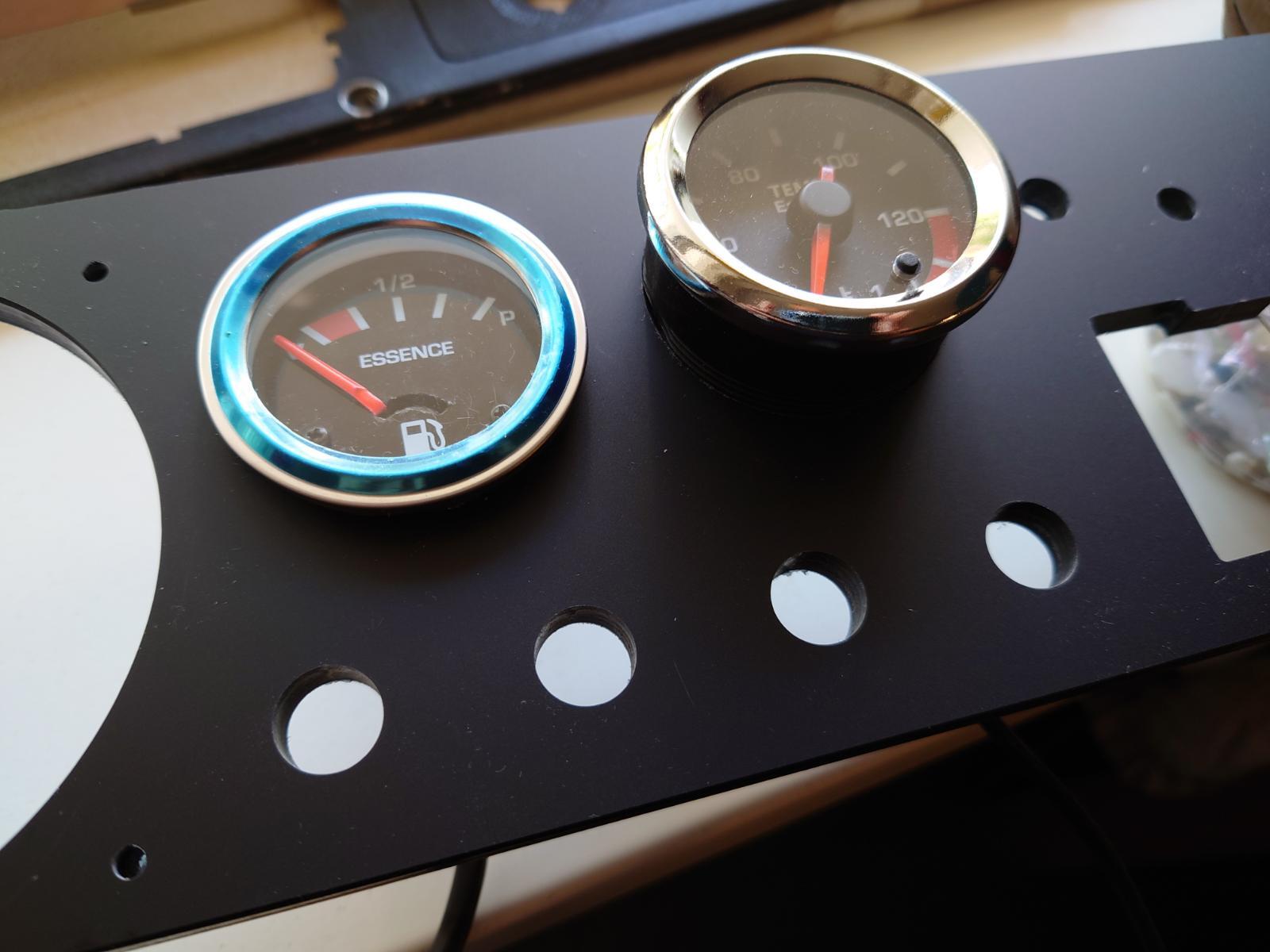

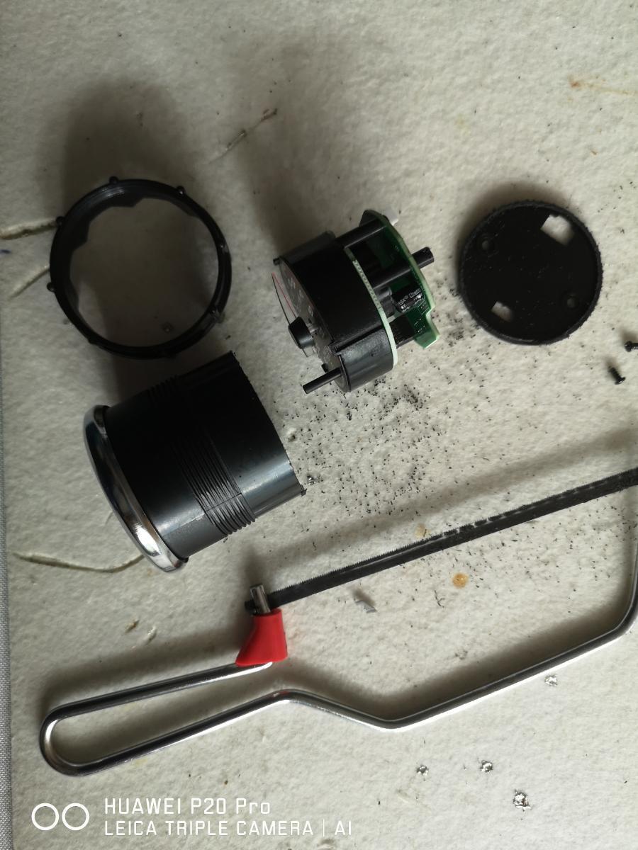

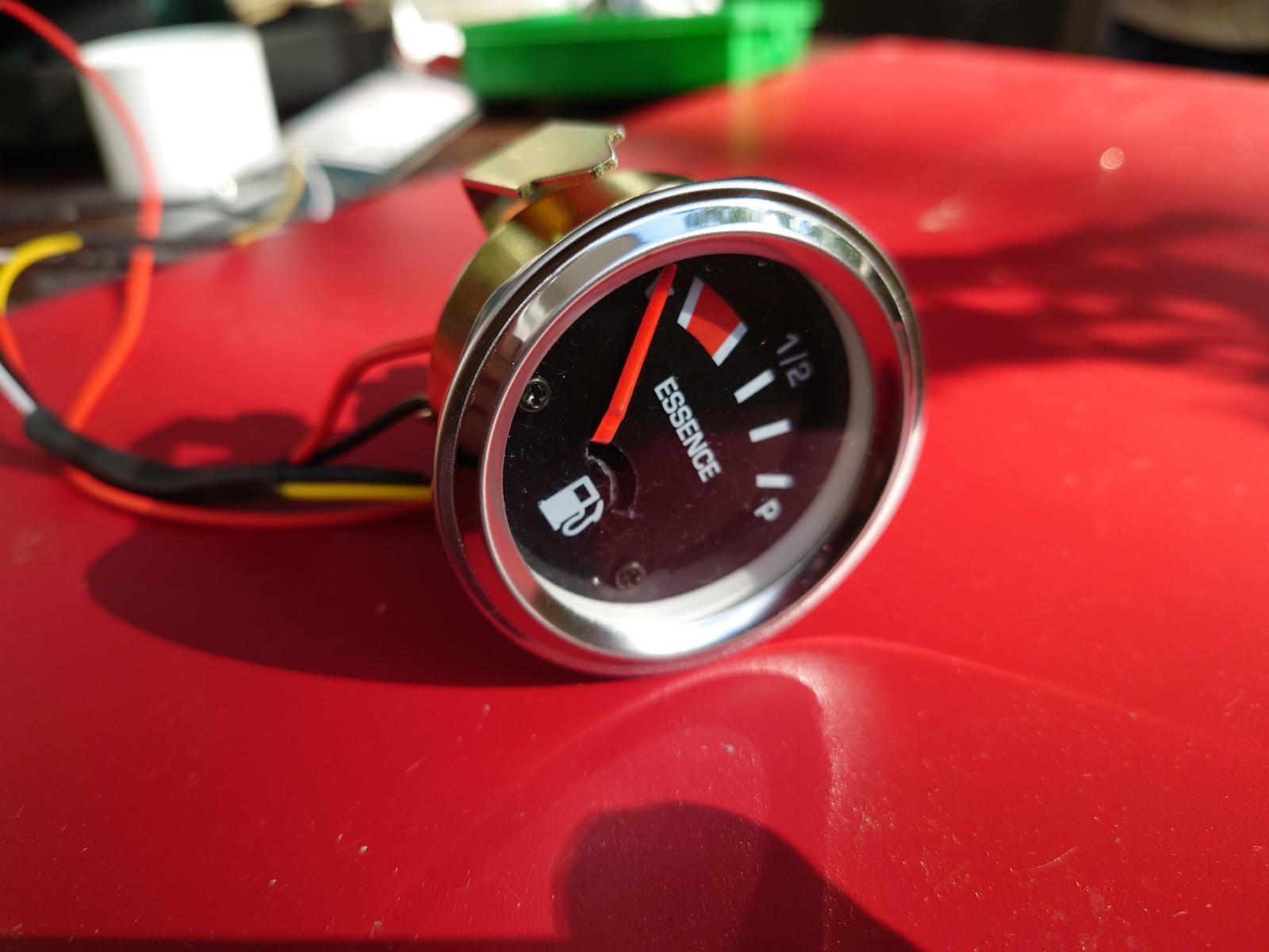

13. September 202513. Sep Ersteller Danke für Eure Zahlen! Das passt gut zu meinem Instrument, das habe ich jetzt so gemapt, dass LEER bei 390 Ohm ist. Beim SM sind es 320, soviel wusste ich schon (voll ist immer 0). Anlage: ein paar Bilder für Ofi.
