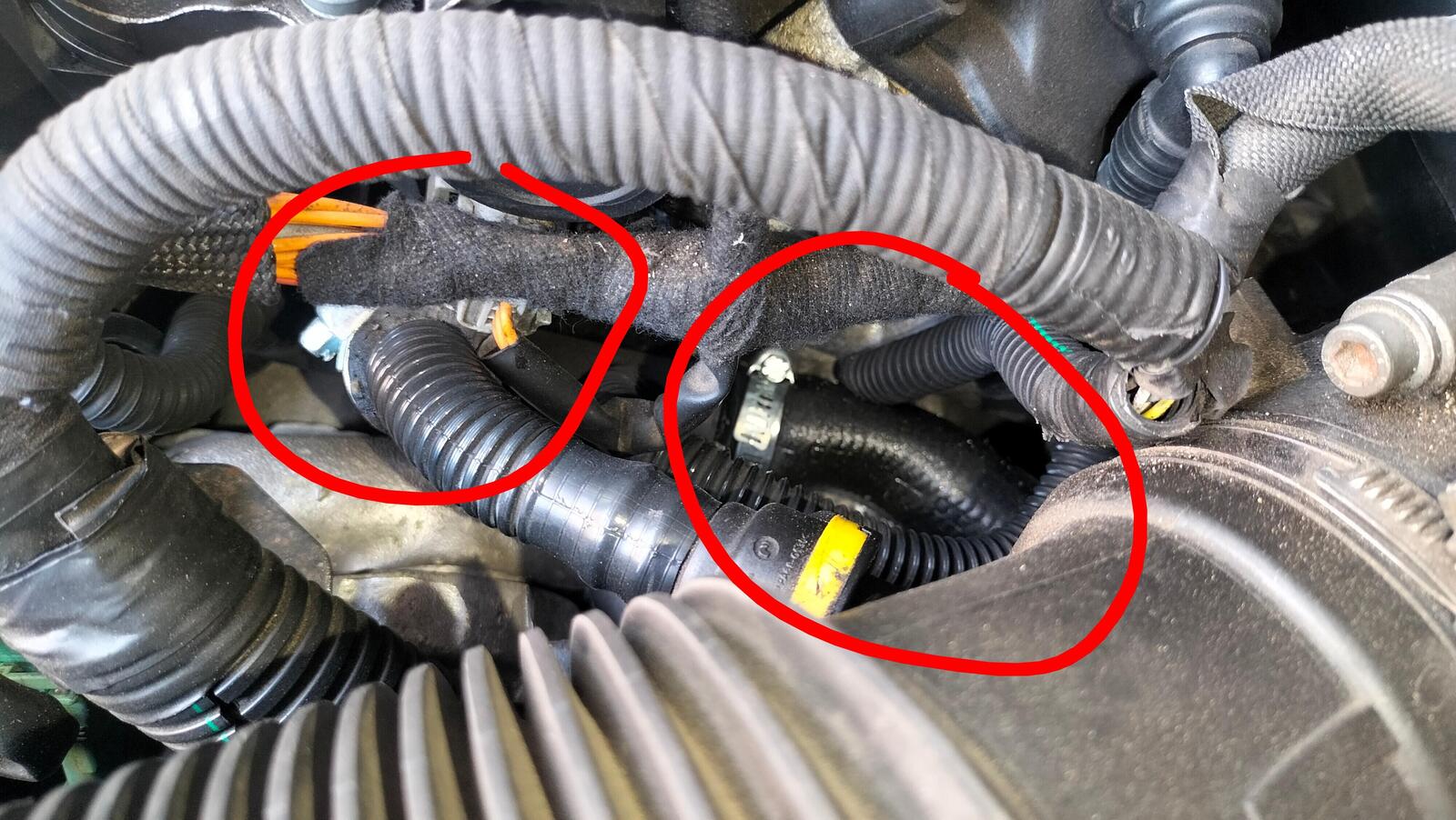

Hatte das Problem ja ebenfalls nach Kauf vor nun über sechs Jahren und es ohne Ausbau direkt im Motorraum montiert, und es hält heute noch, wenn nicht, einfach auszutauschen..
Zumindest bin ich so auch zum C6-Norwegen Treffen mit über 5000km gefahren, alles gut..
Grüße Marinkoc6
Zwei Stellen sind bei mir so montiert worden..
Meistens brechen die harten original Leitungen mittig, somit ist meist ein stabiler Ansatz vorhanden zum befestigen..
Grüße Marinkoc6
Hallo Marinkoc6,
vielen Dank für die Bilder. Ich frage mal meinen Freundlichen ob er das machen kann oder ob ich das machen soll.
Viele Grüße Jörg
