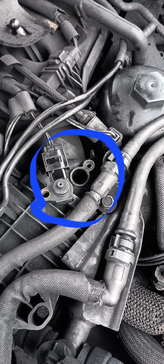

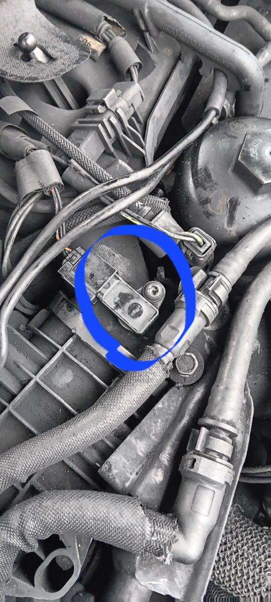

c6 2,7 seit 3 Tagen (08.09) keinen Leerlauf mehr und habe schon einiges unternommen !
Inwieweit hat dieser Sensor Einfluss auf das Leerlauf verhalten ?
Der war sehr stark belegt , den habe ich gereinigt ---
Und wieder eingesetzt
Der Leerlauf ist immernoch nach dem Starten sehr unruhig und der Motor geht dann wieder aus !
Ich binn auf Fehlersuche und hoffe auf euere HILFE !!
Gruß Albert
