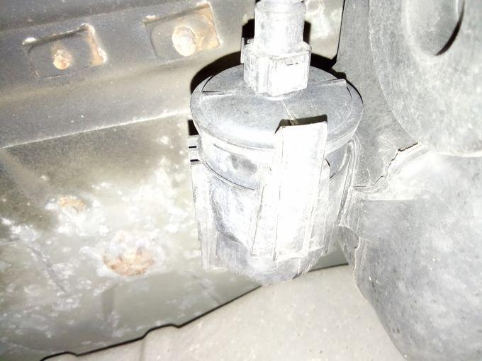

ich möchte an meinem Evasion 2.0 16V (Bj.: 2001) den Benzinfilter wechseln. Wie gehe ich vor, um nichts kaputt zu machen. Geliefert wurde mir ein Benzinfilter aus Blech.
Vielen Dank an die Experten.
Grüße Frank
Du siehst doch die Nase die den Filter hält, drücken rausziehen ,an den Leitungen die weißen oder grünen Riegel drücken und unter leichtem drehen den Schlauch abziehen. Vorher mit Pressluft den Dreck abblasen und Rostlöser in die Leitungsanschlüsse sprühen ,dann rutschen die Plasenasen besser.

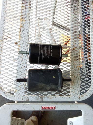

melde Vollzug und danke nochmal für den Tipp.
