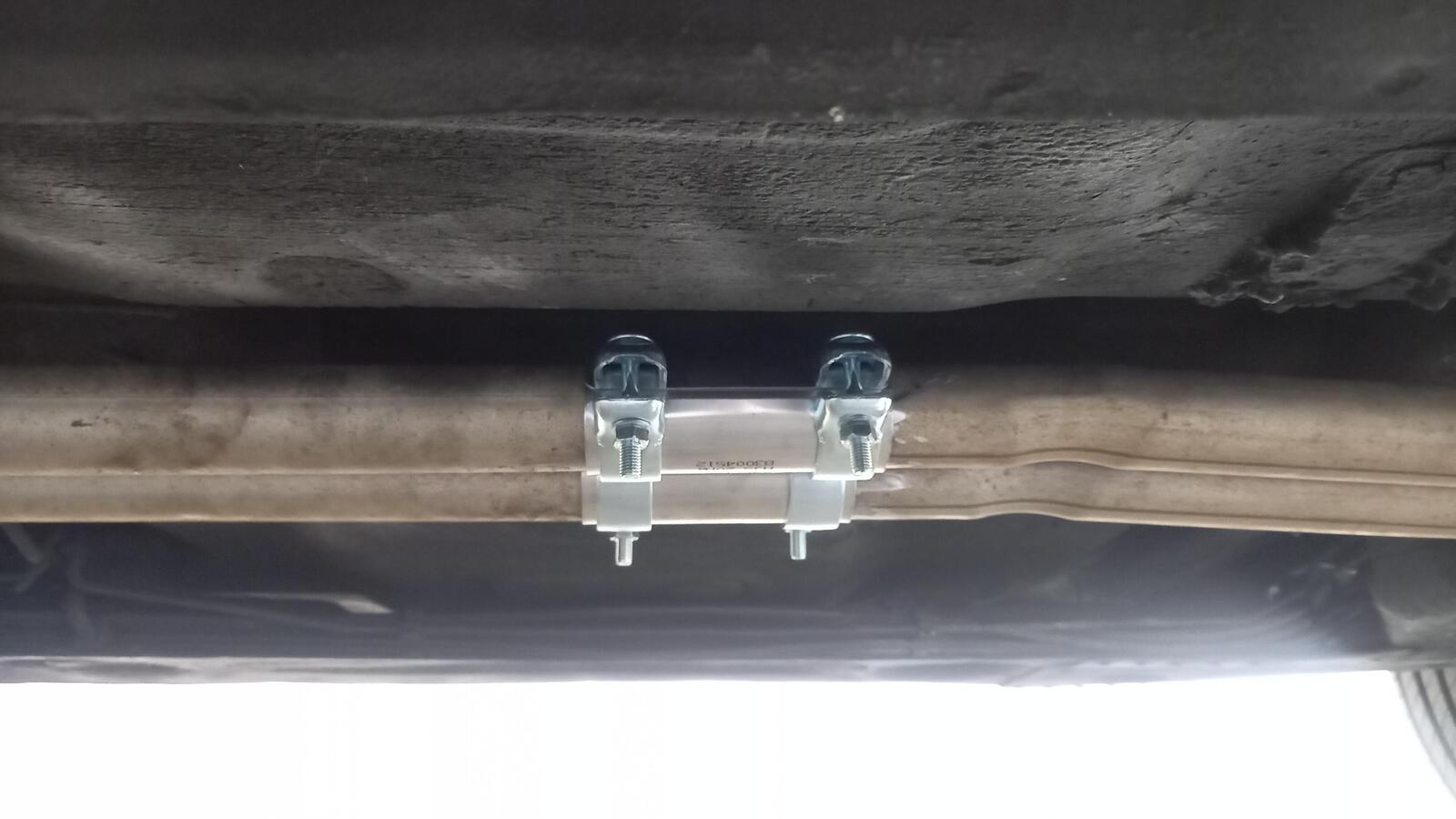

Ich finde die Rohrverbinder optisch völlig okay. Unter unserem CX hängt einer, unter einem CX Turbo habe ich gerade 2 nebeneinander verbaut - da ist es sogar die von Citroën vorgesehene Reparaturlösung für die ab Werk einteilige Anlage.

Ich kann es bestätigen, die Verbinder halten bestens.

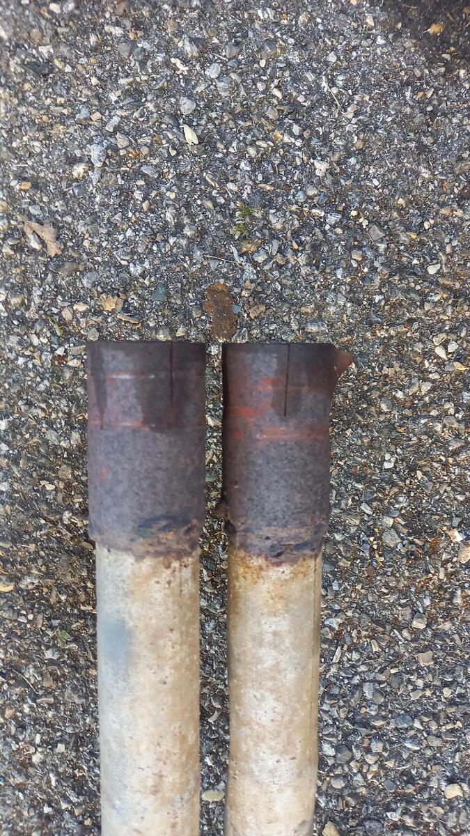

Die oben gezeigte Auspuffanlage war übrigens auch "geschweißt". Irgendwelche Rohrstücke drübergeschoben und dann jeweils auf rund 320° des Rohrumfangs zusammengebraten - zwischen den Rohren war es wohl etwas eng...
Edith hat nochmal genauer geguckt. Die Rohrstücke waren einseitig "verschweißt" und einseitig geschlitzt und mit billigsten Bügelschellen befestigt. Ich weiß nicht warum man so was macht, die Verbinder kosten keine 20€ das Stück...
