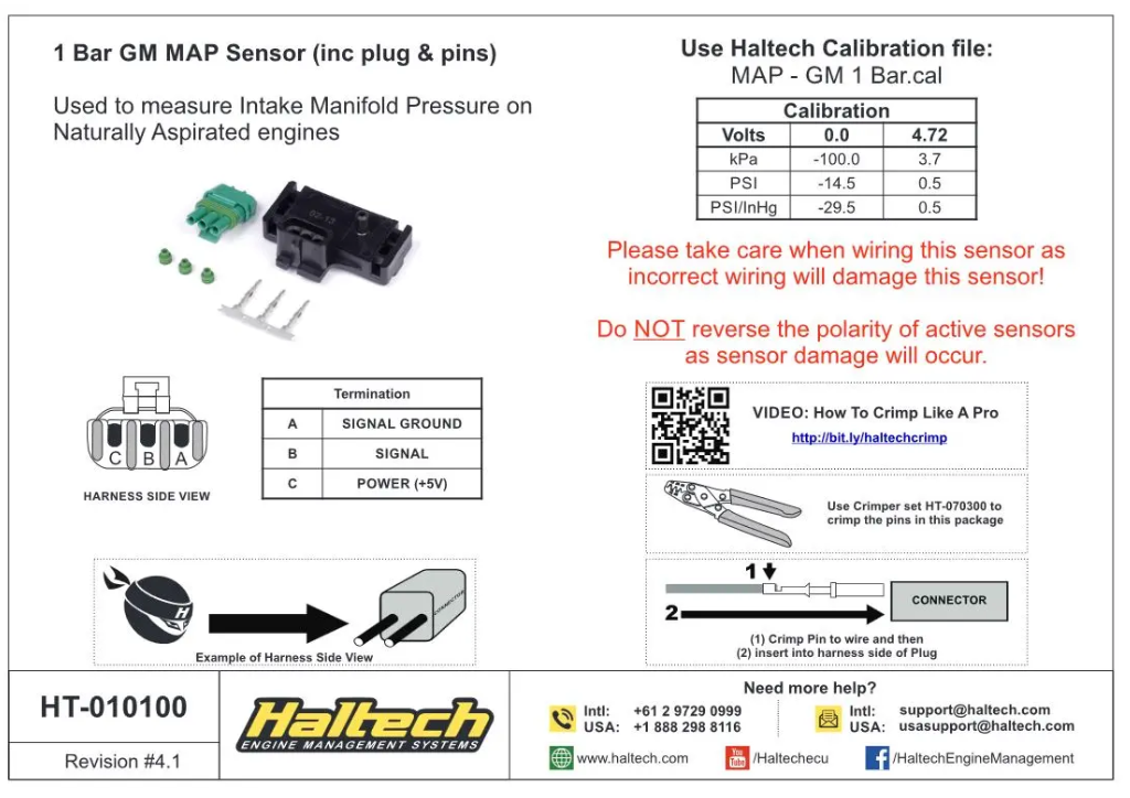

22. Oktober 202522. Okt Ersteller Das Thema scheint keinen Hund hinter dem Ofen hervorzulocken; dabei kann ein fehlerhafter MAP-Sensor zu erhöhtem Kraftstoffverbrauch, ruckelnder Beschleunigung und unrundem Leerlauf führen. Bei meinen bisherigen Recherchen bin ich auf Haltech gestossen, die hinsichtlich kompatiblem Messtyp, Abmessungen und Anschlüssen mehrere Modelle im Messbereich zwischen 1 und 4 bar anbieten. Da der besprochene Turbolader nicht hoch verdichtet, könnte die 1-bar-Version ein Ersatzkandidat sein: Trotz des allgemeinen Desinteresses bleibe ich an dem Thema dran. Vllt. findet sich über die Zeit noch jemand, der diesen Faden inhaltlich anreichert. Von Interesse wären bspw. die Spezifikationen des Originalsensors: v.a. Unterdruckmessbereich und Spannungsausgangsbereich bei unterschiedlichen Drücken.

22. Oktober 202522. Okt Ich versuche mal zu erklären, warum das keinen Hund hinter dem Ofen hervorlockt: Der Sesnor im GTI Turbo ist im Gegensatz zu dem im Sager nahezu unzerstörbar. Es handelt sich um einen ganz anderen Sensor. Der Sensor im GTI Sauger geht in der Tat oft kaputt, es handelt sich um eine mechanische Druckdose. Der im GTI Turbo ist ein piezoresistiver Sensor. Die genauen Daten für den Sensor habe ich leider nicht. Aber es scheint ein 2 Bar Sensor zu sein. Aber es ist schon relevant, wie die exakten Daten sind, da die Zündung sonst im Wald steht.
22. Oktober 202522. Okt Der Boschsensor 0 281 002 593 passt von der Art ganz gut, aber die Kennlinie passt nicht richtig. Das ist in üblicher 2,5 Bar Sensor. Es gibt bei der Wahl des Sensors noch etwas zu beachten: Im Steuergerät ist in der 5 V-Versorgung ein 51 Ohm Widerstand längs verbaut. Somit darf der Sensor nur 8-9 mA benötigen. Der Bosch Sensor kommt damit klar, dass die Spannung dann unter 5 V sinkt.
23. Oktober 202523. Okt vor 22 Stunden schrieb iCX: Da der besprochene Turbolader nicht hoch verdichtet, könnte die 1-bar-Version ein Ersatzkandidat sein: MAP Sensoren werden in der Regel mit Absolutdruck angegeben, wenn der Turbo 0.4 Bar macht, dann bist du schon bei einem Absolutdruck von rund 1.4 Bar, also 0.4 Bar über dem Messbereich eines 1 Bar MAP-Sensors.
