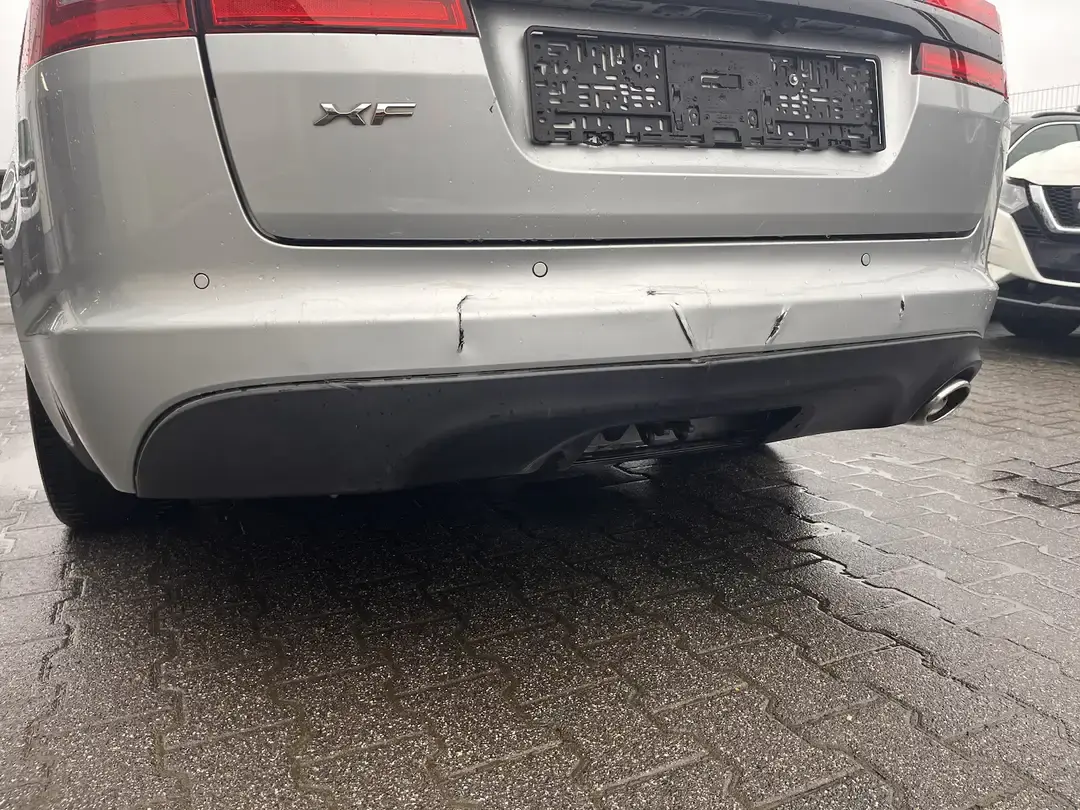

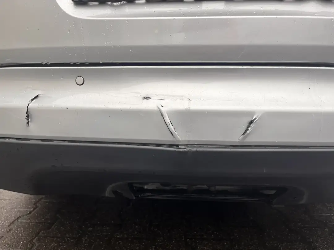

17. September 202517. Sep Meint ihr mit eurer Erfahrung, daß der gezeigte Schaden ohne Demontage der Stoßstange in Form zu bringen ist und zu lackieren ? Silber ist sensibel. Fragt nicht, wie der Schaden entstanden ist. Sehe ich auch zum ersten Mal so. Mit schwöbe vor, das mit Heißluftfön grob in Form zu bringen (habe ich schon gemacht) und spachteln und lackieren dem Profi zu überlassen.
17. September 202517. Sep Ne dat Ding muß runter schon wegen dem Lack an den Piepspfeifen , die Kante unten muß geklebt werden, da geht spachteln schlecht weil der schwarze Teil da eingehakt ist. Gibts nix gebrauchtes für hinten ?
17. September 202517. Sep Ersteller Ja, das schwarze Ding muss auf jeden Fall ab. Denke das geht separat. Vielleicht, möglicherweise...
