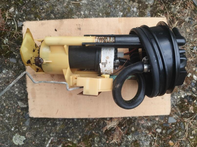

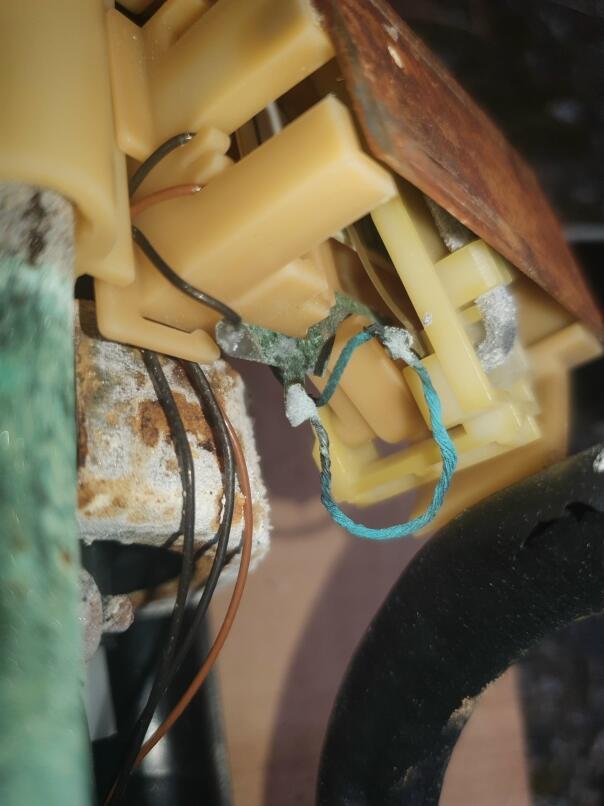

19. September 202519. Sep Hallo zusammen, die getauschte Benzinpumpe des XM eines Bekannten sieht nach ein paar Wochen so aus. Die Pumpe läuft nicht mehr (wundert mich eigentlich nicht wirklich). Der XM stand längere Zeit. Soweit ich weiß, wurde der Sprit nicht getauscht. Der Grünspan lässt mich auf Wasser im Sprit tippen. Vielleicht ist die Frage banal, aber nur zur Abklärung: Tank ausbauen und Sprit tauschen? Danke und Gruß Martin
19. September 202519. Sep Hallo Bremi, wie voll war denn der Tank? Ich vermute: Beinahe leer! So sehen Pumpen aus, die längere Zeit in der feuchten Atmosphäre mehr oder weniger leerer Tanks hängen. Mit vollem Tank, möglichst mit Sprit ohne Ethanol Anteil schütz vor solchen Schäden. Ich habe neulich einen vollen Metall-Benzinkanister vom Opel Kadett meiner Oma aus den 90er gefunden. Also aus Zeiten ohne E-Anteile. Nach Optik- und Geruchsprobe an den Rasenmäher verfüttert. Der ist noch nie so gut angesprungen wie mit dem 30 Jahre alten Benzin und der Kanister komplett korrosionsfrei (zumindest von innen) Ausbauen und reinigen ist technisch bestimmt die sauberste Lösung.
19. September 202519. Sep Ersteller Das sehe ich genauso. Der Tank müsste ziemlich leer gewesen sein.
19. September 202519. Sep Ich würde in den Tank reinschauen und dann entscheiden. Wenn am Boden eine üble Suppe klebt, ausbauen und spülen. Anderenfalls halt raussaugen was man rausgesaugt bekommt, und mindestens nen halben Tank guten Sprit einfüllen. Jedenfalls schaut das schon übel aus. Hier zum Vergleich eine Pumpe aus einem bei mir 2018 außerbetriebgesetzten Fahrzeug, 2020 dann den Sprit ausgepumpt (soviel, wie die Pumpe rausfördern konnte), geradeben ausgebaut, weil ich ob deiner Präsentation dann doch langsam ungeduldig wurde: Die hat nix außer leichtem Ansatz von Korrosion.
19. September 202519. Sep Das ist ja alles Korrossion. Geht nur unter Kontakt mit Luft/Sauerstoff. Ergo Luftfeuchte und somit nahezu leerer Tank. Wäre die Pumpe eingetaucht gewesen, sähe sie niemals so aus. Wenn Bioanteil im Diesel und dieses wäre gekippt, bzw. hätte Luftfeuchte gezogen, wäre bestenfalls irgendwo ein gelartiger Schmodder zu sehen. Aber halt keine Korrossion.

19. September 202519. Sep Ersteller Danke für die Hinweise. Der Restsprit im Tank war klar und flüssig. Was mal wieder bestätigt: Tank voll machen, falls Autos länger stehen (und bei XM's kann das ja mal passieren )
