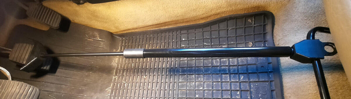

14. November 20251 J. On 10/29/2025 at 11:37 AM, Commodore_HH said: wenn Du noch eines hast, würde ich Dich davon erleichtern 🙂 Klar, erinnere mich bitte vorher noch mal wenn wir uns das nächste mal sehen. Zum eigentlichen Thema: 3D-Druck, die Lösung für die wirklich wichtigen Probleme: 😉
14. November 20251 J. vor 14 Minuten schrieb joho: Klar, erinnere mich bitte vorher noch mal wenn wir uns das nächste mal sehen. Zum eigentlichen Thema: 3D-Druck, die Lösung für die wirklich wichtigen Probleme: 😉 Aber wozu ??? 🤔
14. November 20251 J. vor 2 Minuten schrieb silvester31: Aber wozu ??? 🤔 Sicherlich einfacher als die Handbremsseile zu tauschen oder als Diebstahlsicherung;-) Bearbeitet (14. November 20251 J. von Xantia-Harald)
14. November 20251 J. vor 14 Minuten schrieb aronus: Vielleicht, um alleine die Funktion des Bremslichtes zu testen. Das wäre aus meiner Sicht die einzige Möglichkeit. Aber dafür natürlich ein irrsinniger Aufwand. Ich mache das immer mit einer Türspreize zwischen Pedal und Lenkrad.
14. November 20251 J. Ersteller vor 2 Stunden schrieb silvester31: Aber wozu ??? Ganz einfach. Damit er sagen kann: "Ich bremse nie zu spät – ich bremse einfach immer"
14. November 20251 J. Ersteller vor 2 Stunden schrieb joho: 3D-Druck, die Lösung für die wirklich wichtigen Probleme: Oder, wie so oft, die Lösung für Probleme, die man eigentlich gar nicht haben sollte.
15. November 20251 J. vor 13 Stunden schrieb silvester31: Aber wozu ??? 🤔 Wenn man beim Bremsen entlüften keinen zweiten Mann hat um das Pedal durchzutreten, das wäre jetzt mein Tipp. Beim BX habe ich das schon mit einer langen Knarre und Holzbrettchen versucht, hat mittelmäßig gut funktioniert
15. November 20251 J. Ich klemme immer einen Schraubendreher zwischen Pedal und Armaturenbrett, je nach Modell unterschiedlich lang.
15. November 20251 J. 1 hour ago, silvester31 said: Vielleicht erhellt uns @joho noch.... Jetzt habe ich dank euch viele gute neue Ideen bekommen was ich damit machen kann. 🙂 2 hours ago, irgendwas_mit_bx said: Wenn man beim Bremsen entlüften keinen zweiten Mann hat um das Pedal durchzutreten, das wäre jetzt mein Tipp. Genau das war der Anlass. Es ist ein sich selbsteinstellender Bremspedaldrücker, der immer Zeit und sonst nichts zu tun hat. Ist notwendig, ganz bestimmt nicht, bisher habe ich es mit einem Warndreieck zwischen Sitz und Pedal gemacht. Ist es übertrieben dafür ein Spezialwerkzeug zu bauen, vermutlich. Ist es praktisch, ja. Oder um es mit einem Zitat von jemandem, der eine Aussage von mir aufgegriffen hat, zu beantworten: 3D-Druck ist 12 hours ago, Citrofan93 said: [...] die Lösung für Probleme, die man eigentlich gar nicht haben sollte. Und wenn es bei einem Hobby um "notwendig" und "Sinnhaftigkeit" gehen würde, hätte ich schon lange meinen Xantia nicht mehr 😉 Bearbeitet (15. November 20251 J. von joho)

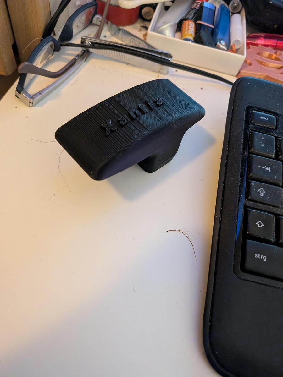

15. November 20251 J. Auf der vergeblichen Suche nach einem originalen brauchbaren Wählhebel habe ich mir nun überlegt mal etwas zu versuchen. So in etwa soll das Teil nachher aussehen.

15. November 20251 J. Ersteller vor 5 Stunden schrieb ACCM arnekurt: So in etwa soll das Teil nachher aussehen. In der finalen Revisionsstufe mit Xantia Schriftzug? Den arbeite ich inzwischen auch ganz gerne mal in Bauteile ein. Was ich auch cool fände wäre, wenn der Schriftzug auf dem Wahlhebel im Dunklen leuchtet. Bearbeitet (15. November 20251 J. von Citrofan93)

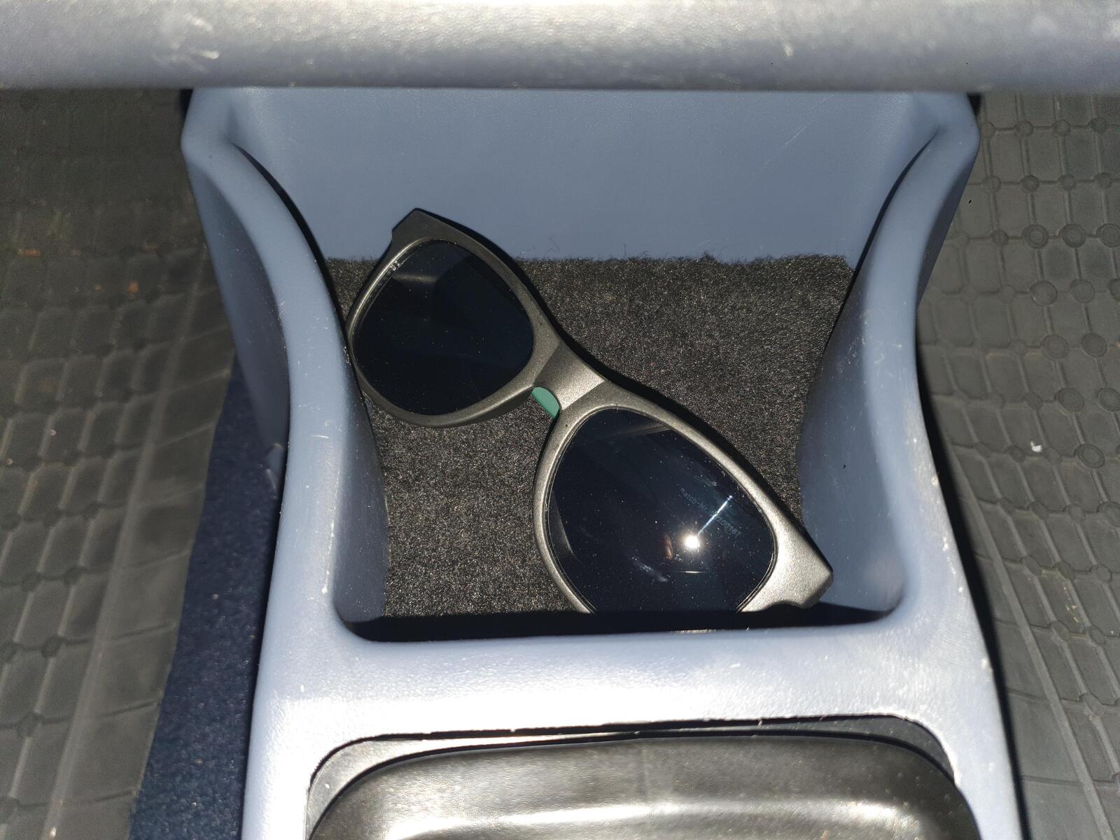

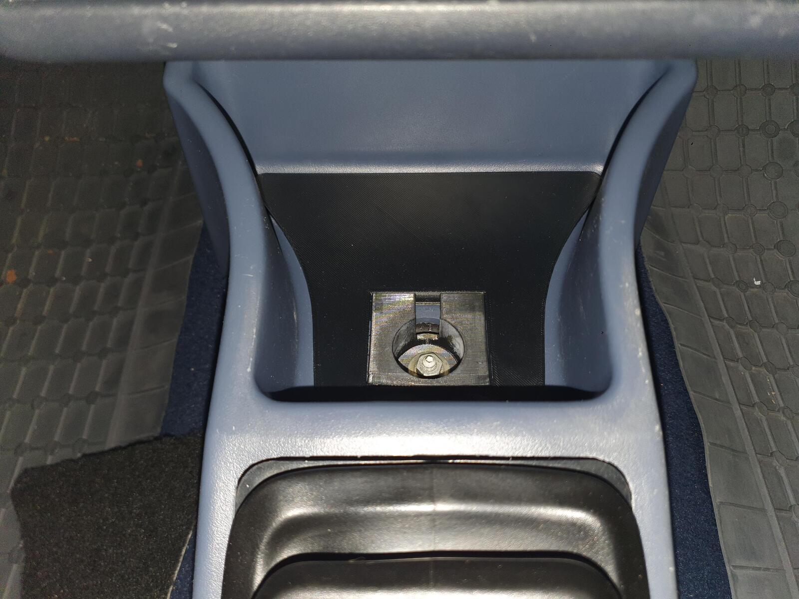

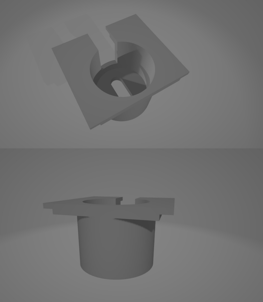

16. November 20251 J. Um das Thema etwas zu entgleisen: Beim BX hat mir 3D-Druck auch schon geholfen. Ich habe eine weniger lädierte Mittelkonsole eingebaut und dann erst gemerkt, dass das Loch für die vordere Befestigungsmutter anders als beim alten Teil ist. Zuvor war diese Mutter in einer Vertiefung gesessen, dort war dann ein kleines Loch durch das der Stehbolzen vom Bodenblech nach oben ragte. Mutter drauf, hält. Beim "neuen" Teil gab es diese Vertiefung aber nicht, da war einfach ein großes Loch. Viel zu groß für irgendwelche Muttern und der Stehbolzen ist ja versenkt. Die 3D-Druck-Lösung: Einfach die Vertiefung vom alten Teil nachahmen, mit einem oberen Kragen damit es auf der Mittelkonsole aufliegt. Dann habe ich noch ein zweites, flächiges Teil modelliert das darunter geklemmt wird. Damit ist die ganze Konstruktion eben, und mit einem zugeschnittenen Autoteppich drauf vermutet keiner was da drunter ist. Bearbeitet (16. November 20251 J. von irgendwas_mit_bx)

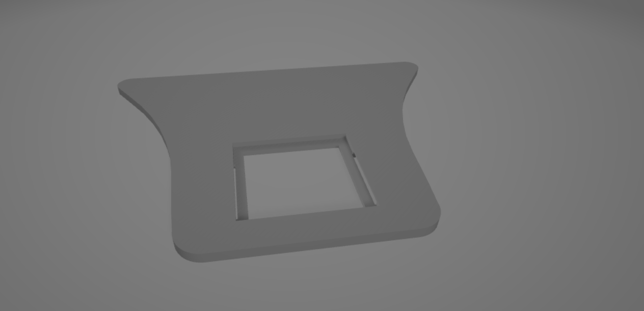

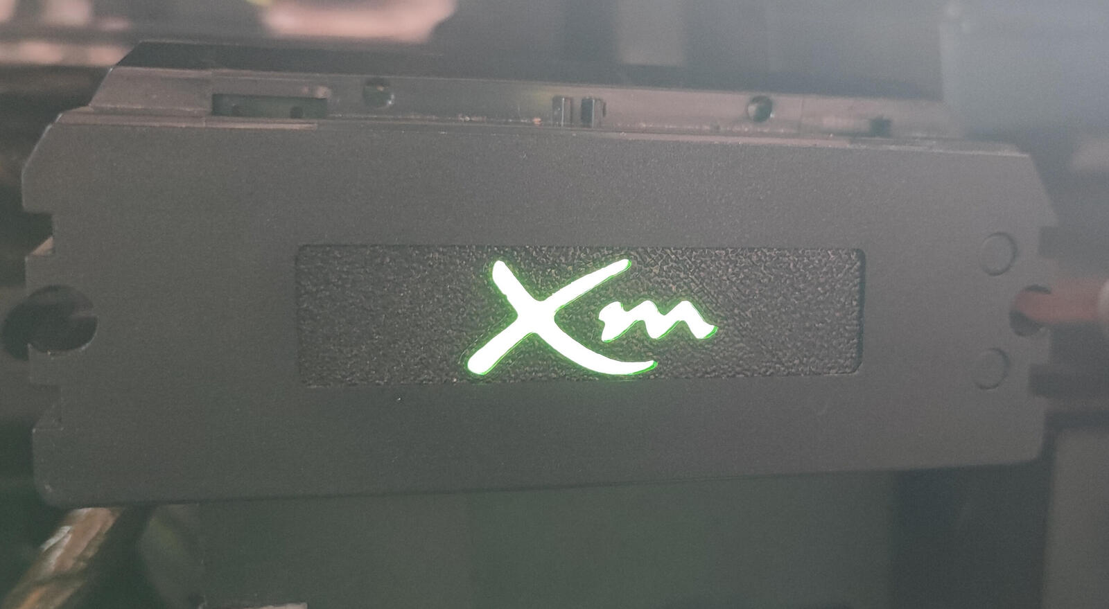

17. November 20251 J. Ersteller Um auch weitere Modelle, neben dem Xantia, hier zu zeigen: kürzlich hatte ich bei einem Xm Y4 SX (ohne Bordcomputer) das Armaturenbrett zerlegt. Das Display der Uhrzeit-/Außentemperaturanzeige war völlig verlaufen, sodass gar nichts mehr zu lesen war. Es war, abgesehen von der nicht mehr gegebenen Funktion, auch nicht mehr schön anzusehen. Dem Besitzer war die Funktion nicht so wichtig, aber es bestand Interesse das ganze etwas "schöner" zu gestalten, ohne viel Geld zu investieren. So entschied ich mich das Display durch eine Blende zu ersetzen: Bearbeitet (17. November 20251 J. von Citrofan93)
