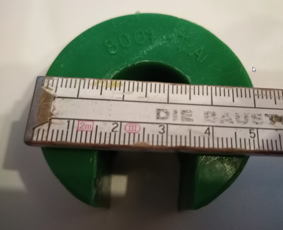

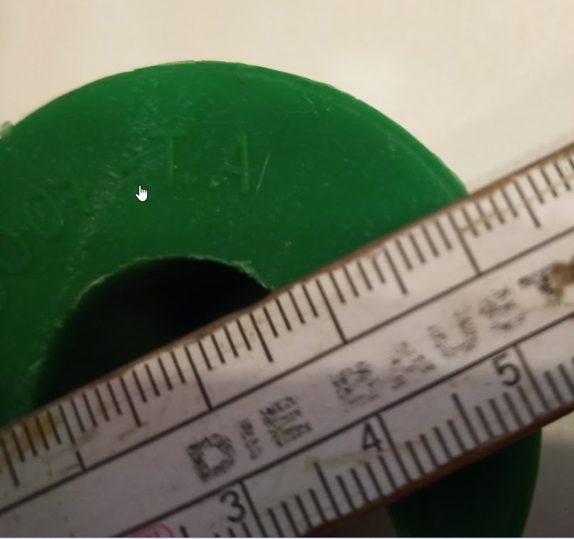

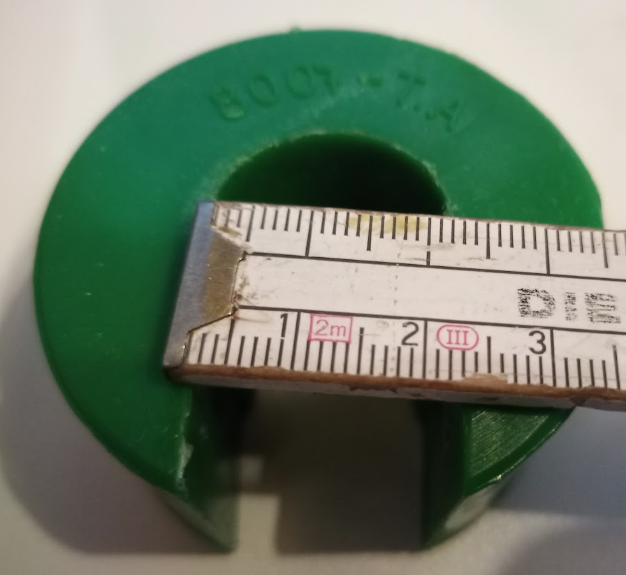

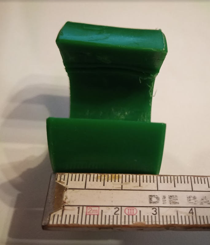

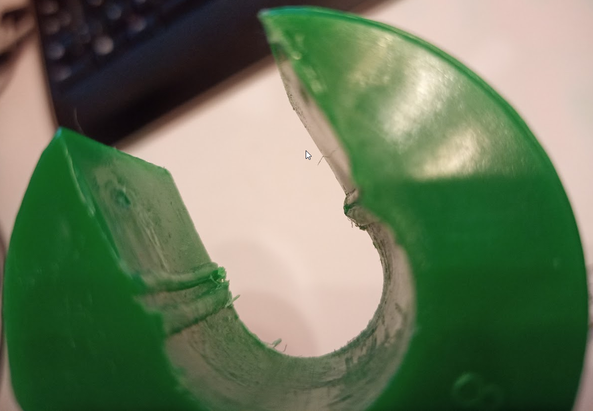

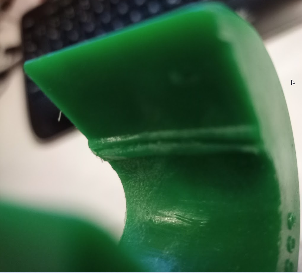

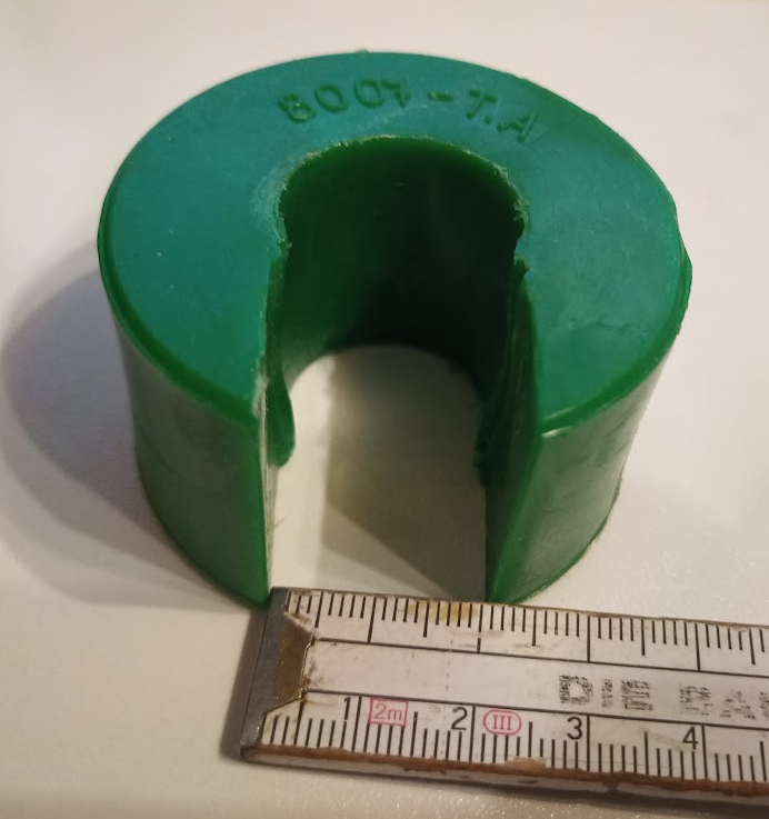

Du meinst die Dinger hier (8001-TA/8007-TA)?
Da wäre die Frage, welches Material man da am besten nimmt, damit die Haltbarkeit auch gegeben ist. Spannend wäre da auch die Produktion der passenden Teile für die Hinterachse:
Ich hätte von der 8007-TA und TB (neue Version, auch Activa geeignet) einen Satz da und könnte die Dinger ausmessen und die Daten zur Verfügung stellen.
Fred
so einen unbenutzten orig. Satz habe ich auch hier. Falls Maße gebraucht werden könnte ich helfen.

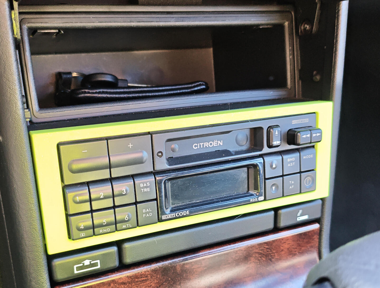

Heute mal nicht Xantia, sondern XM. Ein inzwischen guter Bekannter sucht schon seit einiger Zeit eine Blende für sein Phillips 4040 im XM. Leider konnte bis heute keine einzelne Blende aufgetrieben werden, sodass auch hier der 3D-Drucker zum Einsatz kam.
Das grün ist natürlich noch dem Funktionstest-Prototypen vorbehalten. Im Finale wird's dann selbstverständlich in schwarz gedruckt.

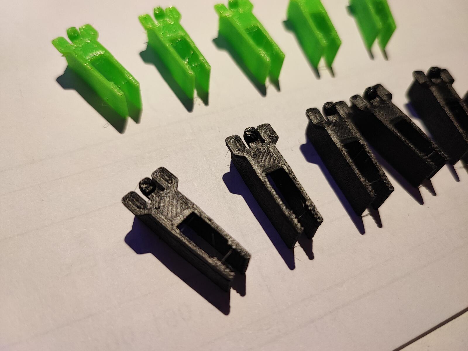

Wenn das die gleichen wie im XM sind, die kann man in Packungen zu hundert kaufen, ein paar wenige Cent pro Stück. Für den XM hatt ich zuletzt bei Förch gekauft.
Ganz genau so ist es, man kann sie kaufen. Nachgebaut und gedruckt habe ich die Teile, weil ich sie (irgendwie typisch) an einem Samstag Nachmittag brauchte. Ich hatte bei mir Vorort keine mehr und hatte keine Zeit um welche aus der Werkstatt zu holen oder zu bestellen.
Das habe ich aber auch vor einiger Zeit an anderer Stelle hier im Forum schonmal erwähnt und gezeigt.

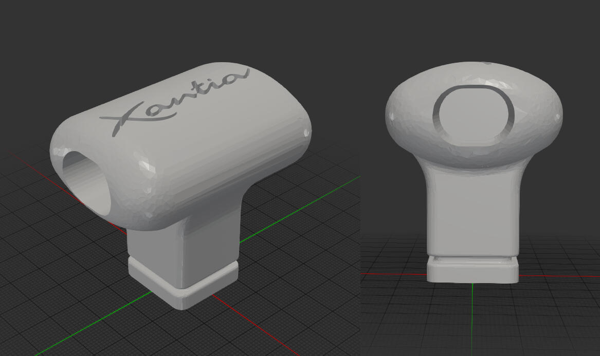

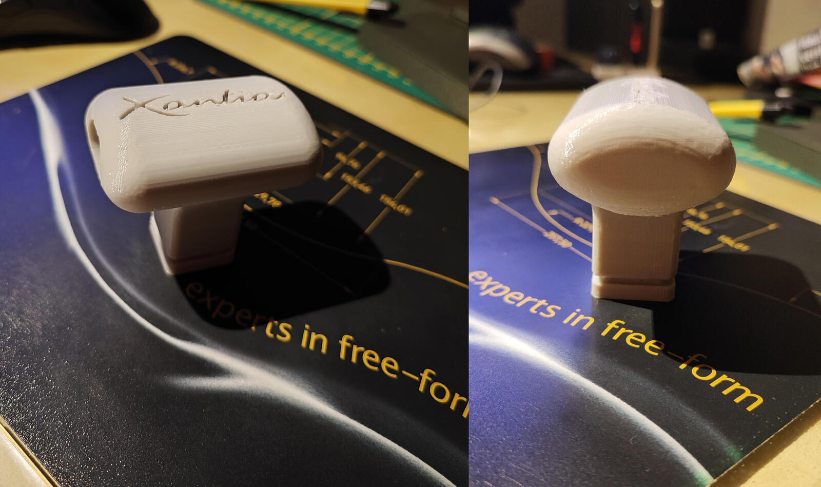

Zeit: 20.11.2025 um 00:21, Citrofan93 schrieb:
Gestern hatte ich scheinbar mal eine halbe Stunde Langeweile:
Eigentlich habe ich selber, mangels Automatik-Fahrzeug, keinen Bedarf, aber irgendwie hat es mich doch in den Fingern gejuckt mich an dem Wahlhebel des 4HP14 eines Xantia zu versuchen.
Ich nehmś vorweg: Originalmaße hat mein Konstrukt nicht. Ich hatte in dem Moment meines Tatendrangs kein Originalteil zum Vermessen, so das alle Maße irgendwie grob geschätzt wurden. Aber das schöne am parametrischen Zeichnen ist ja, dass man Maße auch im Nachhinein noch anpassen kann.
Just for show und aus Interesse hab ich das dann in eher schlechter Qualität schnell aufś Druckbett rotzen lassen, wobei schnell relativ ist. Mit der gesamten Stützstruktur lag die Druckzeit trotz recht hoher Geschwindigkeit des Druckers bei knapp 3,5h. Der Schriftzug als „Gravur“ ist obligatorisch, Ansonsten finde ich die Druckoberfläche bei so einem Teil nicht sonderlich hochwertig, aber das habe ich auch nicht anders erwartet. Wenn ich das Teil für mich bräuchte würde ich es vermutlich dahingehend optimieren es anschließend mit Leder, Alcantara oder Ähnlichem zu beziehen.

würde ich eventuell, wenn ich könnte. Aber,
Punkt 1: ich hatte davon nie eine .stl, auch wenn ich sie u.U hätte generieren können.
Punkt 2: ich habe ca. ein halbes Jahr auf Reaktionen gewartet, so lange hatte ich die FCStd Datei auf meiner Festplatte, vor ungefähr drei Wochen habe ich das ganze Projekt dann Mangels Interesse gelöscht.
Punkt 3: und das ist der Punkt wo mich dein Interesse an einer .stl wiedereinmal etwas wundert, der Fakt dass dir eine .stl da Nichts gebracht hätte. Wie ich bereits geschrieben hatte, waren alle Maße aus dem Bauch heraus geschätzt. Nicht weiter schlimm, weil ich das parametrisch aufgebaut hatte und man das hätte bearbeiten können, nur eben nicht mit dem Dateiformat. Daher ist mir noch nicht so ganz klar, was du da für einen „Feldversuch“ hättest unternehmen wollen.
