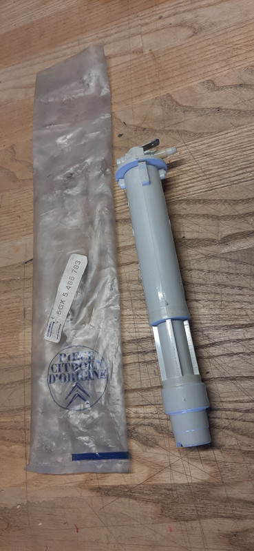

Hallo ...
Ist sie die Pumpe du suchst ??
Citroen ET-Nummer 5485783 / 95493720.
vor 59 Minuten schrieb jaybee:
Hallo ...
das ist genau, die die Bernhard nicht sucht. Es geht um die neuere Version
Hallo jaybee, danke für's Nachschauen und danke Andreas für die Erklärung...
Deine Pumpe ist die 1. Version mit Magnet, die auch in anderen Citroen der Zeit, wie Ami und Ami Super verbaut waren. Bedingt durch den unterschiedlichen Durchmesser von Version 1 und 2 und den damit geänderten Wassertanks und Anschlussstecker lassen sich die Versionen nicht so einfach untereinander austauschen.
Bernhard

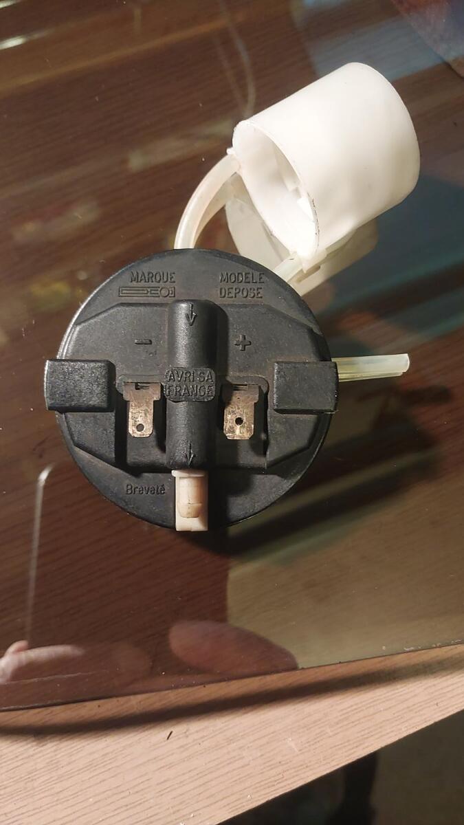

Hallo Bernhard.
Was ist denn genau an Deiner Pumpe kaputt? Wenn Motor und Schlauch i.O. sind kann es helfen die Motorrollenwalze mit einem Schrumpfschlauch zu überziehen.
Gruß Stefan.
Hallo Stefan,
danke für den Tipp. Aber genau da liegt das Problem: Die Pumpe hatte wohl schonmal jemand auseinander und die Motorrollenwalze fehlt 😒
Bernhard
