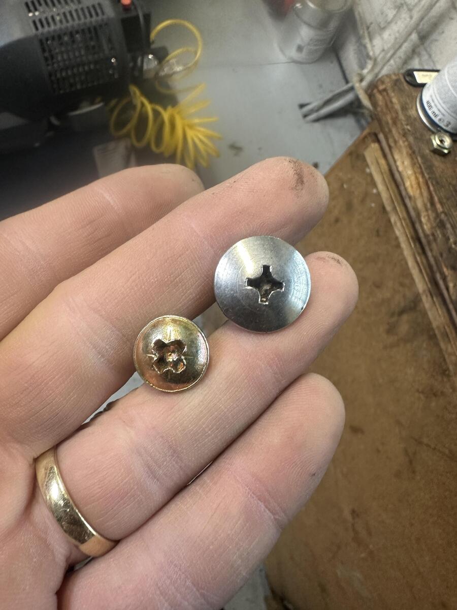

Die Stoßstangenschrauben der Ente passen rein technisch, aber der Kopf ist so groß, dass man ihn bei geschlossener Motorhaube sehen kann. Das sieht nicht gut aus und ist nicht original. Ich werde ein Foto der Schraube machen. Das schaffe ich allerdings erst übermorgen.
Marcus

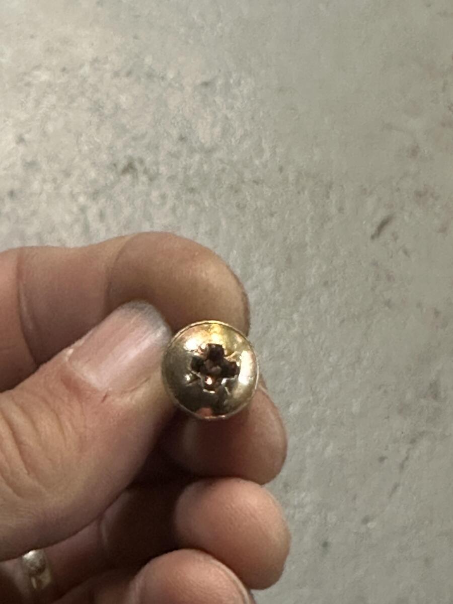

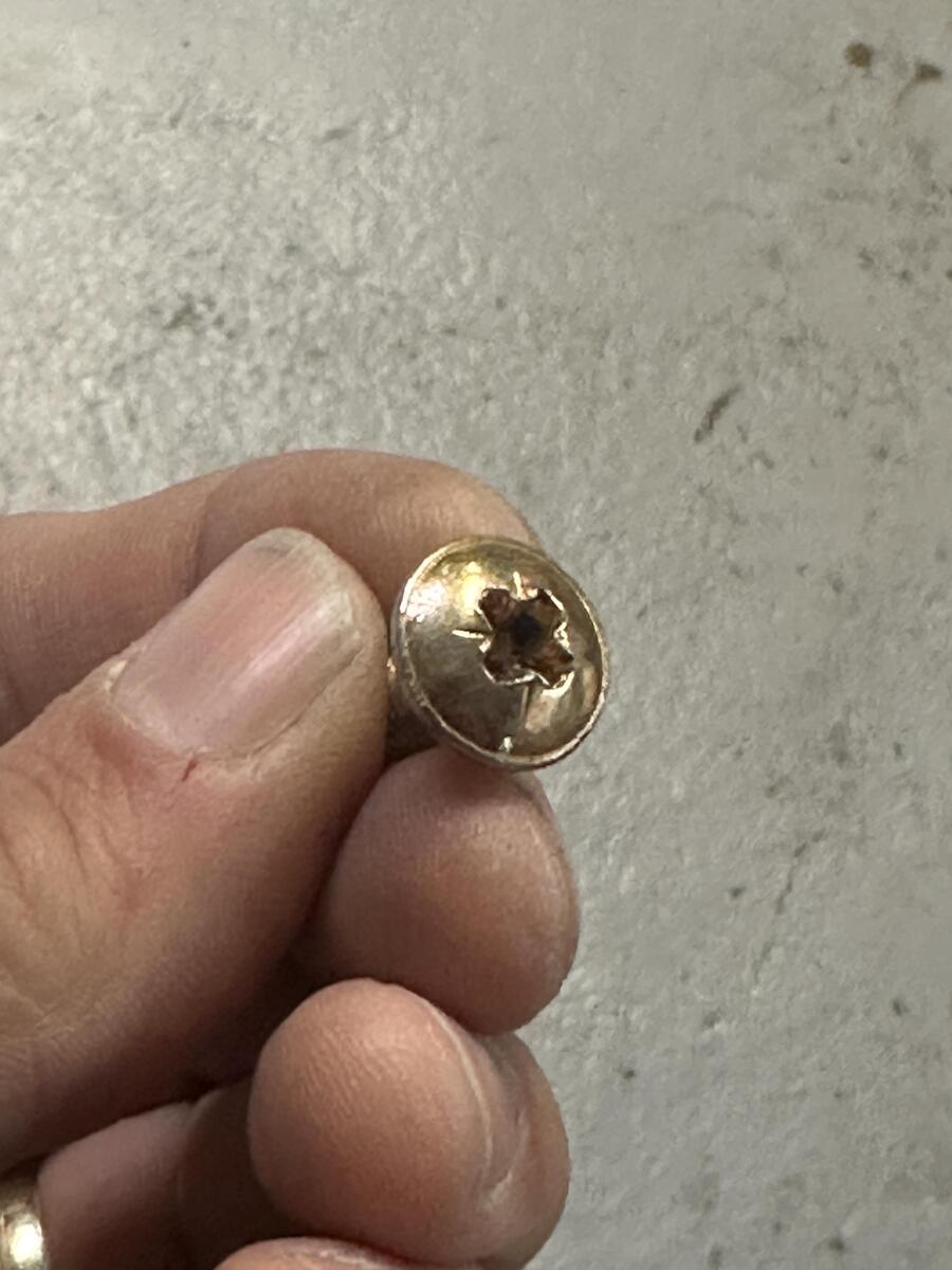

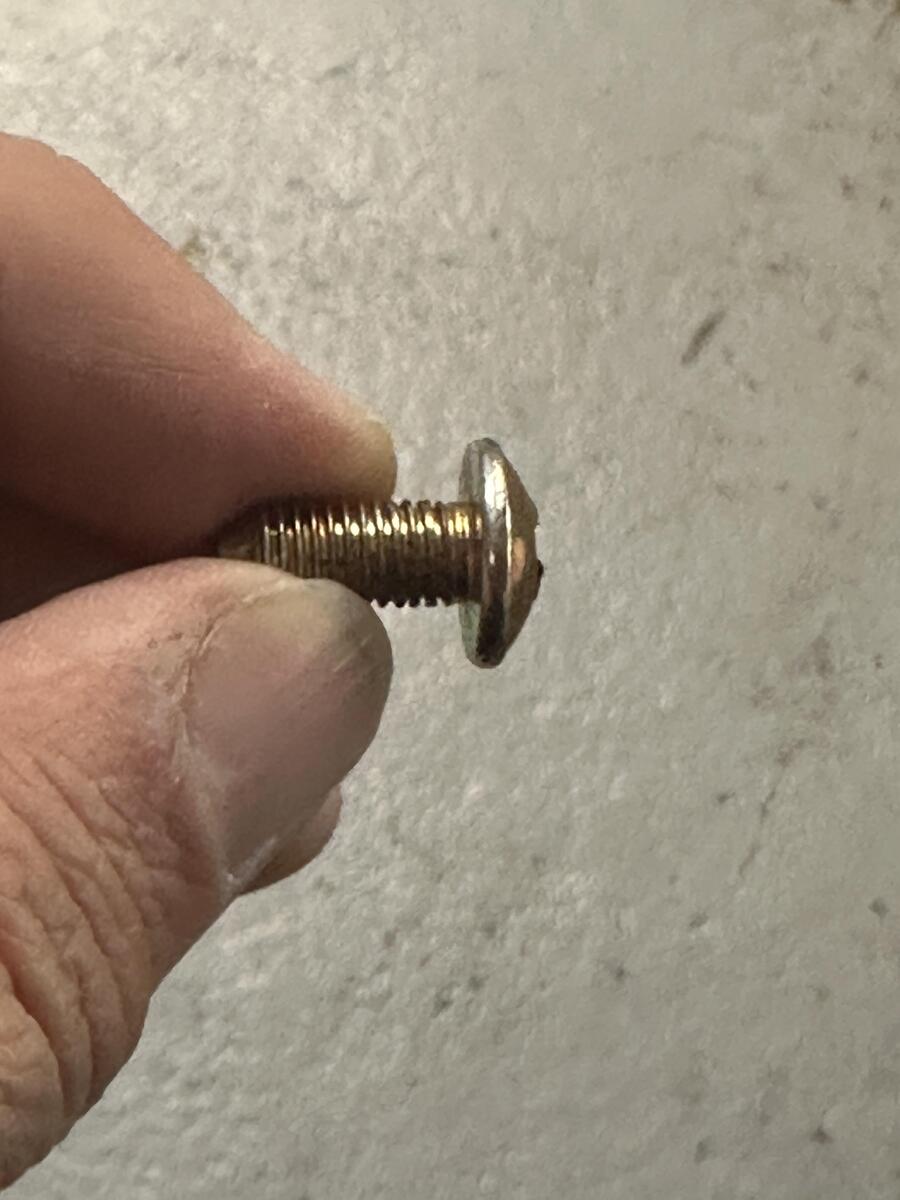

Hier sind die Bilder der Schraube. Ein Bild mit Vergleich zur Entenschraubelarge.IMG_8017.jpeg.8d293f21682d1ab0533487381119756e.jpeglarge.IMG_8016.jpeg.d772280340a2ccbf8bfc728a0fda49e1.jpeglarge.IMG_8018.jpeg.0b2ec2d8646f0f8ef97d4656104888c0.jpeglarge.IMG_8019.jpeg.574a3616f9da8946f99a8185f88e4f9e.jpeg

Die einen sind pozidrive - die anderen Philips kreuzschlitz.
das ist wichtig um nix zu vernudeln.
bei DS ist z.B. nur Philips verbaut - das der GS pozidrive, die Ente Phillips hat ist interessant.
