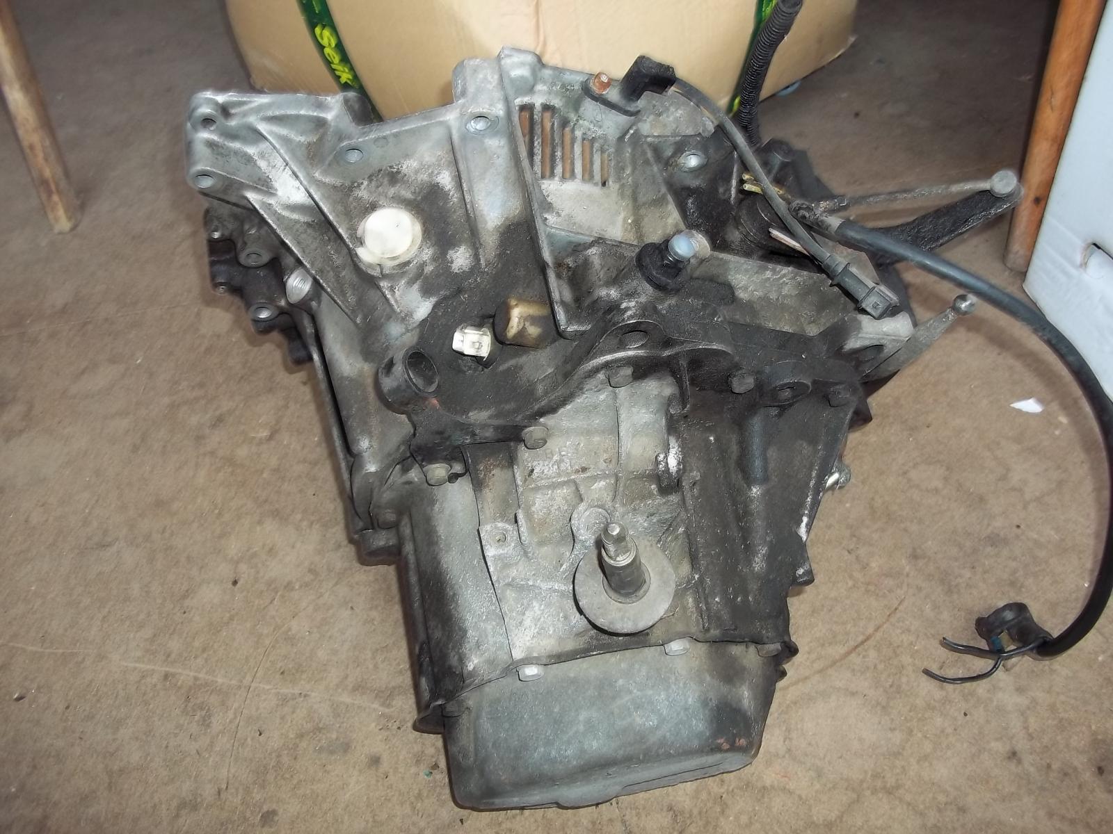

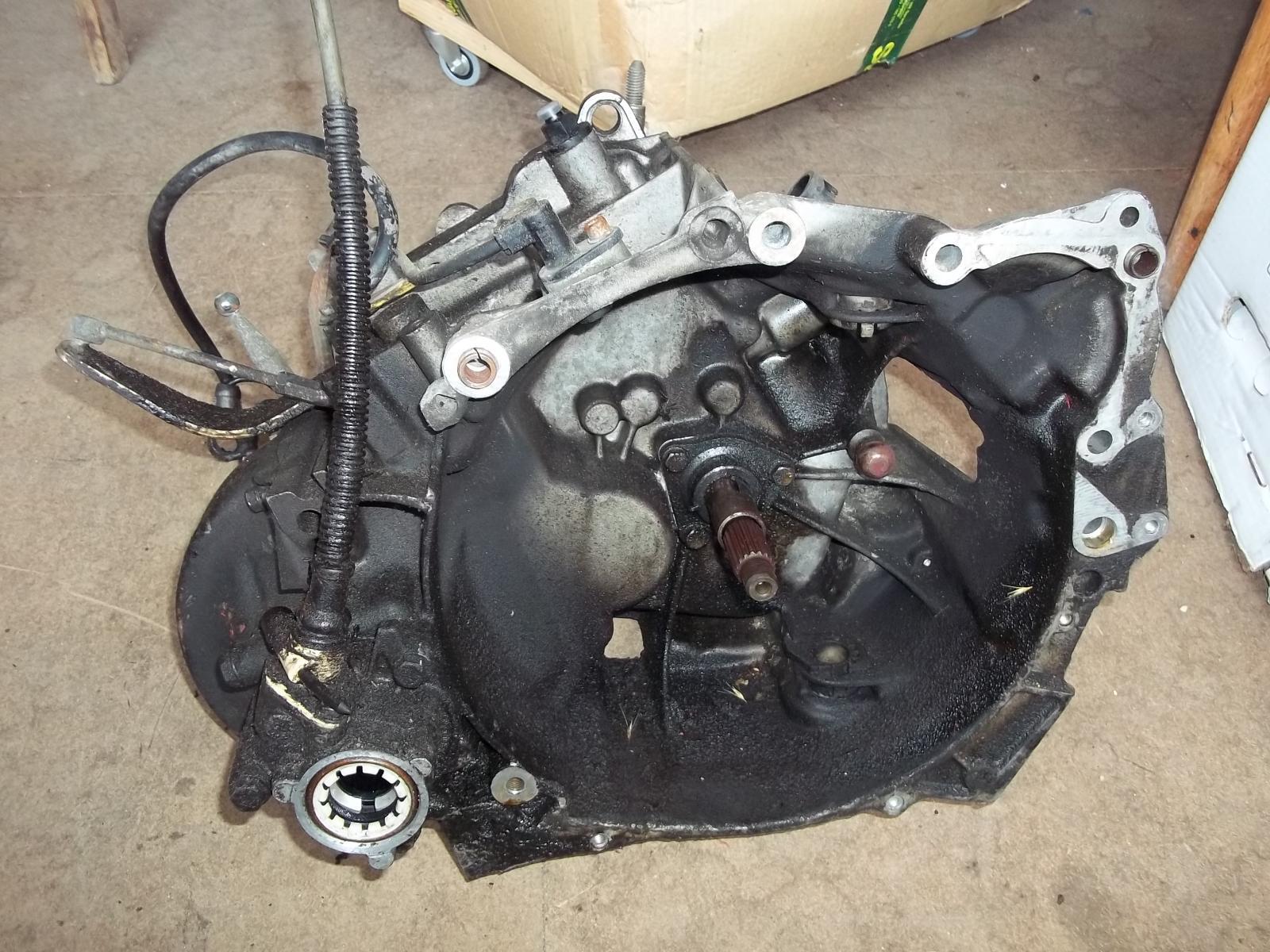

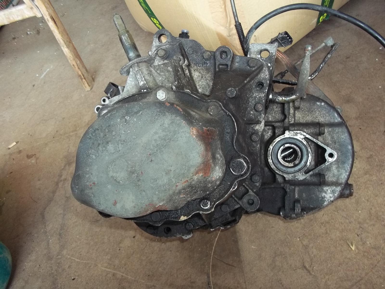

26. September 202526. Sep Hallo , gubt es bei den BX Getrieben zwischen den Benzinern bestimmt auch verschiedene Modelle? Gibt es dazu eine Tabelle ? Ich hätte auch noch was im Angebot da .
