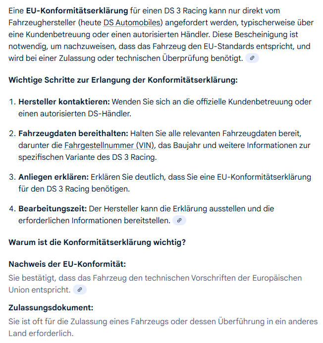

23. September 202523. Sep Ersteller Wo finde ich denn die EU Konformitätserklärung? Der Wagen kommt aus Frankreich, habe gestern hier in D zugelassen, habe also nur Zulassungsbescheinigung 1+2 vorliegen.
