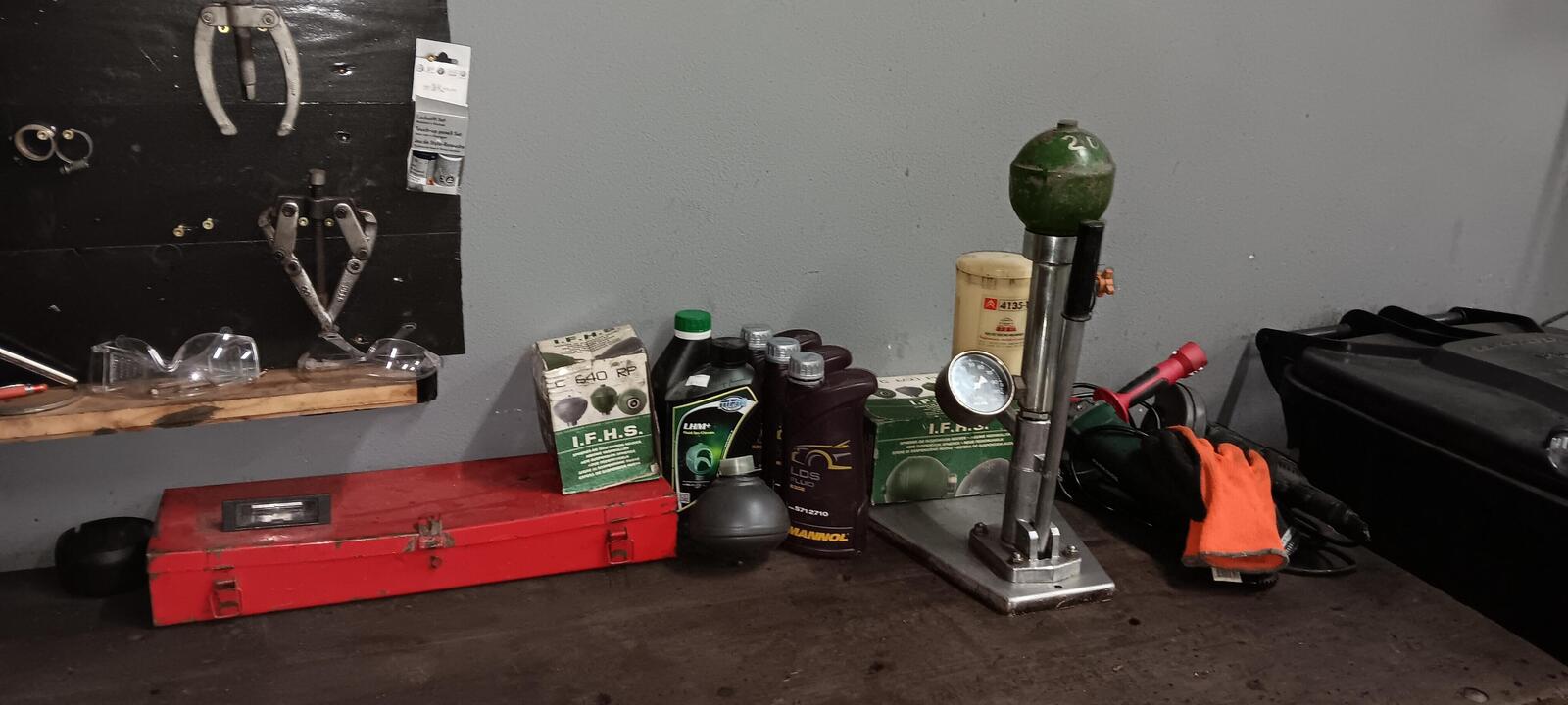

20. Oktober 202520. Okt Am 27.9.2025 um 17:55 schrieb Zweitaktschrauber: Früher gab es Prüfgeräte um die Funktion der Federkugeln zu ermitteln. Ich habe jedoch noch keine Werkstatt gefunden, die ein solches Prüfgerät für die C6-Federkugeln hat. Ich hätte so etwas , normalerweise sollte in jeder Citroen Werkstatt auch eines vorhanden sein . Meines stammt auch aus einer Werkstatt die ca 30 Jahre Citroen vekauft hatte und ihren Betrieb ende der 90er Jahre aufgelöst hat und ich habe das damals für 40 DM abgekauf . Wenn benötigt , jederzeit bei mir ! (natürlich kostenlos) Ab morgen in der "neuen" Werkstatt , dann ist es auch wieder auf der Werkbank angeschraubt . Albert
21. Oktober 202521. Okt vor 2 Stunden schrieb albert.mueller: Ich hätte so etwas , normalerweise sollte in jeder Citroen Werkstatt auch eines vorhanden sein . Meines stammt auch aus einer Werkstatt die ca 30 Jahre Citroen vekauft hatte und ihren Betrieb ende der 90er Jahre aufgelöst hat und ich habe das damals für 40 DM abgekauf . Wenn benötigt , jederzeit bei mir ! (natürlich kostenlos) dann ist es auch wieder auf der Werkbank angeschraubt . Nur dass keine Missverständnisse entstehen ! Nein, ich habe keine offizielle Citroen Werkstatt ! Meine private Werkstatt in der ich die letzten 30 Jahre meine Citroëns CX , BX , XM , C5 , C6 betreut und repariert hatte, habe ich aufgelöst. Jetzt bin ich aktuell bei meinen Sohn in seiner Werkstatt und Schraube an meinen Fahrzeugen
21. Oktober 202521. Okt vor 20 Stunden schrieb albert.mueller: Ab morgen in der "neuen" Werkstatt , dann ist es auch wieder auf der Werkbank angeschraubt . Es hat seinen neuen Platz gefunden !
