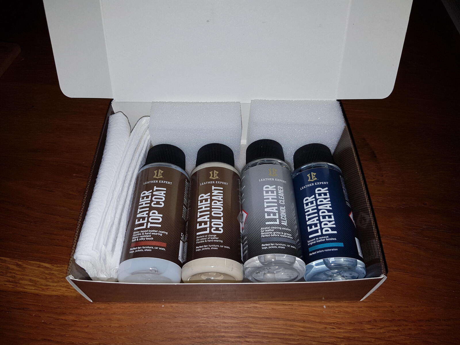

Da das leicht angeschmuddelte Lederlenkrad nicht so ganz zum sonst tadellosen Interior passen wollte, habe ich mich mit einer Aufarbeitung versucht.
Insbesondere der wenig qualitativ anmutende Pralltopf ist eine Herausforderung für sich.
Ich entschied mich für ein polnisches Produkt, was im Netz sehr gute Erfahrungen hinterlässt. Preislich liegt das Kit bei knapp 20€ inklusive Versand mit UPS. Also wirklich günstig.
Das Colourant braucht man fast auf, die Vorbereitungslösungen und das Top Coat reichen sicherlich für mehrere Lenkräder.
Der zeitliche Aufwand ist nicht zu unterschätzen. Das ist nix "für eben nach Feierabend", da mehrere Durchgänge mit entsprechenden Trocknungszeiten nötig sind.

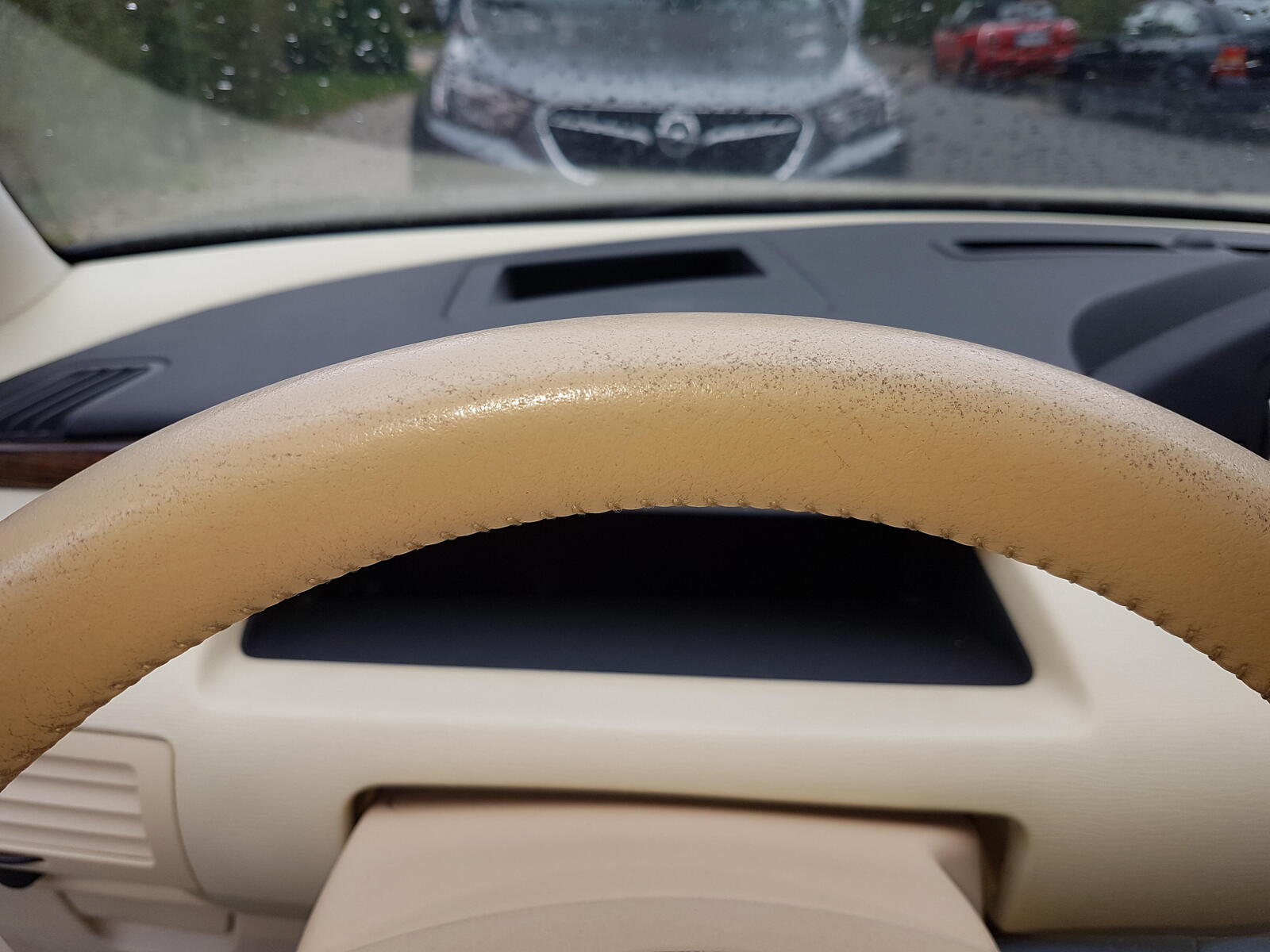

Zunächst der Ausgangszustand. Hier ist zu beachten, dass die Fotos den Zustand schönen. Insgesamt aber noch ein akzeptabler Zustand, nur eben nicht mehr schön. Auf den Nahaufnahme sieht man auch schon die "Fadenscheinigkeit".
Arbeitsschritte: Anlösen der alten Lederfarbe, Entfetten, Colourierung in 4-5 Durchgängen und zum Abschluss einige Schichten Top Coat zur Versiegelung.
Die Farbe habe ich bewusst heller gewählt, um den Twotone Effekt der Sitze aufzunehmen.

Produkte sehen echt gut aus. Und dein Ergebniss spricht für diesen Hersteller. Lederzentrum ist recht teuer geworden. Scheint eine günstige Alternative zu sein.
vor 1 Stunde schrieb ACCM Sandro Littke:
Schöne Sache! In welchen Farbcode hast du das Reparaturset gekauft?
Golden Cream!
