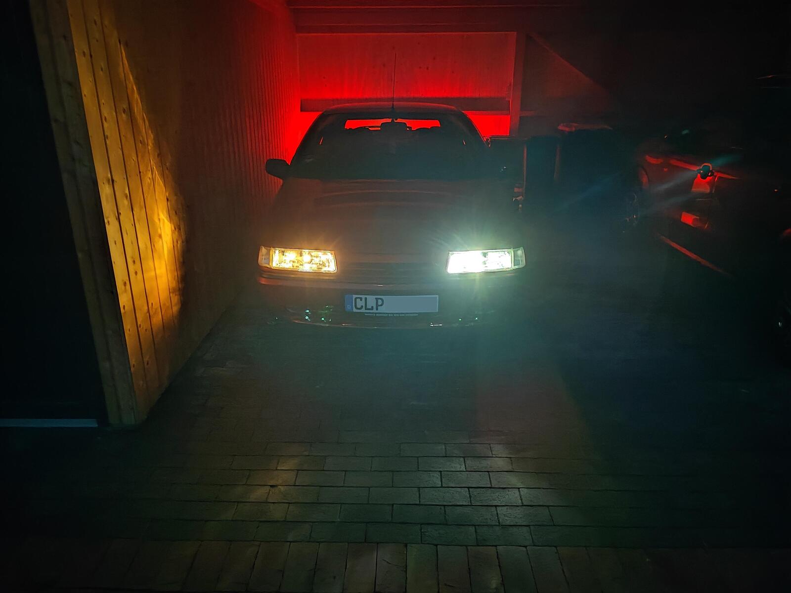

Am 29.9.2025 um 18:07 schrieb Citrofan93:
seit über einem Jahr auch in legal:
Wegen den Regentropfen schwer zu sehen, die LED wirkt etwas punktförmiger als die Glühlampe. Die Lichtfarbe der LED passt ziemlich gut zu den Osram Cool Blue Intense-Halogenbirnen, die ich fürs Abblendlicht habe.
Bearbeitet ( von AndreasRS)
Moin,
ich glaube dass die LEDs nur punktförmig wirken. Tagsüber lässt sich das Streulicht im Reflektor nicht so gut fotografieren. Dieser Typus musste ja in vielen Kriterien einer konventionellen Glühlampe entsprechen, um so zulassungsfähig zu werden. Deshalb hat man das "Filament" einer herkömmlichen Lampe mit einer LED nachgebaut.
Hier ein Schnappschuss von dem Tag als ich sie verbaut habe. Das war am 13.03.2024.
