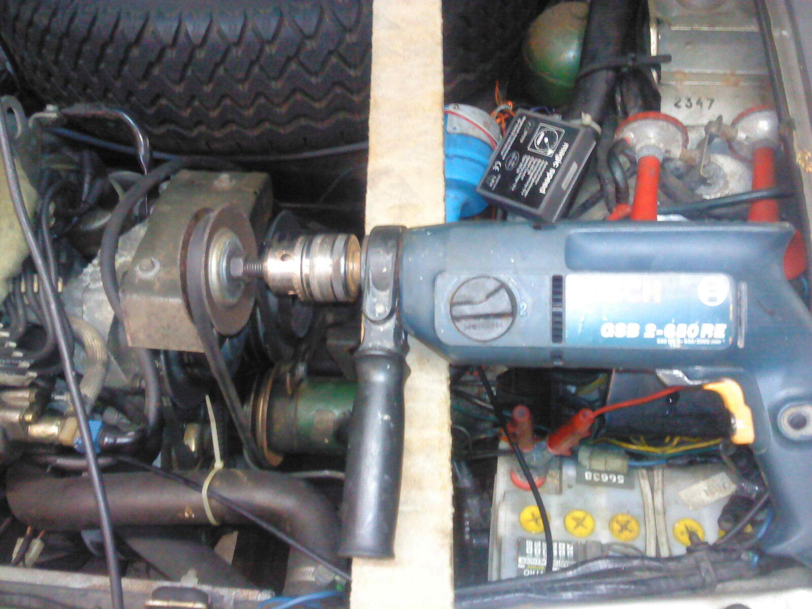

2. Oktober 20252. Okt Schon mit Hammer und zB langem Schraubenzieher auf den Anlasser geklopft? Hilft manchmal. War noch nicht in der Verlegenheit, aber ich würde zB etwas stabiles wie einen LKW Schlauch besorgen und mit Kompressor aufpumpen...Bohrmaschine mit extra Riemen an der Pumpe hab ich auch schon von gehört (?).

2. Oktober 20252. Okt vor 2 Stunden schrieb LCX25H: Bohrmaschine mit extra Riemen an der Pumpe hab ich auch schon von gehört (?). Ja, davon haben wir alle schon mal gehört.

2. Oktober 20252. Okt vor 1 Stunde schrieb holger s: Ja, davon haben wir alle schon mal gehört. Habe ich bei meiner 1958er DS tatsächlich für den ersten Hydraulik-Trockenlauf gemacht (natürlich war die Hydraulik nicht „trocken“, aber der Motor lief noch nicht). Ging ziemlich gut. Drauf achten, dass die antreibende Riemenscheibe möglichst klein ist, dann geht’s auch mit Muskelkraft.

10. Oktober 202510. Okt So hab ich ihn wieder hochgekriegt. Die Riemenscheibe war von einer alten LiMa.
