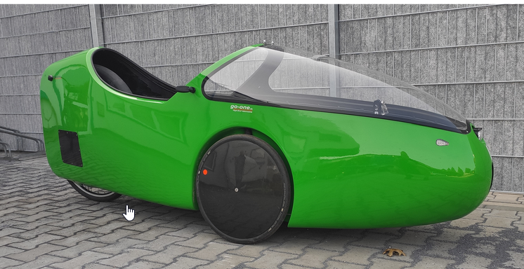

28. Oktober 202528. Okt Ersteller Moin Andreas, sollte man etwas machen, da Edelstahl schon eine gewisse Sprödigkeit aufweist. Gruß Gerd PS: Bin seit dem Sommer vom Baron zur Speedmachine umgestiegen und fleißig am Kilometerschruppen
28. Oktober 202528. Okt vor einer Stunde schrieb radstoper: Moin Andreas, sollte man etwas machen, da Edelstahl schon eine gewisse Sprödigkeit aufweist. Gruß Gerd PS: Bin seit dem Sommer vom Baron zur Speedmachine umgestiegen und fleißig am Kilometerschruppen Wie wärs mit einem Zäpfchen?
28. Oktober 202528. Okt Ersteller Moin, deins? Bin gerade dabei, mir auch ein Velomobil zu bestellen. Gruß Gerd
28. Oktober 202528. Okt vor 4 Stunden schrieb radstoper: Moin, deins? Bin gerade dabei, mir auch ein Velomobil zu bestellen. Gruß Gerd Leider nein, aber das wäre mein absoluter Traum. Wenns mal endlich so weit ist, wird es wahrscheinlich für ein gebrauchtes Quest, DF XL oder Milan reichen. Was aber auch gut ist... Bearbeitet (28. Oktober 202528. Okt von Kugelblitz)
