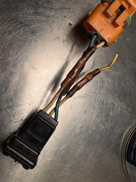

Das kurze Kabel zum Absolutdruckfühler wurde bereits von einem meiner Vorgänger mit Lötverbindern "geschient". Heute hat sich auch noch ein gelbes Kabel aus dem Stecker gelöst. Es wird also Zeit, das gesamte Verbindungsstück neu zu stricken. Wer weiss, um welchen Steckertyp zum Crimpen (rot umkreist) es sich handelt. Die 3 spitzen Stecker werden von hinten in das orange-farbene Gehäuse gesteckt. Zusätzlich bräuchte ich den passenden schwarzen Stecker am anderen Ende. Dieser ist leider verschweisst. Sollte jemand das komplette Kabel besitzen und abgeben wollen, bitte ich um ein Angebot.

Eine sehr gute Idee, allerdings erfordert das Crimpen der Kontaktstifte für den GM-Stecker bei dem kurzen Kabel an dieser Stelle eine sehr ruhige Hand und Übung. Wenn sich das Gegenstück des Steckers anhand des angehängten Fotos doch noch identifizieren liesse, wäre das in meinem Sinn. Erkennbar ist für mich lediglich die Abkürzung RXG.
Das zweite Foto, das ich angehängt habe, zeigt die momentane Stecker-Belegung. Vom ornage-farbenen GM-Stecker geht Kabel gelb von A nach 1, blau von B nach 3 und gelb von C nach 2. Könnte mir jemand bestätigen, dass diese Belegungs-kombination korrekt ist?

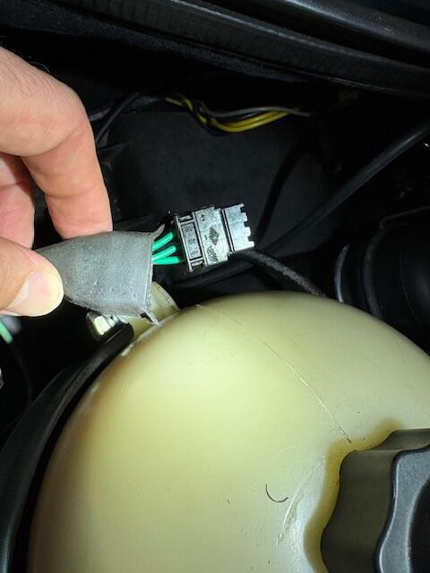

large.IMG_20251009_160427.jpg.4a196d24fd467fbcb338cded2c262487.jpgMoin,
Ich habe jetzt mal die Steckverbindung bei meinem Turbo entfernt und fotographiert. Belegung ist wie von Dir beschrieben (außer, dass das Kabel von A nach 1 bei mir weiß und nicht gelb ist).
Der schwarze Stecker entspricht den Original- Zündspulensteckern, ich habe aber bisher nicht herausfinden können, wie die heißen oder ob es die noch gibt. Die Bezeichnung darauf habe ich als"RKG" identifiziert.

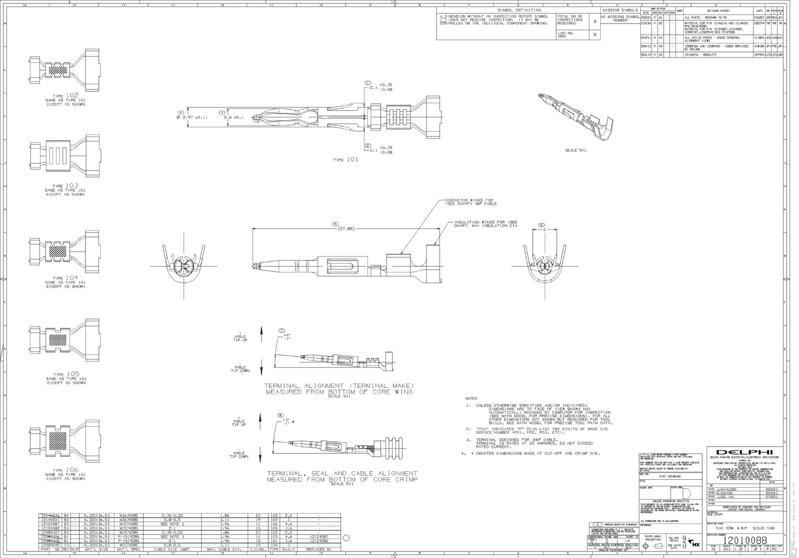

Wer inkl. Versand keine €28,29 für den gesamten GM-Stecker ausgeben will, kann die Pins auch einzeln ersetzen. Der Pin-/Connector-Typ ist Delphi 12124582.
@cxtgi: Dank' Dir für's Nachschauen; das beruhigt mich, dass meine Vorgänger wenigstens die richtigen Kabel aneinander gewurschtelt haben. Wenn ich nicht den passenden männlichen RKG/RXG-Stecker finde, muss ich in der Ecke ohnehin crimpen. Aber ich gebe die Hoffnung noch nicht auf, dass hier ein Auskenner vorbeischaut und uns aufschlaut.
