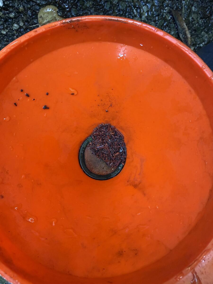

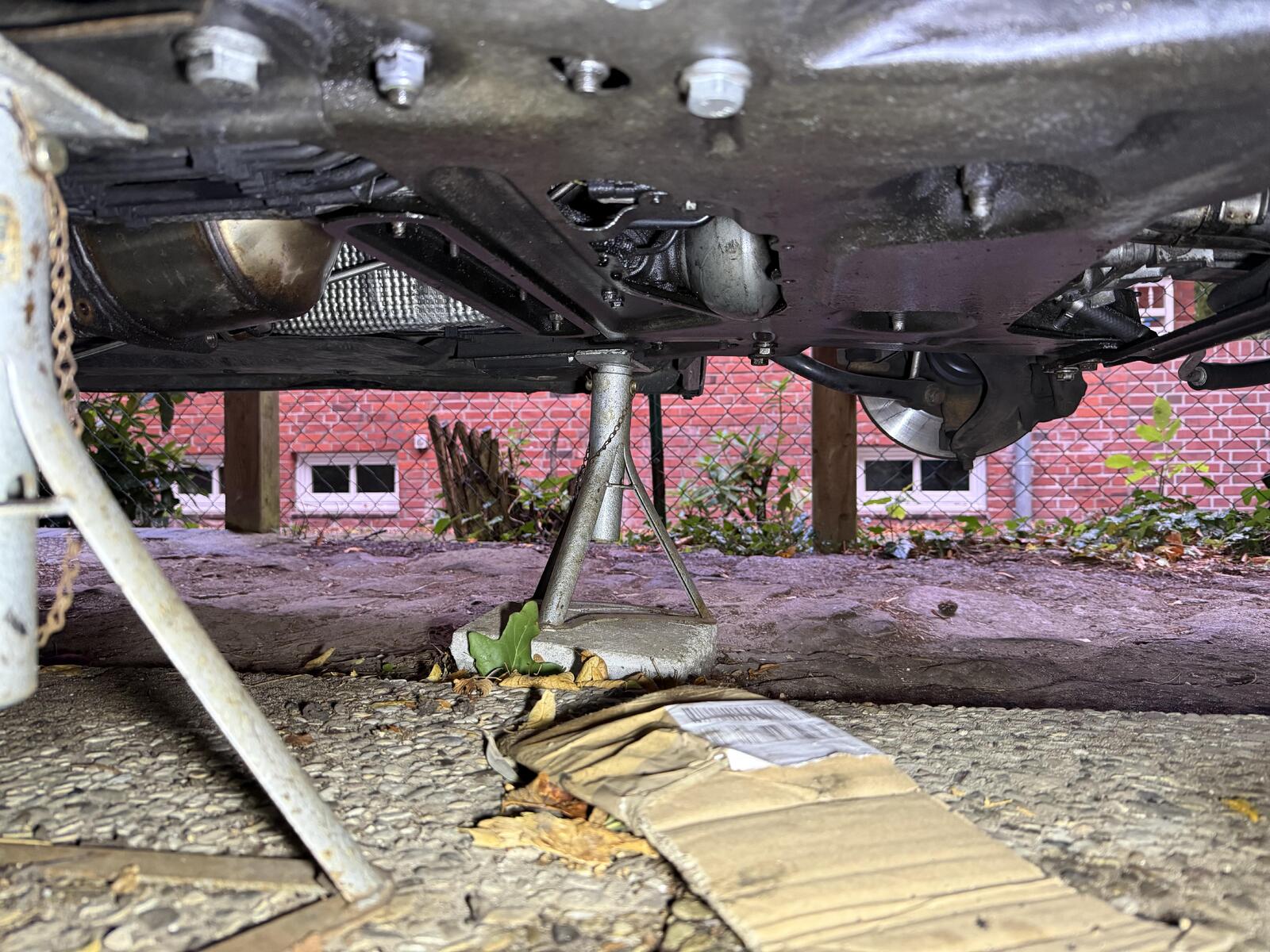

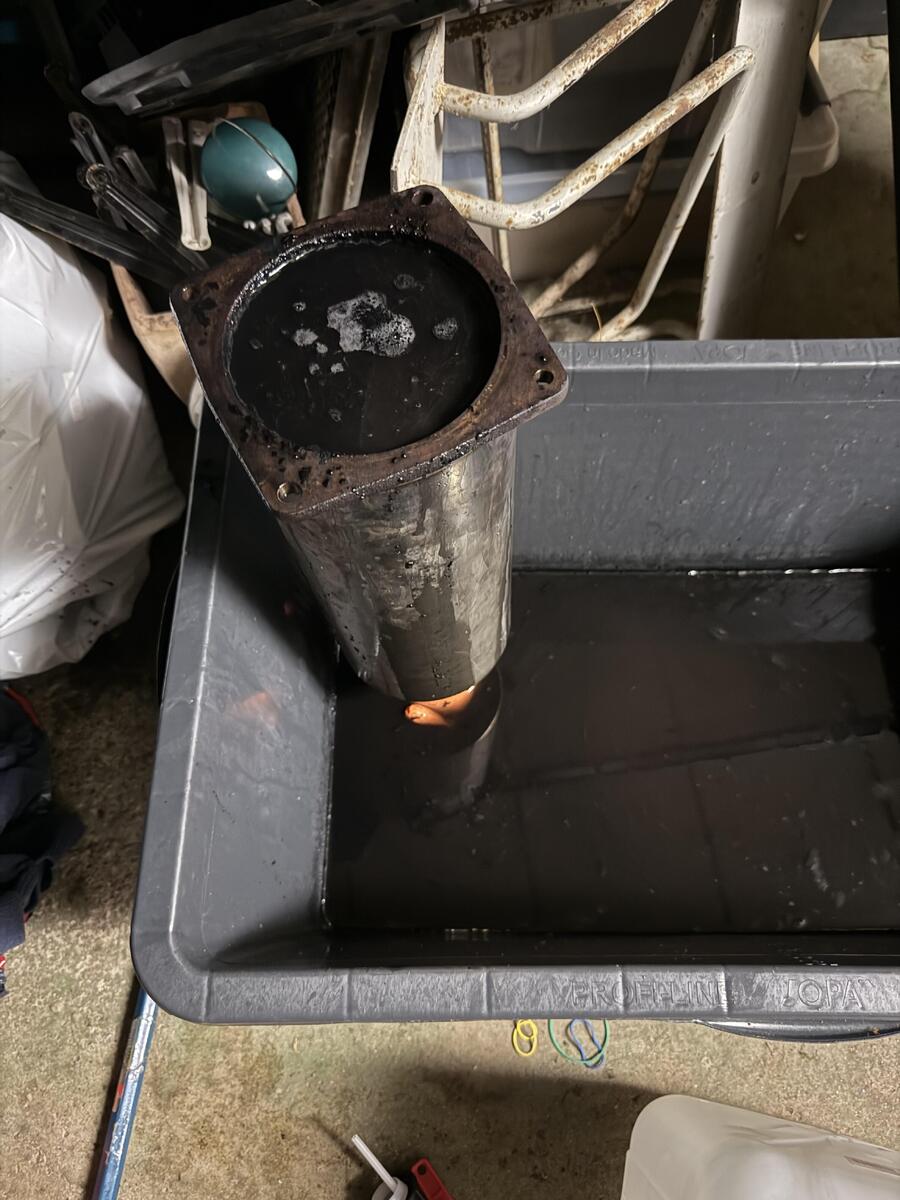

Ich habe den DPF am Flansch vom Katalysator getrennt und im ausgebauten Zustand gespült. Dafür in der ersten Wäsche eine Lösung aus Wasser, Spülmaschinentabs und Rohreiniger hergestellt und damit vor allem den Ruß entfernt. Mit einer Spülmaschinentablösung habe ich den Filter noch über Nacht eingeweicht. Nachdem der Filter rußfrei war, habe ich die Asche mit einer ca. 7%igen Salzsäurelösung angelöst und anschließend mit dem Gartenschlauch und entsprechendem Aufsatz/Modus gespült. Hier entpuppt es sich als Schwierigkeit, den DPF ohne Kat. abgebaut zu haben. Die Asche ist so komprimiert und fest, das vor allem Schütteln, Schwenken und leichtes Klopfen diese löst - ohne verschließbares Ende eher schwer.
Den Prozess habe ich über Stunden zwei mal wiederholt, bis keine Asche im Spülwasser vorhanden war. Der Filter hat dann drei Tage auf der Heizung, 3 Stunden am Heißluftfön und zuletzt im Leerlauf 15 Minuten im Betrieb getrocknet. Der DPF ist von 2006 und war entsprechend mehr als voll. Seit der Reinigung haben wir das Fahrzeug 2500 km ohne Probleme bewegt. Der durchschnittliche Verbrauch ist um ca 0.3 L im Schnitt gesunken - wobei fragwürdig ist, ob es damit korreliert. Das Fahrzeug hat jetzt ca. 245.000 km geleistet.

Ich habe noch zwei Fotos meines „Arbeitsplatzes“:
Und ein kleiner Blick in den Trichter für die hartnäckige Asche:
