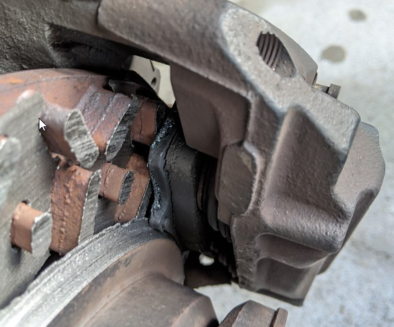

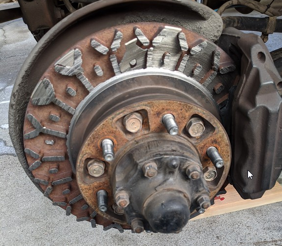

In Bildmitte die Schlitze, in die der Fahrtwind pusten soll. Allerdings ist ja das Rad davor. Wie auch immer, die freie Oberfläche ist größer, sodass die Bremsscheibe besser ihre Hitze abgeben kann.
vor 8 Minuten schrieb AndreasRS:
Nein, da wird die warme Luft abgeführt. Durch die Drehbewegung und die Ausgestaltung dieser Kanäle wird kältere Luft an der Nabe angesaugt und durch diese Kanäle nach außen abtransportiert.
Ach so, die Kanäle gehen durch, darauf habe ich noch nie geguckt.
vor 5 Minuten schrieb AndreasRS:
Kann man sehen bei Bremsen, die über die Maßen runtergrbremst worden sind.
