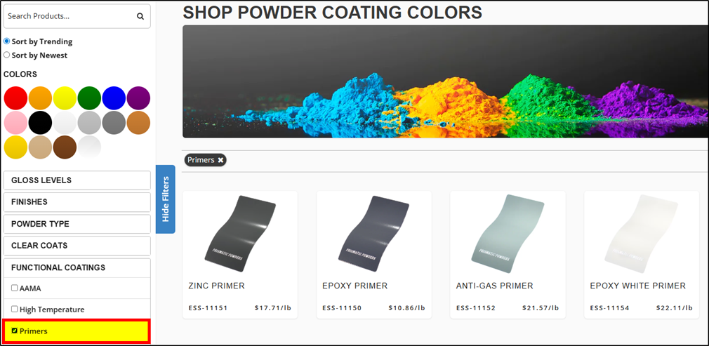

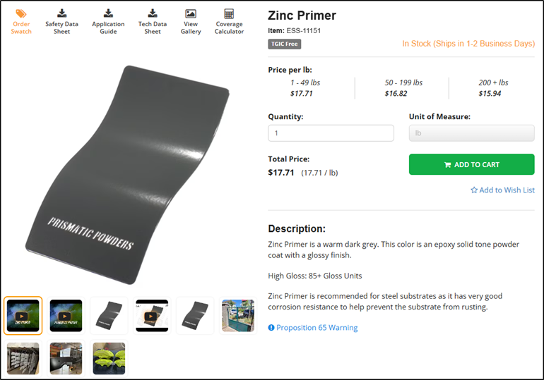

20. November 202520. Nov Ich bin leider auch NICHT vom Fach. Ich war vor ein paar Jahren hauchdünn vor der Anschaffung einer großen Strahlkabine, Pulverpistole, Ofen, Kit zum Verzinken, etc. und habe vorab versucht mich anhand mehrerer Quellen intensiv mit der Thematik zu beschäftigen. Insbesondere erinnere ich mich an einen großen Leitartikel dazu in der Oldtimer Markt / Oldtimer Praxis Zeitschrift. Dort wurde erwähnt, dass der Profi auf das blanke Metall als erste Schicht eine Zink-haltige Pulver-Grundierung verwendet, die sich fest mit der Oberfläche verbeißt und erst darauf dann das Pulver mit der Zielfarbe. Hier im Shop von Prismatic Powders gibt es beispielsweise solche Primer: Wovon auch häufig gesprochen wurde ist, dass man die Teile nach dem chemischen entfetten und noch vor dem Pulvern in den Ofen gibt, um restliche Fette/Öle auszugasen und erst danach pulvert. Schöne Grüße
