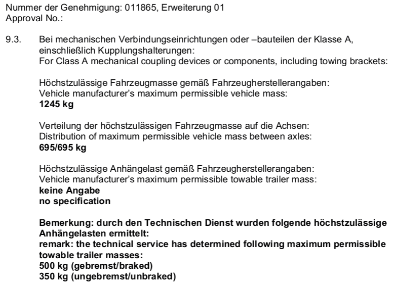

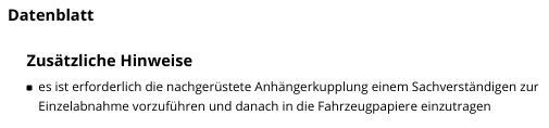

Beim C1 - zumindest beim ersten Modell - ist zu beachten daß der Hersteller keinen Anhängerbetrieb erlaubt, in den Papieren ist deswegen keine Anhängelast eingetragen. Die Möglichkeit der Eintragung der am Markt erhältlichen Zugvorrichtungen und entsprechender Anhängelasten ist eher fraglich. Die Prüfer die seinerzeit bei uns in der Werkstatt die Abnahmen machten haben alle abgewunken (wir hatten mehrere Kundenanfragen deswegen).
Am 10.10.2025 um 11:51 schrieb bx-basis:
https://www.kba.de/DE/Themen/Typgenehmigung/Typgenehmigungserteilung/typgenehmigungserteilung_node.html
da gabs anscheinend Einzelabnahmen

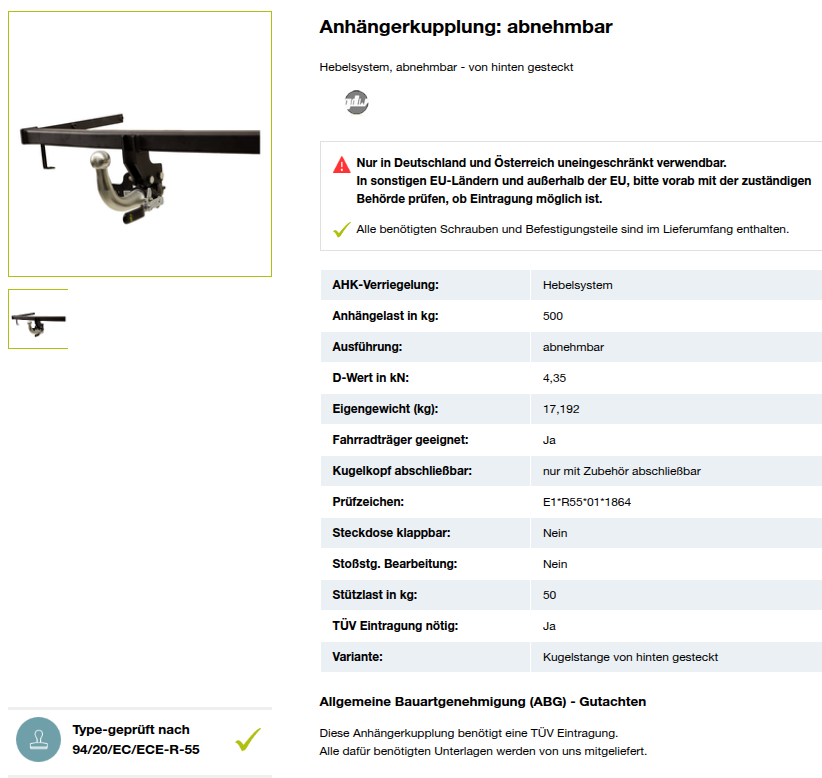

https://www.rameder.de/gdw-anhaengerkupplung-komplettsatz-113312-05413-3.html
https://www.rameder.de/out/media/103359-samples-v1.pdf
EAN 5400000026010
https://www.ebay.de/itm/406251540845
https://www.ebay.de/itm/277413279459
https://www.dokumente.xyz/103358_v1.pdf

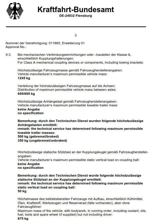

875 für den ganzen Zug?  Da bleibt aber nicht viel.
Die meinen nur das Fahrzeug oder? Bei unserem C5 steht noch
eingetragen wieviel der gesamte Zug wiegen darf, da wirds
dann eng.
Bearbeitet ( von robi64)
vor 4 Stunden schrieb robi64:
875 für den ganzen Zug? So les ich das. Da bleibt aber nicht viel.
Oder wie meinen die das?

Das war mir schon klar, Ich meine die 875. Das wird nur das reine Zugfahrzeug gemeint sein.
Es gibt auch Anhängerkupplungen, die sind nur für Fahrradträger.
Ich denke, dann wird ein dem entsprechendes Gewicht eingetragen sein.
