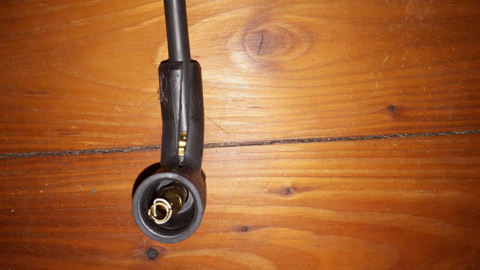

11. Oktober 20251 J. vor 4 Stunden schrieb Citroman: Ich suche einen Zündkabelsatz für einen Riemen-V6. Oder vielleicht weiß jemand wo man so etwas noch neu bekommt? Gruß Thomas Tja, im letzten Jahr hab ich mir neue Zündkabel gekauft, laut Abbildung ging ich davon aus das die mit Box für die hintere Bank sind. Es kamen aber nur die Kabel die ich dann in die Box reinoperiert habe. Wollte die erst zurück geben, aber aus Mangel an Alternativen hab ich die behalten. Aber die Qualität hat sich als unterirdisch erwiesen. Alle Stecker sehen jetzt so aus. Währe schön wenn es irgendwo hochwertige Kabel gibt.
11. Oktober 20251 J. DIe Kabel sind kein Problem. Die kann man sich notfalls selber bauen. Die Kassette gibts halt eher nichtmehr.
