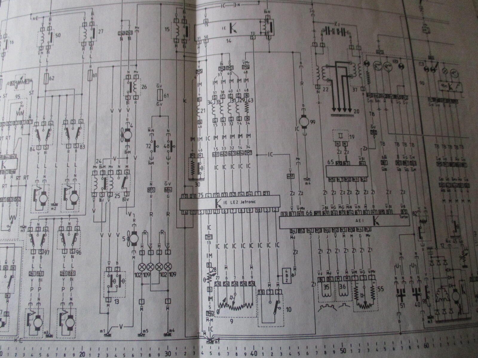

13. Oktober 202513. Okt Motor stirbt nach zwei Sekunden ab, ist das nicht die Zeitspanne, während der das Kaltstartventil Benzin einspritzt? Hier ein Photo aus der TI des Turbo1.

14. Oktober 202514. Okt Ersteller Dank' Dir Rudolf für den Ausschnitt aus dem Stromlaufplan. Könnt Ihr mich bitte noch wissen lassen, unter welchem der beiden Geber beim Turbo GTi Serie 1 die Unterlegplatte gelegt werden muss?

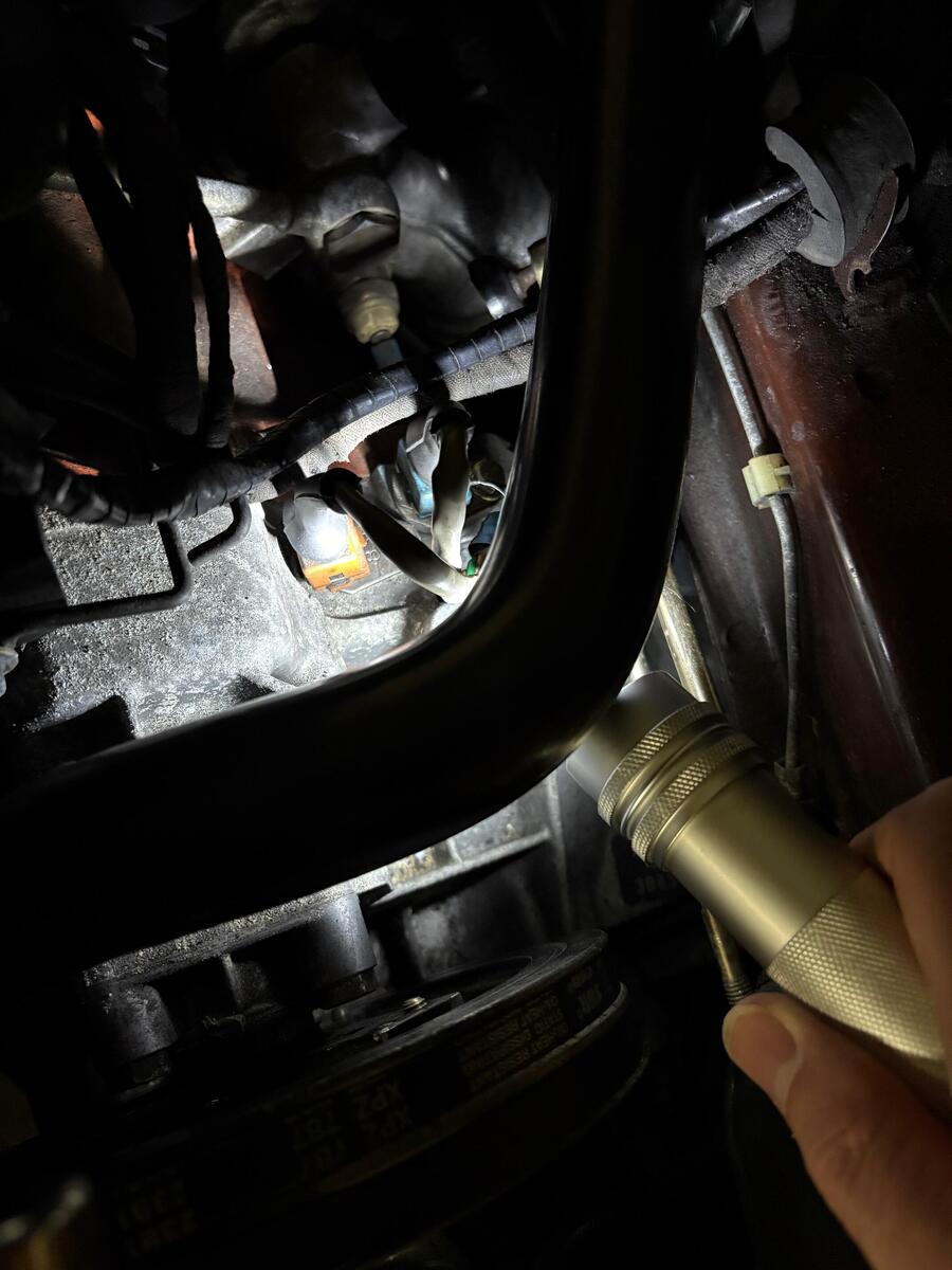

14. Oktober 202514. Okt Gerade nachgesehen bei einem einwandfrei funktionierenden GTi Turbo S1: der hintere Geber mit dem blauen Stecker sitzt mit etwas Abstand zum Gehäuse, der andere bündig.
