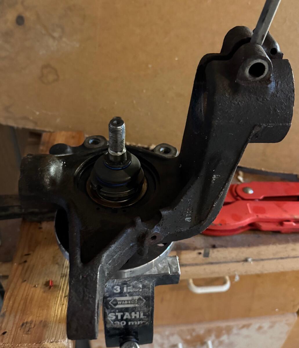

13. Oktober 20251 J. Ersteller So, während die Millionäre Fußball spielen, etwas Nützliches zu meiner Erkenntnis: Die 2,5rr Rohrzange mit Verlängerung am äußeren Ring hat nix gebracht. Ich hab dann die Gummimanschette abgemacht, den inneren Ring etwas entfettet und der Zange dort angesetzt. Da hat er verloren, das Material ist härter, als der Ring. Dann habe ich dien Achsschenkel zur Montage fertig gemacht: 🤔😂 Mit dem 8er Inbus spreize ich den Achsschenkel und kann ihn locker auf das Federbein schieben. Den Querlenker ( habe ich sowieso schon liegen) tausche ich auch, die Aufnahme für den Traggelenkbolzen ist beim alten ein Langloch. Das geht dann doch zeitnah wieder dahin…
17. Oktober 20251 J. Am 13.10.2025 um 21:27 schrieb Ebby Zutt: Den Querlenker ( habe ich sowieso schon liegen) tausche ich auch, die Aufnahme für den Traggelenkbolzen ist beim alten ein Langloch. Im Querlenker war ein Langloch, dort wo der Traggelenkbolzen sitzt? 🤔 wie geht sowas Übrigens, das Traggelenk wird am Achsschenkel mit verstemmen gesichert. Bearbeitet (17. Oktober 20251 J. von matgom)
17. Oktober 20251 J. Ersteller vor 48 Minuten schrieb matgom: Übrigens, das Traggelenk wird am Achsschenkel mit verstemmen gesichert. Hat er gemacht, soll da ja bleiben. Wieso das Loch im Querlenker ausgebuddelt war?? Ich habe zuerst das Radlager und die Narbe ersetzt, dieser Seite einen neuen Bremssattel spendiert und vorn 2 neue Reifen montiert. Bei der Aktion hatte ich den Querlenker nicht verdächtigt. Erst, als sich das Traggelenk nach der Probefahrt wieder gelockert hatte ( die selbstsichernde Mutter war natürlich neu & mit passendem Drehmoment angezogen), war klar, da stimmt was nicht. Grade hab ich alles wieder zusammen und kann nächste Woche zur HU.
