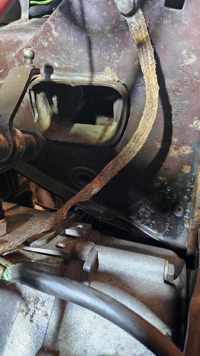

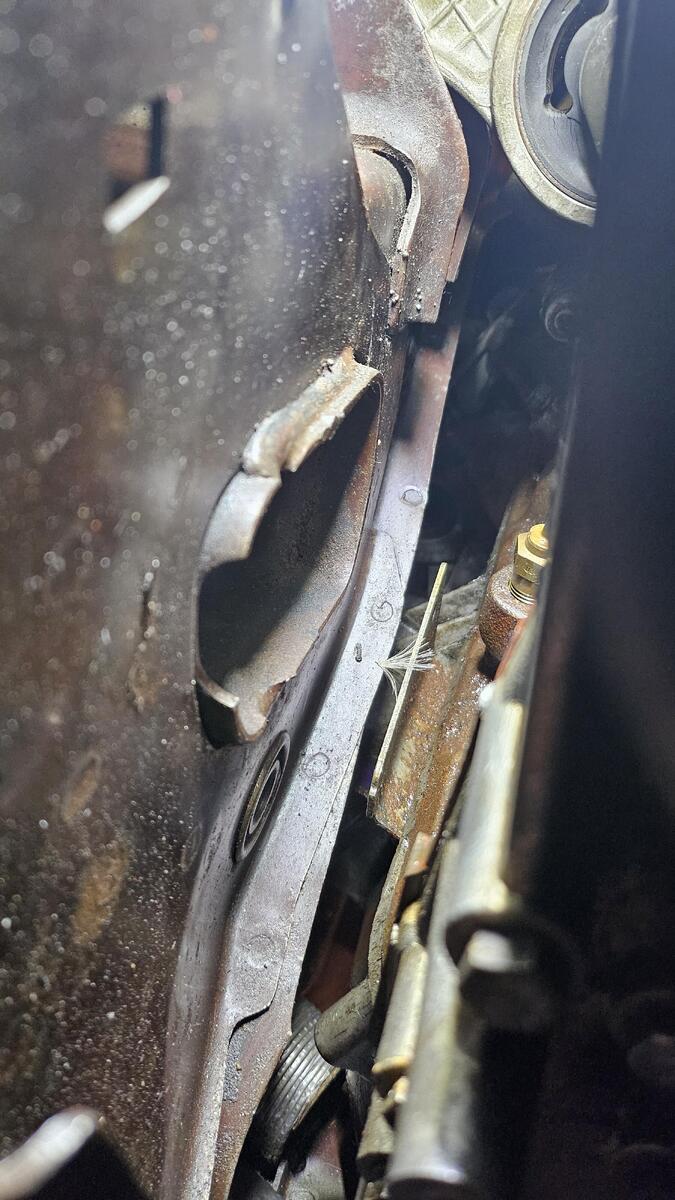

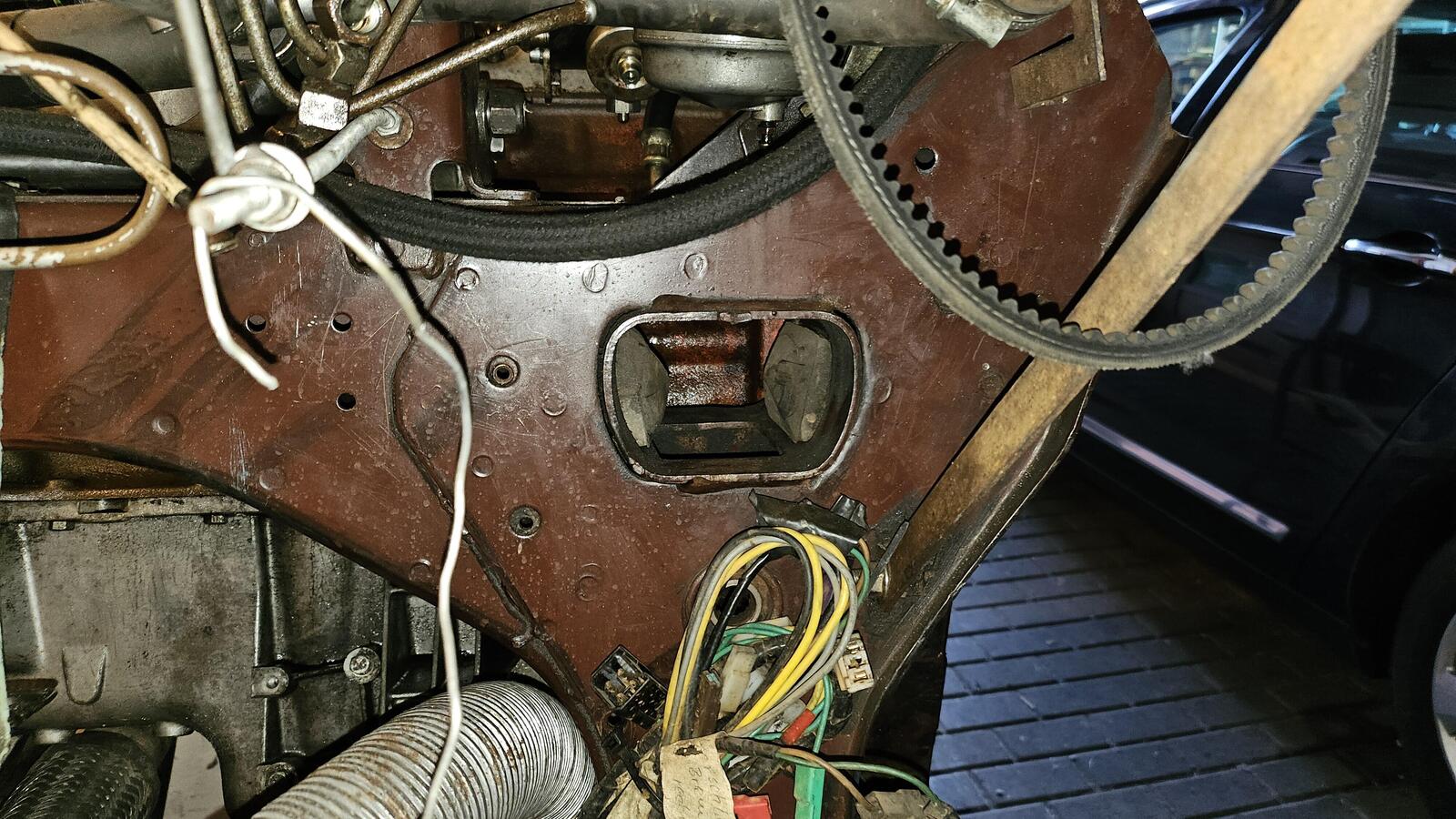

15. Oktober 202515. Okt Hab mal eben Bilder von meinem "Prüfstand" gemacht. Basis ist ein alter Fahrschemel vorn Dort sind diese ovalen Ausschnitte, in die man Einen Holzklotz/Holzkeil steckt. Damit wird der obere Achslenker blockiert. An Den in Fahrtrichtung RECHTS kommt man aber zumindest bei meinem Diesel schlecht ran. Ob das bei den Benzinern besser ist - keine Ahnung. Meine Achslenker sind natürlich ausgebaut. Aber ich denke, du siehst, wo das Holz reingehört.
15. Oktober 202515. Okt Das Loch rechs kann man vom Rad aus erreichen. Einfach mal die Gummimatte rausknöpfen und vom Motor mit einer Lampe durchleuchten.
15. Oktober 202515. Okt Das Massekabel auf dem unteren Foto ist übel oxidiert unter dem Crimpanschluß. Ein neues, das recht ähnlich ist, gibt es beim Franzosen. https://www.franzose.de/de/Alle/Alle/Kabelbaumzubehoer/ANR14460/
