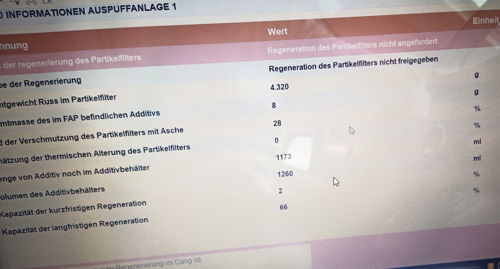

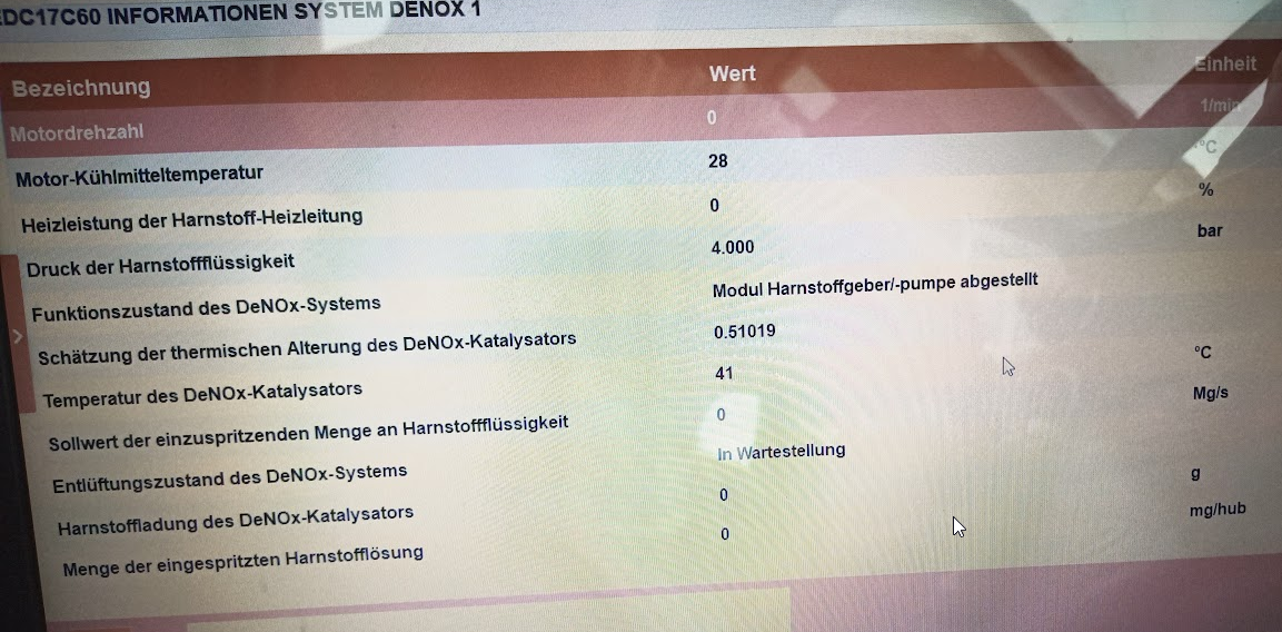

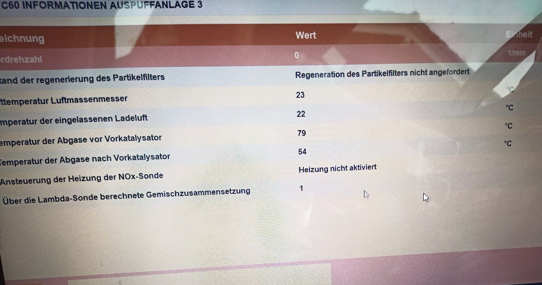

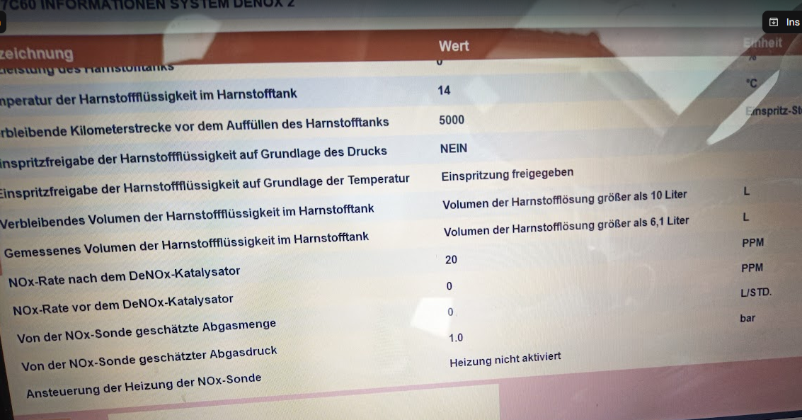

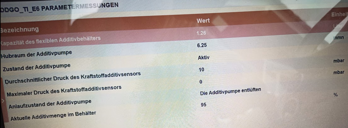

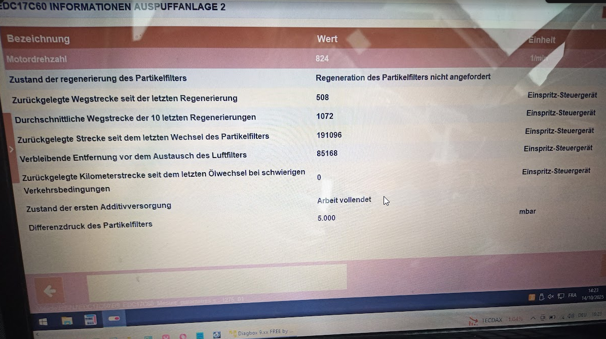

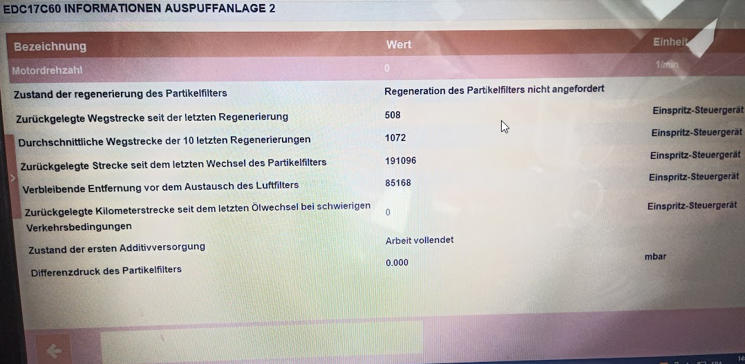

17. Oktober 202517. Okt Ersteller vor 18 Stunden schrieb Citrofan93: Hast du denn gleichzeitig mal eine Parametermessung gemacht? Ansonsten gibtś da ja einige bekannte "Problemstellen" beim DV6FD, die so zu der Beschreibung passen könnten: -Kraftstoffdruck und wie lange ist der Filter schon verbaut ? -Injektoren -EGR -Turbolader und die Verschlauchung -Differenzdruck -DPF (in welcher Häufigkeit regeneriert der?) Ich würde mal versuchen das zu provozieren und dabei eine Parametermessung durchführen und dabei folgendes abgleichen: Soll-/Istwert von Ladedruck, EGR-Stellung, Injektorzeiten und Differenzdruck. Eine Messung während der Fahrt steht noch aus. - Kraftstoffdruck >400 bar am Injektor laut DiagBox - Injektoren sind erst 40.000 km alt, eingebaut bei 150.000 km - EGR Test muss ich noch machen - Turbo und Verschlauchung noch nicht eingehend untersucht - Differenzdruck 5 mbar - DPF regeneriert alle 1072 km, ist auch erst seit 40.000 km verbaut (Austausch bei 150.000 km). Bilder vom Auslesen: Wie gesagt, eine Parametermessung während der Fahrt steht moch aus. Kann man mit der DiagBox eine Auswertung erstellen, die man sich aus allen für einen relevanten Daten zusammenstellt? Viele Grüße Fred Bearbeitet (17. Oktober 202517. Okt von Kugelblitz)
