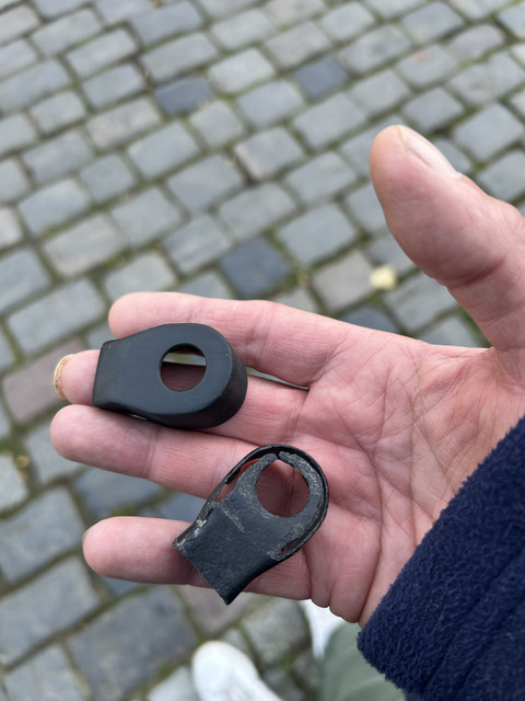

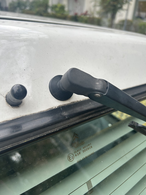

17. Oktober 202517. Okt Da es ja schon einen Xantia-Thread gibt, hier der für CX. Hab mir nun endlich auch einen Drucker zugelegt und eine meiner ersten sinnvollen Maßnahmen war die Beseitigung der unansehnlichen Scheibenwischerwelle vom Break. Bearbeitet (18. Oktober 202518. Okt von Frank M)

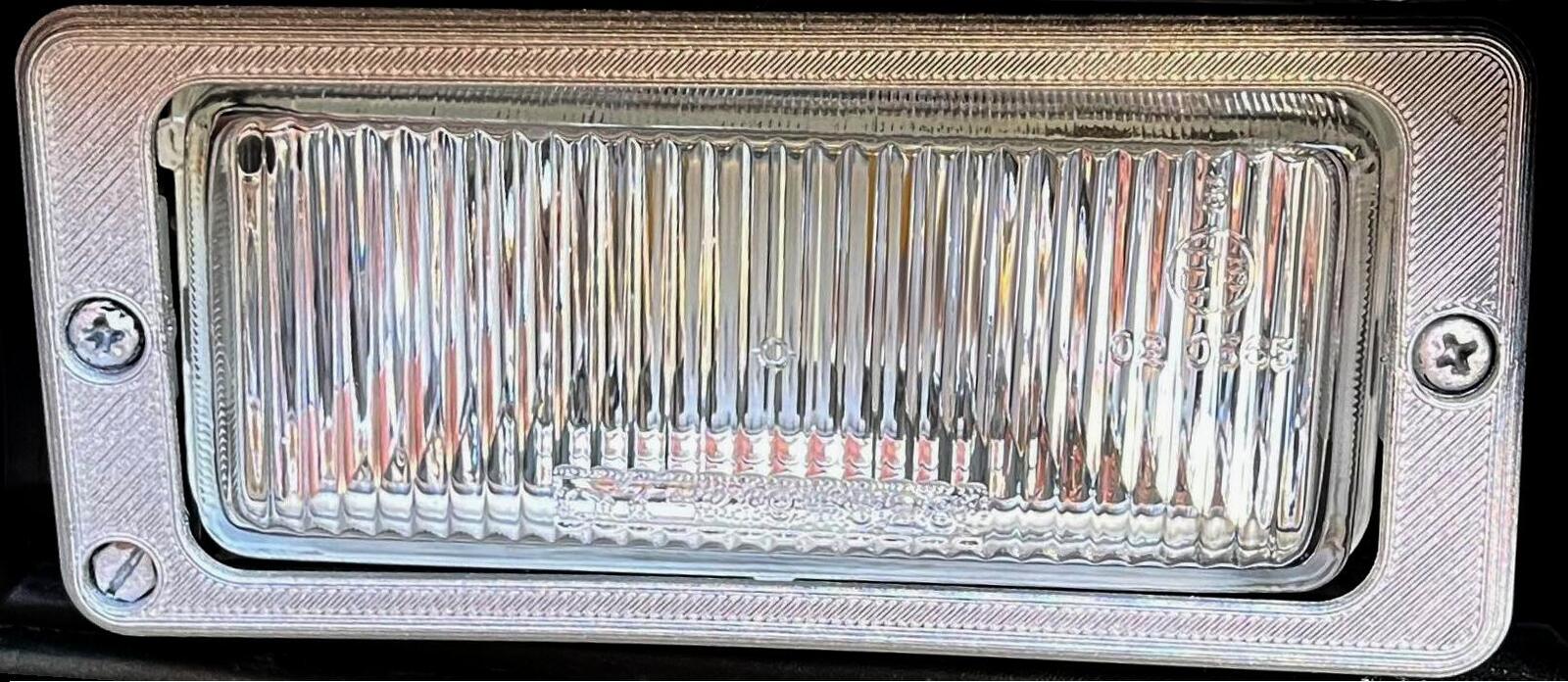

17. Oktober 202517. Okt Ja Mensch, das sieht doch ganz gut aus! Grundsätzlich hatte ich meinen Faden zum Xantia mit dem Gedanken angelegt, auch andere "Maker" anzuregen ihre Drucke und Ideen zu teilen und um zu zeigen, was so alles möglich und machbar ist. Vielleicht kommt das ja noch. Wäre aber auch schön, wenn sich das hier entwickelt. Würde mich freuen. Mit CXen habe ich eher wenig am Hut und dennoch habe ich da vor einiger Zeit mal was als Auftragsarbeit gemacht:
17. Oktober 202517. Okt Ersteller Ich hatte ja vor einiger Zeit mal eine Stl von der Lufthutze gemacht. Allerdings noch keinen Drucker besessen . Habe die Datei dann auch hier weitergegeben. Das macht schon echt spaß.
17. Oktober 202517. Okt Ersteller vor einer Stunde schrieb jens-thomas: Welchen Drucker und welches Filament benutzt du? Gruß Jens Ist ein Bambu Lab P1S Aktuell hab ich da ABS benutzt. Habe aber vor sowas demnächst aus ASA zu machen/probieren.
18. Oktober 202518. Okt vor 11 Stunden schrieb Frank M: Habe aber vor sowas demnächst aus ASA zu machen/probieren. Ach, ich glaube zu probieren gibtś da hinsichtlich des Materials eher weniger. Wer ABS drucken kann, wird mit ASA keine Schwierigkeiten haben, wobei man da ja mit so einem fortschrittlichen Additionswerkzeug wie dem P1S sowieso schon gut an die Hand genommen wird. Die Materialien sind von der Verarbeitung (bis auf den Geruch beim Drucken) ziemlich gleich. Gut, ASA hatte bei mir immer etwas weniger Schrumpfung als das billige ABS, aber alles im Rahmen. Ansonsten verwende ich für Fahrzeugteile am Auto (insbesondere im Außenbereich) überwiegend ASA, wegen der besseren UV-Beständigkeit, wobei bei deiner Kappe auch TPU gut funktionieren würde. Wenn du magst könntest du aus deiner Wischerkappe einen Langzeittest machen. Interessant wäre dabei zu beobachten ob und wann es zu Verfärbungen kommt und ob und wann das Material spürbar spröde wird.
18. Oktober 202518. Okt Ersteller vor 59 Minuten schrieb Citrofan93: Wer ABS drucken kann, wird mit ASA keine Schwierigkeiten haben, wobei man da ja mit so einem fortschrittlichen Additionswerkzeug wie dem P1S sowieso schon gut an die Hand genommen wird. Ja, ich bin echt positiv überrascht wie Anwenderfreundlich der Bambu ist. Was natürlich zu einem großen Teil an der Software liegt. Ich weiß noch wie mein Bekannter ewig an seinem Prusa rumgefummelt hat, bis der erste vernünftige Druck rauskam. Ist aber auch schon 8,9 Jahre her. Den Bambu hab ich zusammengebaut die Software installiert und in ner halben Stunde gings los mit dem ersten Probedruck. Ohne zicken und rumgemache kam da 2 Stunden später das fertige Teil raus. Auch das ABS , obwohl eigentlich etwas schwieriger zu drucken , sofort brauchbar, wenn auch noch zu grob von den Einstellungen. Riechen tut man dank der Einhausung auch nicht so viel. Alles absolut wertig verarbeitet.

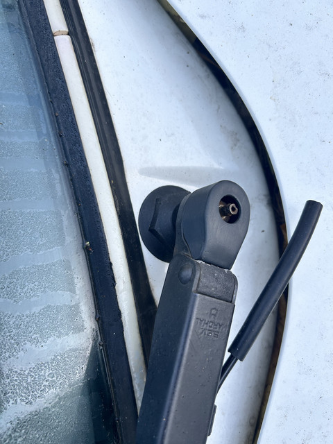

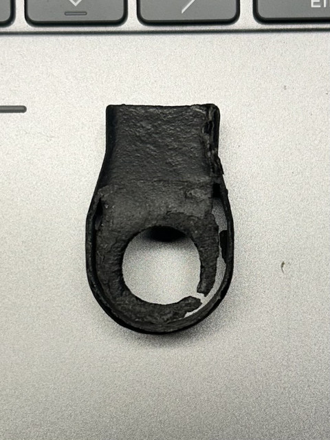

19. Oktober 202519. Okt Ersteller Zweites kleines Projekt. Wischerarmabdeckung am Frontwischer. Die hängt ja normalerweise mit am Wischerarm. Ist bei mir allerdings schon länger gebrochen und nur noch ein Fragmentiertes Stück , was nur noch aus Mitleid und dem Spritzwasserschlauch die Stellung hilt. War schon ein wenig aufwendiger. Schon das Ausmessen war mehr so gefühlt 😁 Aber schon der zweite Druck war dann perfekt. Bearbeitet (19. Oktober 202519. Okt von Frank M)
19. Oktober 202519. Okt Hey Frank, schön, dass Du jetzt auch Dinge druckst, die man auch für die Kleinwagenvariante des CX verwenden kann. Ich sehe schon, irgendwann muss ich mir auch so was zulegen. Heckwischer hatte mich nicht so interessiert. Das Ding hätte man sich vielleicht sogar aus irgerndeiner Schutzkappe schnitzen können.
