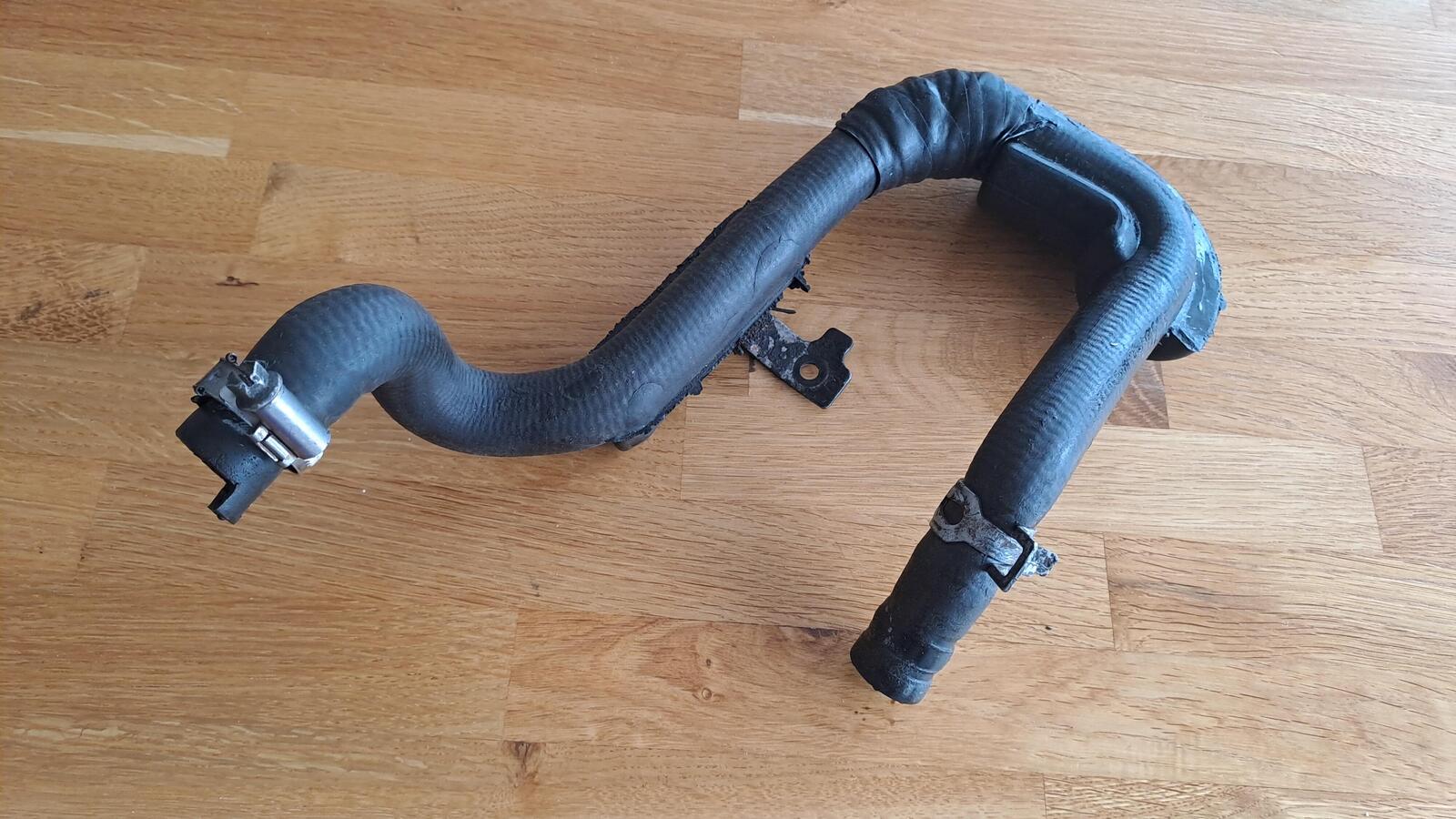

Hallo, wer kann mir den folgenden Kühlerschlauch anbieten.Die Flickstelle mit selbstverschweißendem Gummi hat leider keinen Kilometer gehalten. Den Schlauch gibt es wohl nur beim V6 mit 4HP20.
Hey, ist das der der zum Ölkühler geht?

Das müsste er sein. Teilenummer 1307 JT ist aber schon bestimmt 10 Jahre NFP. XM und Peugeot 406 mit ES9 und Automatik haben den übrigens auch verbaut:
https://flexeoshop.fr/en/products/durite-eau-silicone-peugeot-406-citroen-xm-v6-bva-1307-jt
ansonsten ließe sich der in ganz großer Not auch ganz gut mit Formschläuchen und Messingverbindern zusammenstückeln.

Dann lag ich ja richtig. Ist schon ein paar Jahre her. Ich habe seinerzeit den gebogenen Teil durch ein Kupferrohr ersetzt. Hat super funktioniert.
Ja, das ist er. Danke für den Hinweis zum 406, das Kupferrohr und den Link.
