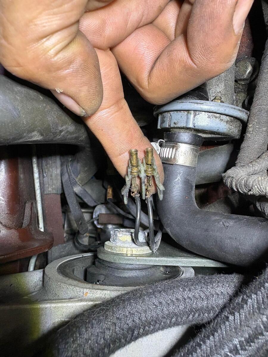

CX S1 MJ 1984: Wer kennt diesen Rundsteckertyp?
Je weiter ich mich durch den Kabelbaum arbeite, desto gruseliger werden meine Entdeckungen. Bei meinem 1984er Turbo GTi sieht die männliche Seite der Stecker ja noch ganz passabel aus, aber die weiblichen Gegenstücke? Hier haben sich die Hälfte der Kupferdrähte bereits verabschiedet. Kann mir jemand die Bezeichnung dieses Steckertyps aus Messing zwecks Nachbestellung mitteilen? Ich würde gerne das originale Steckergehäuse beibehalten.

Der angegebene Stecker ist aber männlich, gesucht wird das weibliche Gegenstück.

Die Stecker vom Franzosen haben aber nicht die beiden "Ringe" die sie im Steckergehäuse halten. Ist vielleicht etwas CX spezifisches. Wenn sich nichts anderes finden lässt müßte man wohl doch darauf zurückgreifen. Oder versuchen die alten Stecker aufzuarbeiten und mit den Kupferleitungen neu zu vercrimpen.

Ich bin heute noch Thomas' (cxtgi) Tipp nachgegangen und habe Christian Fahrig von CF-electrique angeschrieben, der mir nach kurzer Zeit mit folgenden Zeilen geantwortet hat: "... ich kenne diese Steckerhülsen. Allerdings sind diese seit Jahren nicht mehr verfügbar. Wir produzieren neue Steckerhülsen verschiedener Ausführungen, aber diese nicht. Der Bedarf ist zu gering. Für eine (Not)Reparatur könnten Sie die beiden Hülsen vorsichtig an der Kabeleinfassung öffnen und neu einlöten."
Mal sehen, ob ich das umsetze oder beginne, alle Stecker gegen "AMP Superseal" auszutauschen. Unsicher bin ich mir hinsichtlich ihrer Temperaturbeständigkeit; einige Stecker befinden sich ja recht nahe am Motorblock.
