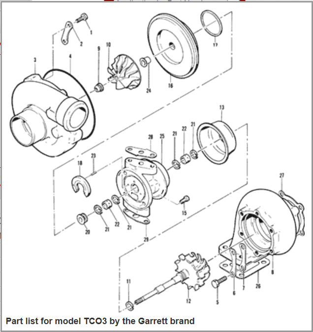

Darüberhinaus interessieren mich die werkseitigen Unterlagen von Garrett zu diesem Turbolader; besitzt jemand aus der Gemeinde eine Explosionszeichnung oder einen Teilekatalog von Garrett?

Das könnte man auch selbst bewerkstelligen, wenn man den Aufbau kennt. Hier ist die Ersatzteilliste, aber ohne Explosionszeichnung:
https://www.turbomaster.info/despieces_garrett/466404-0001.php
Halte ich auch nicht für schwer. Den meist M6 Schrauben einen seitlichen Hammerschlag zum Lösen geben, dann gegeh die auch auf. Vor dem Zerlegen sich die Stellung von Ein-und Auslaßflansch markieren oder eine Montagehilfe bauen. Dann stimmen die Lage der Teile und der Ölanschlüsse. Dürfte für einmalige Montage aus Holz und Bilowinkeln machbar sein.
Jens

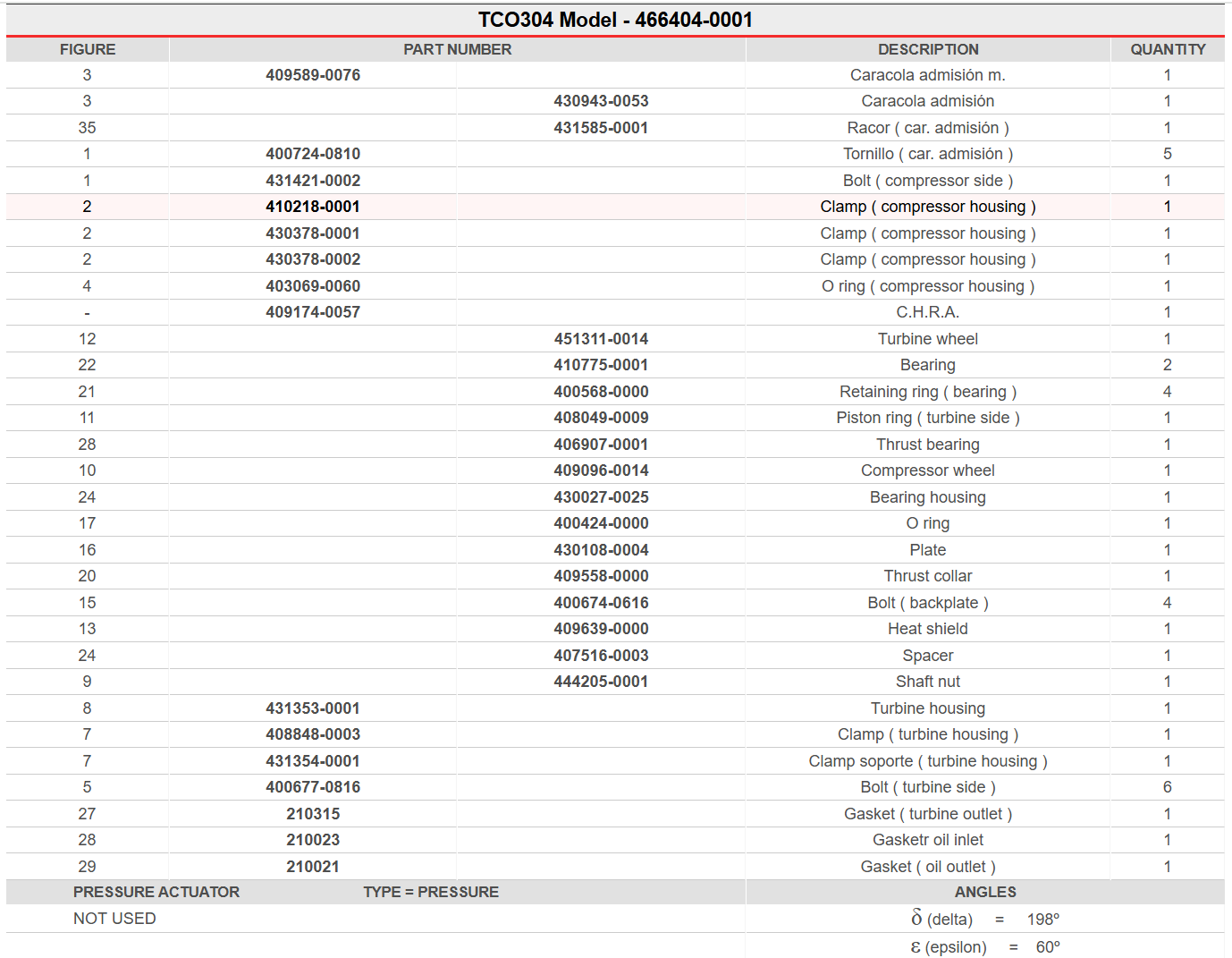

Nachfolgend ein Update zum Garrett TCO304
large.TCO304Model-466404-0001Explosion.png.afebae19de0dbfcf0d2e7e3319238bf5.pnglarge.GarrettModelTCO304RepairList-466404-0001.png.97e3192a36586b7bdf34c29a654bd0b6.png
