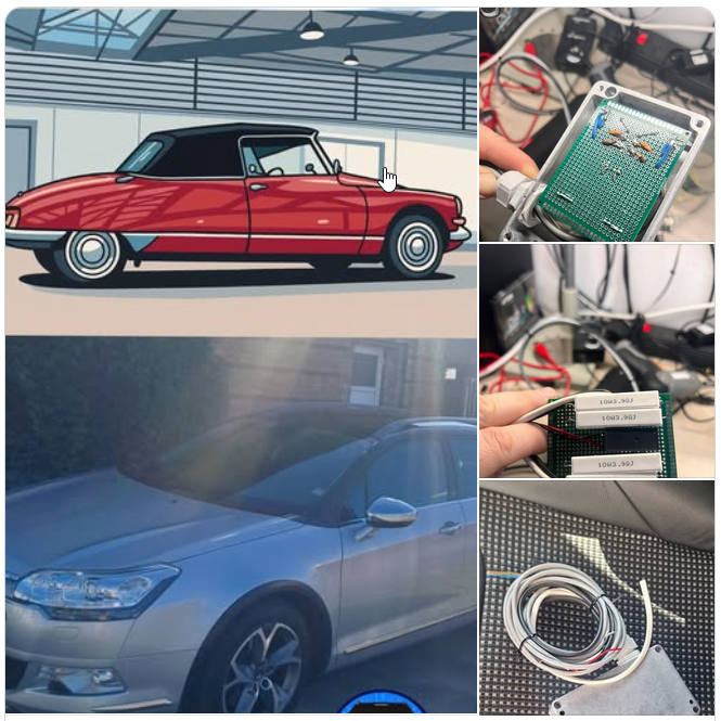

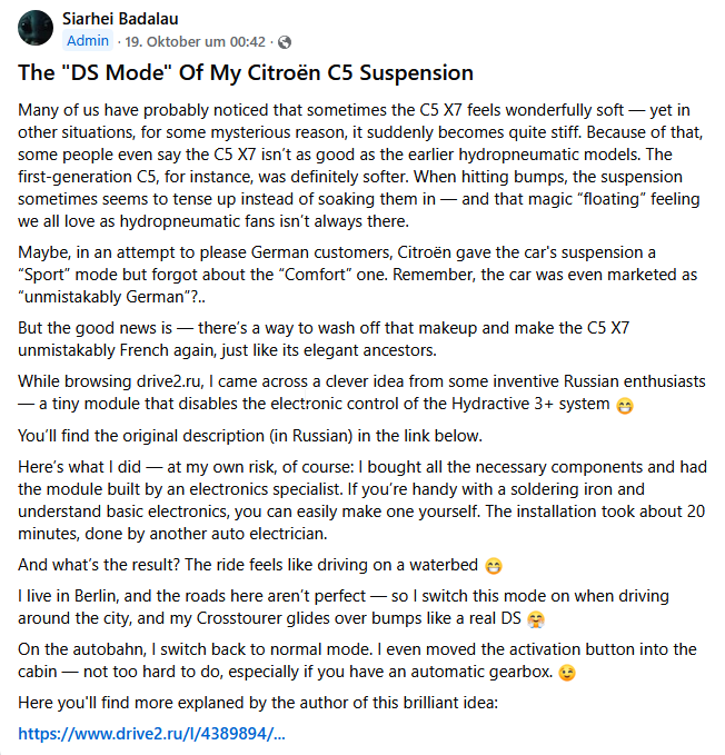

22. Oktober 202522. Okt Hallo, auf Facebook ist mir diese Sache ins Auge gesprungen, bei der es um den Citroën C5 III (X7) geht und wie man ihn weicher machen kann (über die Elektronik). Ich habe dazu hier kein Thema gesehen und greife das mal auf: Zitat Hallo zusammen! Im Juni habe ich meiner C5 Crosstourer Federung einen zusätzlichen Modus hinzugefügt. Neben dem normalen und dem Sportmodus gibt es jetzt auch einen Komfortmodus – so weich wie bei den alten Citroëns Hier ist mein Beitrag mit Details Es folgen ein paar Bilder von einer selbst bestückten Platine: Scheint aber keine eigene Idee von ihm zu sein: Übersetzt: Zitat Der „DS-Modus“ meiner Citroën C5-Federung Viele von uns haben wahrscheinlich schon bemerkt, dass sich der C5 X7 manchmal wunderbar weich anfühlt – in anderen Situationen jedoch aus unerfindlichen Gründen plötzlich ziemlich steif wird. Aus diesem Grund sagen manche sogar, dass der C5 X7 nicht so gut ist wie die früheren hydropneumatischen Modelle. Die erste Generation des C5 war beispielsweise definitiv weicher. Bei Unebenheiten scheint sich die Federung manchmal zu verspannen, anstatt sie abzufedern – und das magische „schwebende“ Gefühl, das wir alle als Fans der Hydropneumatik so lieben, ist nicht immer vorhanden. Vielleicht hat Citroën in dem Bestreben, deutsche Kunden zufrieden zu stellen, die Federung des Autos mit einem „Sport“-Modus ausgestattet, aber den „Komfort“-Modus vergessen. Denken Sie daran, dass das Auto sogar als „unverkennbar deutsch“ vermarktet wurde... Aber die gute Nachricht ist: Es gibt eine Möglichkeit, dieses Make-up abzuwaschen und den C5 X7 wieder unverkennbar französisch zu machen, genau wie seine eleganten Vorfahren. Beim Stöbern auf drive2.ru stieß ich auf eine clevere Idee einiger erfinderischer russischer Enthusiasten – ein winziges Modul, das die elektronische Steuerung des Hydractive 3+ Systems deaktiviert 😁 Die Originalbeschreibung (auf Russisch) finden Sie unter dem folgenden Link. Ich habe Folgendes getan – natürlich auf eigenes Risiko: Ich habe alle erforderlichen Komponenten gekauft und das Modul von einem Elektronikspezialisten bauen lassen. Wenn Sie geschickt mit dem Lötkolben umgehen können und über grundlegende Elektronikkenntnisse verfügen, können Sie es leicht selbst herstellen. Die Installation dauerte etwa 20 Minuten und wurde von einem anderen Kfz-Elektriker durchgeführt. Und was ist das Ergebnis? Das Fahrgefühl ist wie auf einem Wasserbett 😁Ich wohne in Berlin, und die Straßen hier sind nicht perfekt – deshalb schalte ich diesen Modus ein, wenn ich in der Stadt unterwegs bin, und mein Crosstourer gleitet wie ein echter DS über Unebenheiten 🤗Auf der Autobahn schalte ich wieder in den Normalmodus zurück. Ich habe sogar den Aktivierungsknopf in den Innenraum verlegt – das ist nicht allzu schwer, vor allem wenn man ein Automatikgetriebe hat. 😉 Hier finden Sie weitere Erläuterungen des Autors dieser brillanten Idee: https://www.drive2.ru/l/4389894/ Ursprünglich stammt die Idee wohl von einem Russischen C5 Fahrer: https://www.drive2.ru/l/4389894/ Da gibts dann noch mehr Infos. Edith: So wie das aussieht, soll über den Schalter bzw. die Elektronik dem Fahrzeug vorgegaukelt werden, dass die Hydractive-Ventile normal schalten, während sie aber vom Stromkreis getrennt sind. Angeblich soll die Trennung der Hydractive-Ventile vom Stromkreis bewirken, dass die Ventile nicht mehr schalten und dann dauer-offen sind. Vom XM/Xantia her kommend, würde ich aber erwarten, dass die Ventile geschlossen sind, wenn sie nicht bestromt werden. Hat man das beim C5 geändert? Viele Grüße Fred Bearbeitet (22. Oktober 202522. Okt von Kugelblitz)
