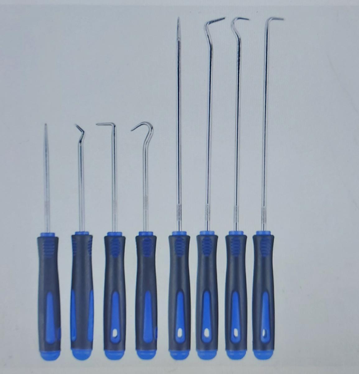

Ich benutze so etwas.
vor 1 Stunde schrieb sylvester:
Ich auch, hat aber nicht jeder.
Ist preislich nicht die Welt und man kann es vielseitig benutzen. Gibt es auch einzeln.🙂
