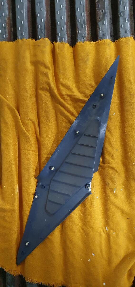

30. Dezember 202530. Dez Die großen Innenverkleidungen der C-Säulen - gerade bei den aktuellen Temperaturen mit besonderer Vorsicht zu demontieren. Man sollte genau wissen wo die Stopfen sitzen und wo man anfängt die Teile zu lösen - sie brechen nicht selten beim Ausbau.
6. Januar6. Jan Habe in voraussicht mal ein Bild von der Rückseite davon gemacht, dort sieht man alle Befestigungspunkte in Weiß. Besonders große Vorsicht bei der Spitze die am weitesten Richtung Heck zeigt: Dort ist zusätzlich ein Haken im Panel, wenn man den versucht einfach rauszuhebeln bricht mitunter das Panel genau dort. Man muss zuerst alle weißen Befestigungen lösen und dann das Panel entweder vor oder zurück aus dem Haken rausschieben Im Bild oben = Richtung Heckklappe Im Bild unten = Richtung Front Bearbeitet (11. Januar11. Jan von irgendwas_mit_bx) Grammatik...
8. Januar8. Jan perfekt! sorry das ich nicht mehr geschrieben habe - hier ist es gerade sau kalt zwischen -9 und -5. Da wollte ich es nicht versuchen - habe es aber nicht vergessen !
