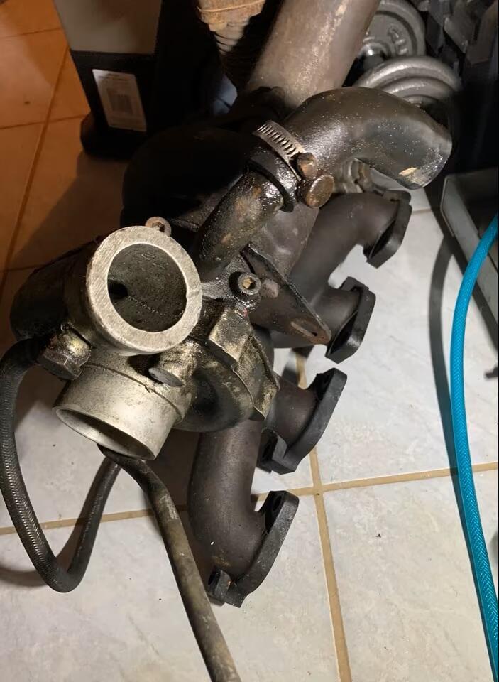

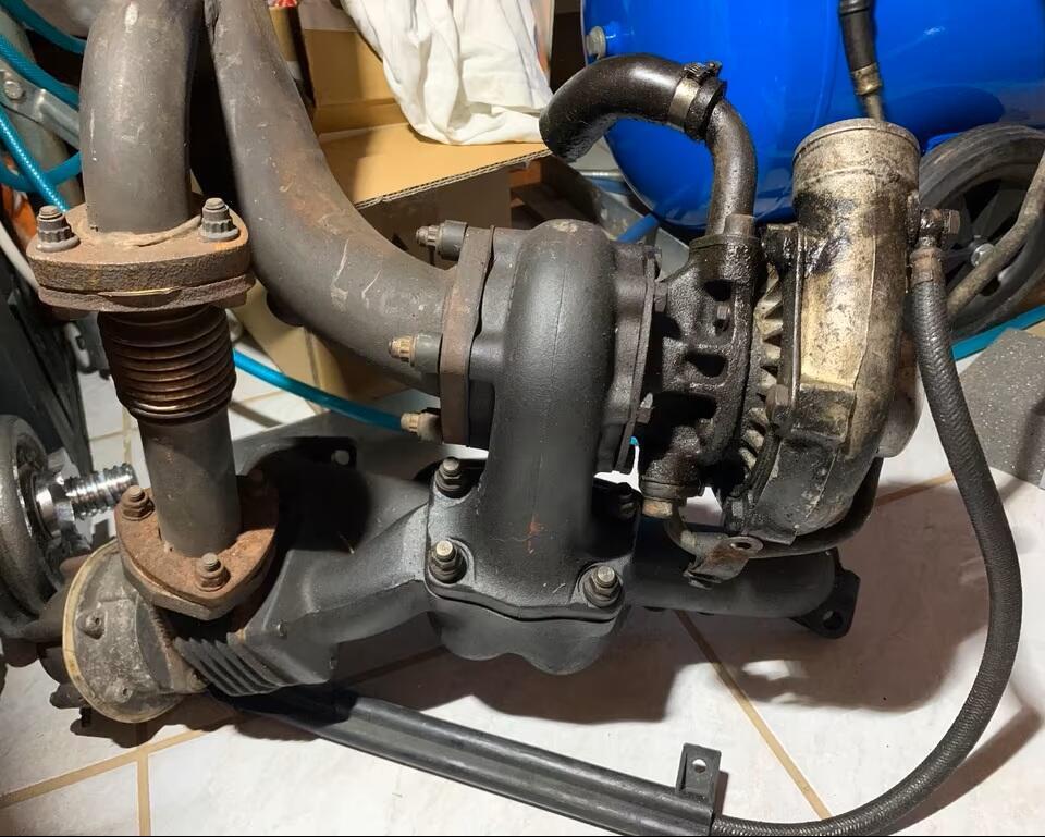

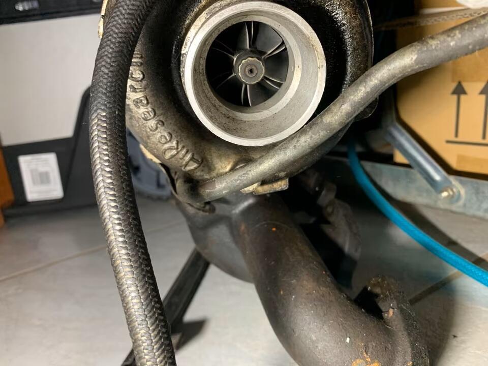

Vllt. kann ein Auskenner aus dem Forum bei der Identifikation des abgebildeten Turboladers bzw. anhand der Anbauteile weiterhelfen?
large.8.jpg.5539e870c76d6f41ad851b20c36dde1d.jpglarge.6.jpg.444eb30817194210353127e3e15d14d5.jpglarge.5.jpg.05ab5b8929d4828a92d6fec5cfa52217.jpg
Da der Ausgang des Verdichters nach unten zeigt würde ich sagen Turbo 2 mit LLK. Beim Turbo 1heht es nach oben raus Richtung Ansaugkrümmer.
