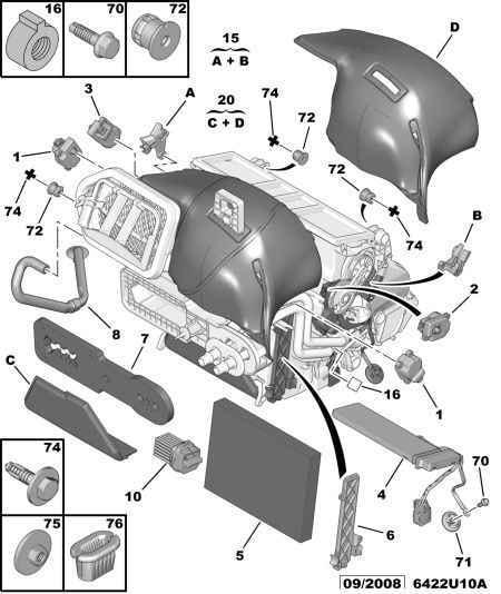

Zum Thema: Der Innenraumlüfter läuft nur noch auf höchster Stufe. Meine Recherchen ergaben, dass dies wohl auf einen defekten Widerstand zurückzuführen ist. Meine weitere Suche, wo dieser Widerstand liegt, ergab, dass er vom Fußraum des Beifahrersitzes erreichbar sein soll. Aber mehr konnte ich nicht herausfinden.
Kann mir jemand sagen, ob das tatsächlich so ist und ob die Fehlfunktion überhaupt darauf zurückzuführen ist?
Bin über jeden Tipp dankbar.
Beste Grüße
Arne
Das es ein C5 X7 ist, muß man den Widerstand auf der Fahrerseite erneuern. Er wird mit einem Bajonetteverschluss gehalten. Gruß der Bachmayer
Danke, sitzt der hinter der Mittelkonsole?
Also alles unterm Lenkrad ausbauen und dann irgendwo in der Nähe des Lüfters?

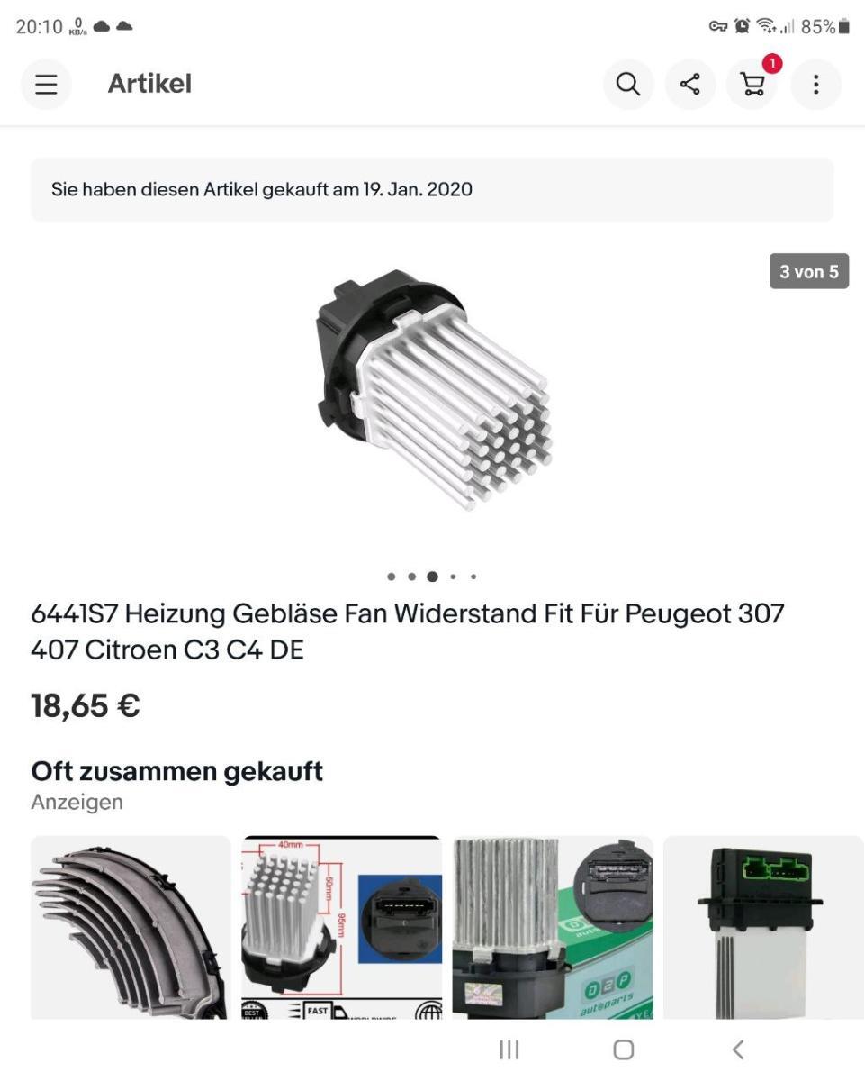

Hat jemand noch einen Tipp, wo ich ein passendes Ersatzteil bekommen kann?
Beste Grüße
Arne
Sitzt im Fussraum (Nrt.10). Und die Erfahrung zeigt hier, kaufst du billig - kaufst du 50% defekt.
