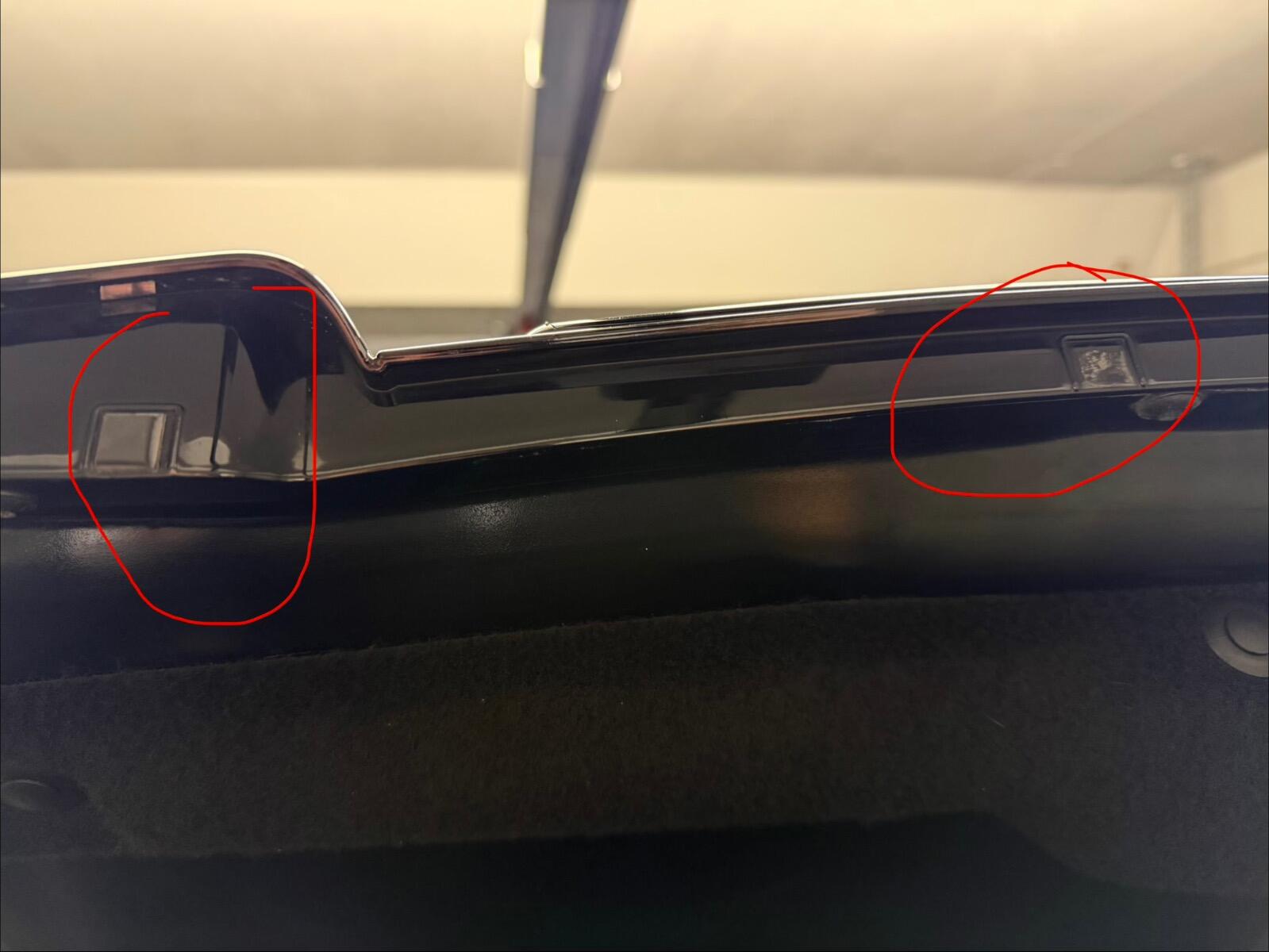

Bei den späteren C6 Baujahren (die ersten hatten das nicht), hatte die Heckklappe unten kleine scharze, rechteckige Gummipuffer, weil sonst die Oberkante der Heckschürze mit der Zeit Schürfwunden bekommt.
Bei einem meiner Fahrzeuge fehlen welche.
Deshalb frage ich mich, ob jemand hier eine Bezugsquelle hat. Vielleicht waren die auch an verschiedenen Fahrzeugen im Einsatz.
Im Ersatzteilkatalog bin ich leider nicht fündig geworden.
Jemand eine Idee?

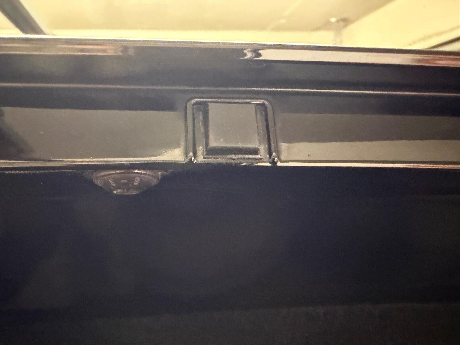

selbst basteln, es gibt so selbstklebende Gummipads.
Ja, sollte funktionieren mit dem Selberbasteln:-). Bei meinem 2008er Modell (Juni EZ) gibt es sie auch schon. Bei mir sind aber alle noch am Arbeiten und haben den Dienst noch nicht verweigert.

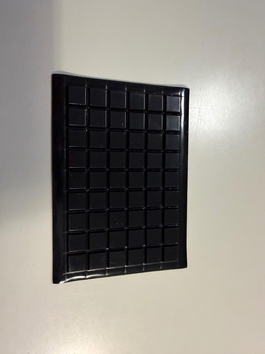

Gelöst! Die Teile gibt es unter der Handelsbezeichnung "3M Bumpon" SJ5007.
Vielen Dank an @ACCM Andree!
Da kannste ja noch eine Flotte von über 10x C6 ausstatten..
Grüße Marinkoc6
😊. Genau. Oder unter Möbelstücke als Schutz.
