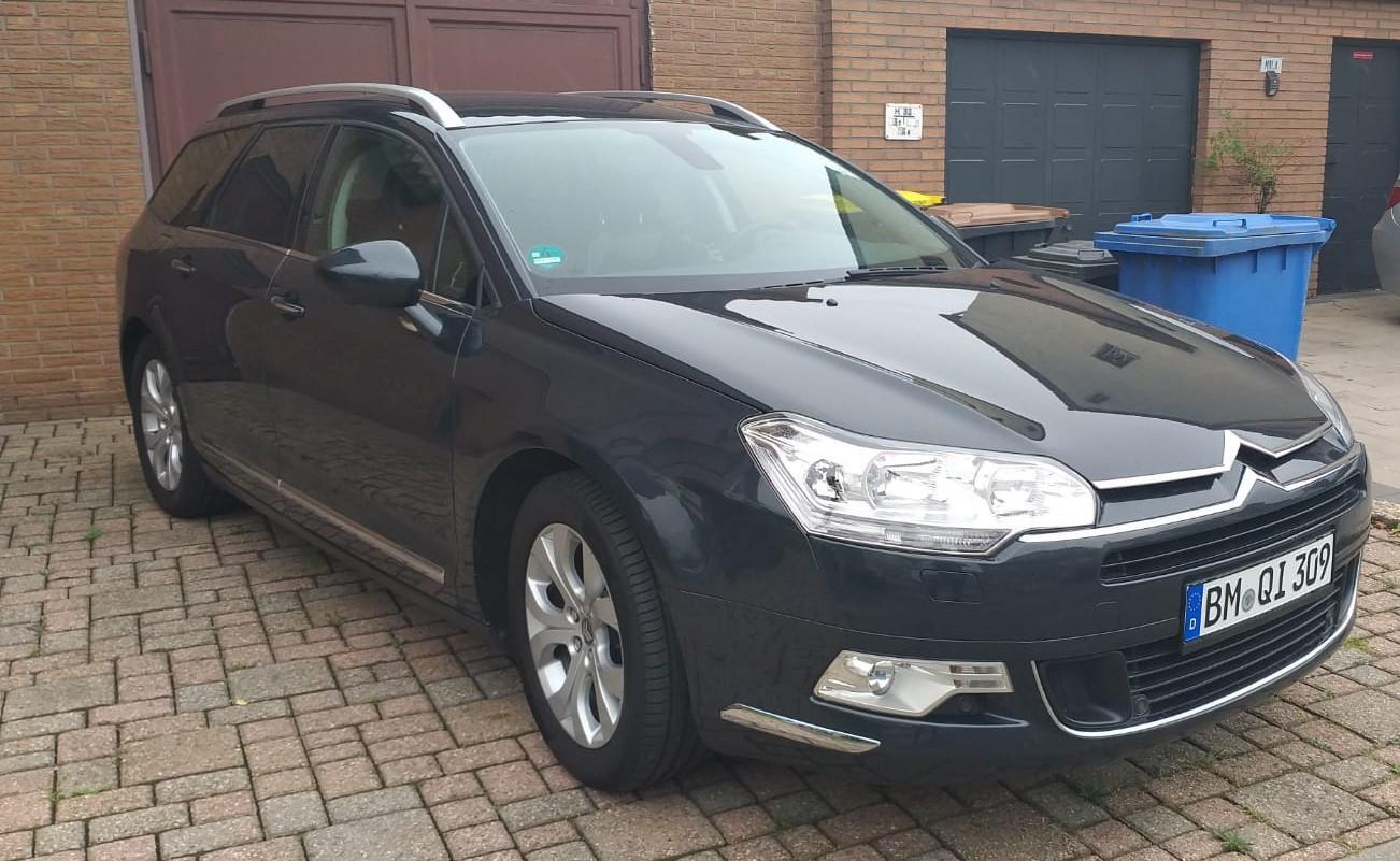

C5 Tourer Exclusive Bj 2010 hp Bremsbeläge hinten tauschen
Hallo, ich hatte noch nie so ein modernes Fahrzeug mit automatischer, elektrischer Handbremse hinten 😀
Wie ist die Vorgehensweise beim Tausch der Beläge ?
Handbremse gelöst ?
Wird der Bremskolben zurück gedreht ?
Gibt es sonst was zu beachten ?
Danke und Gruß
