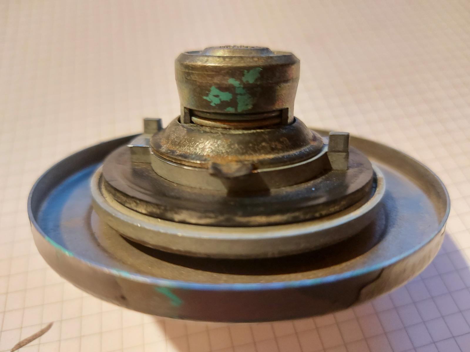

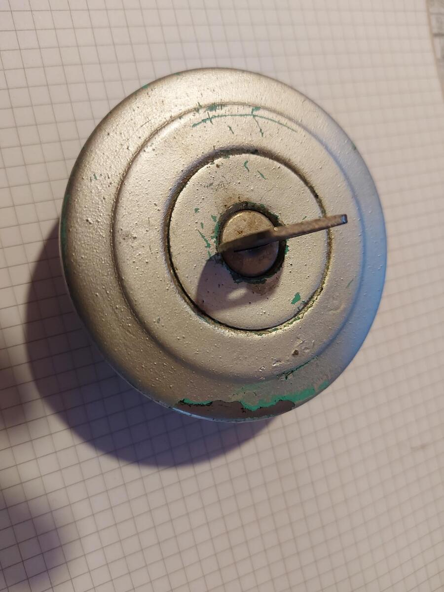

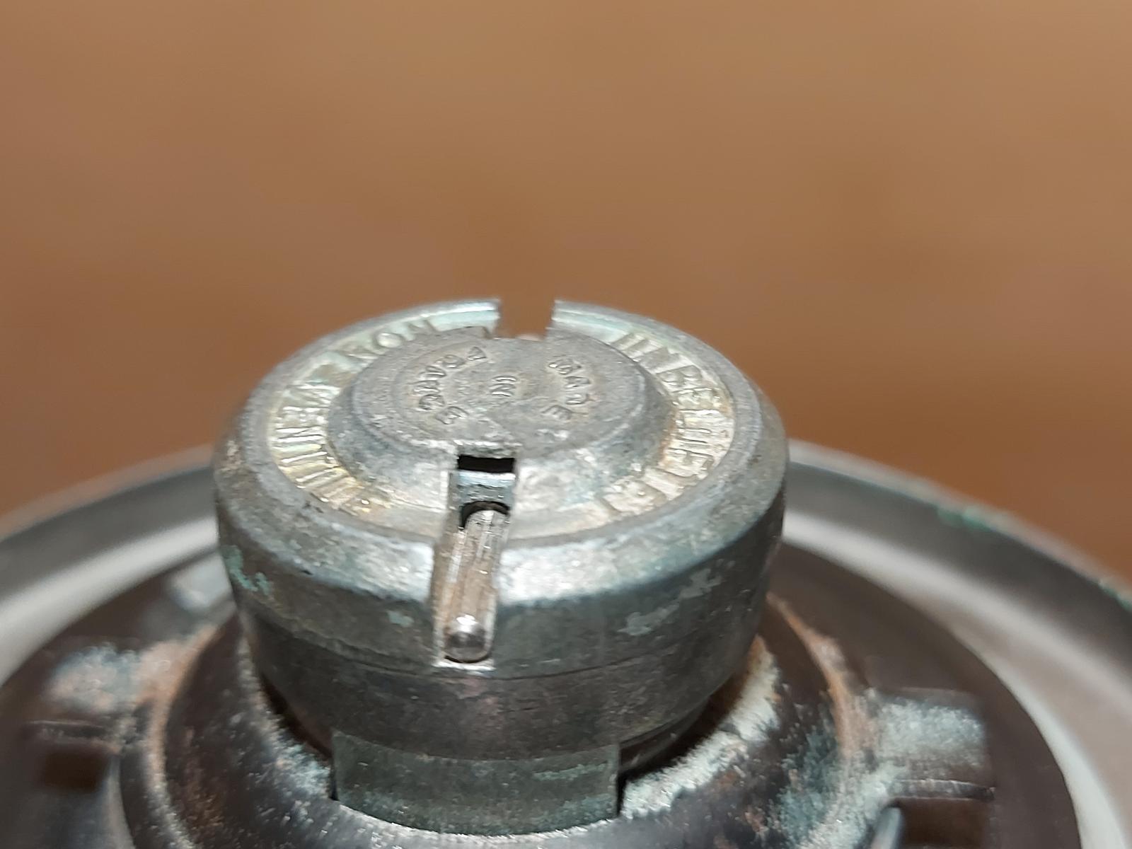

Hallo in das Forum, wie kann ich den Schloßzylinder des verchromten abschließbaren Tankdeckels wechseln bzw. ausbauen und in einen anderen verbauen ?

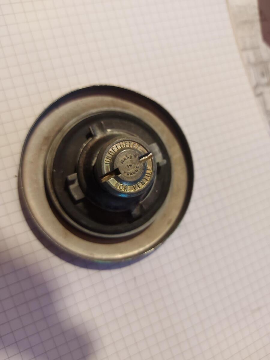

20251102_094754.jpg.7cc9b8f05757c615c1df1e3e8c870423.jpg20251102_094805.jpg.fa5a633a9a38106509276abd632af857.jpg
Schau mal in die Nut unten am Deckel, ob da ei Stift drin steckt. Den herausklopfen, dann sollte es auseinander gehen.

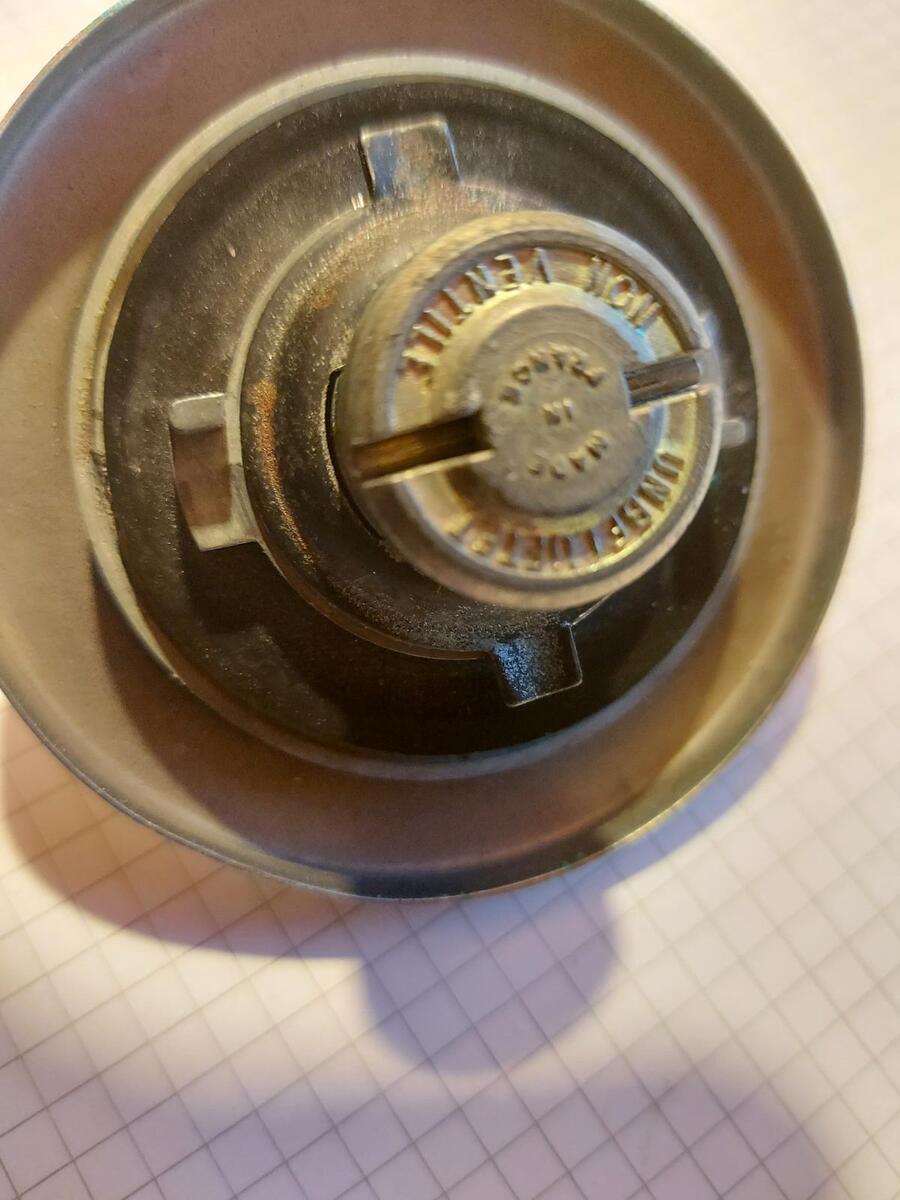

Wo unten am Deckel, welche Nut ?

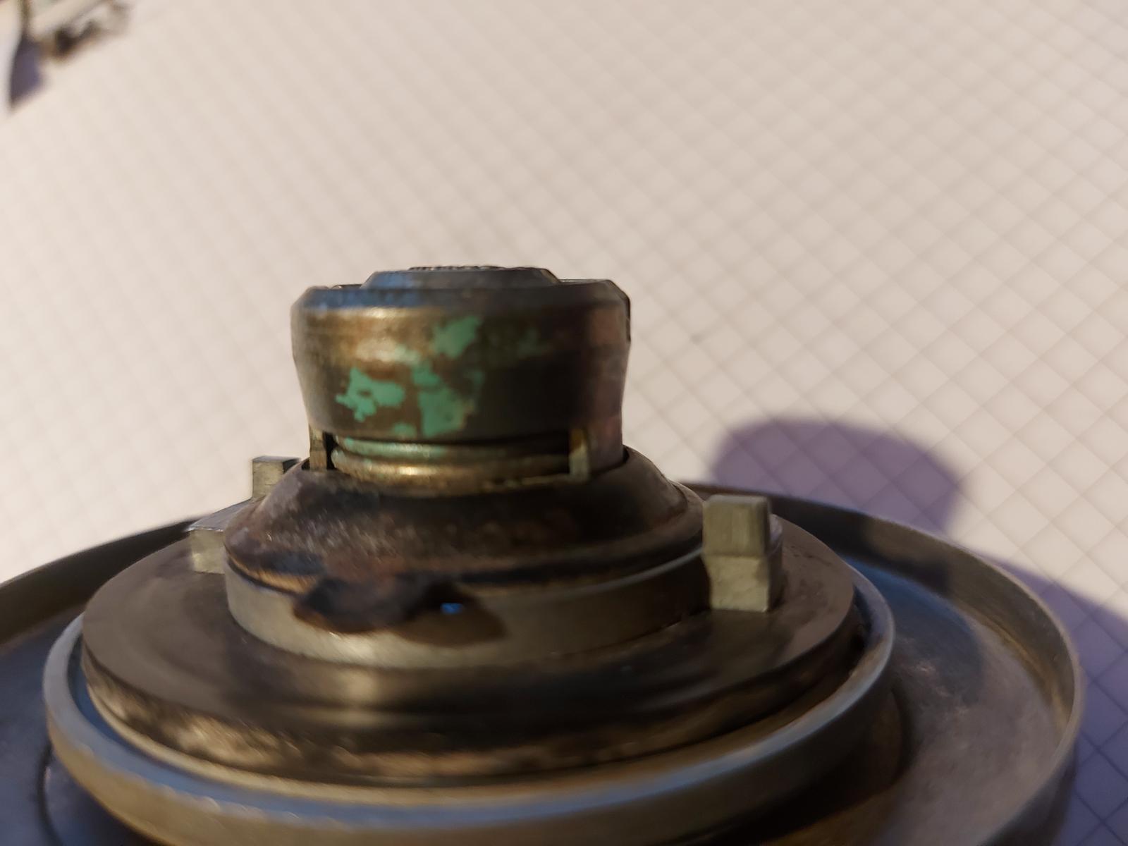

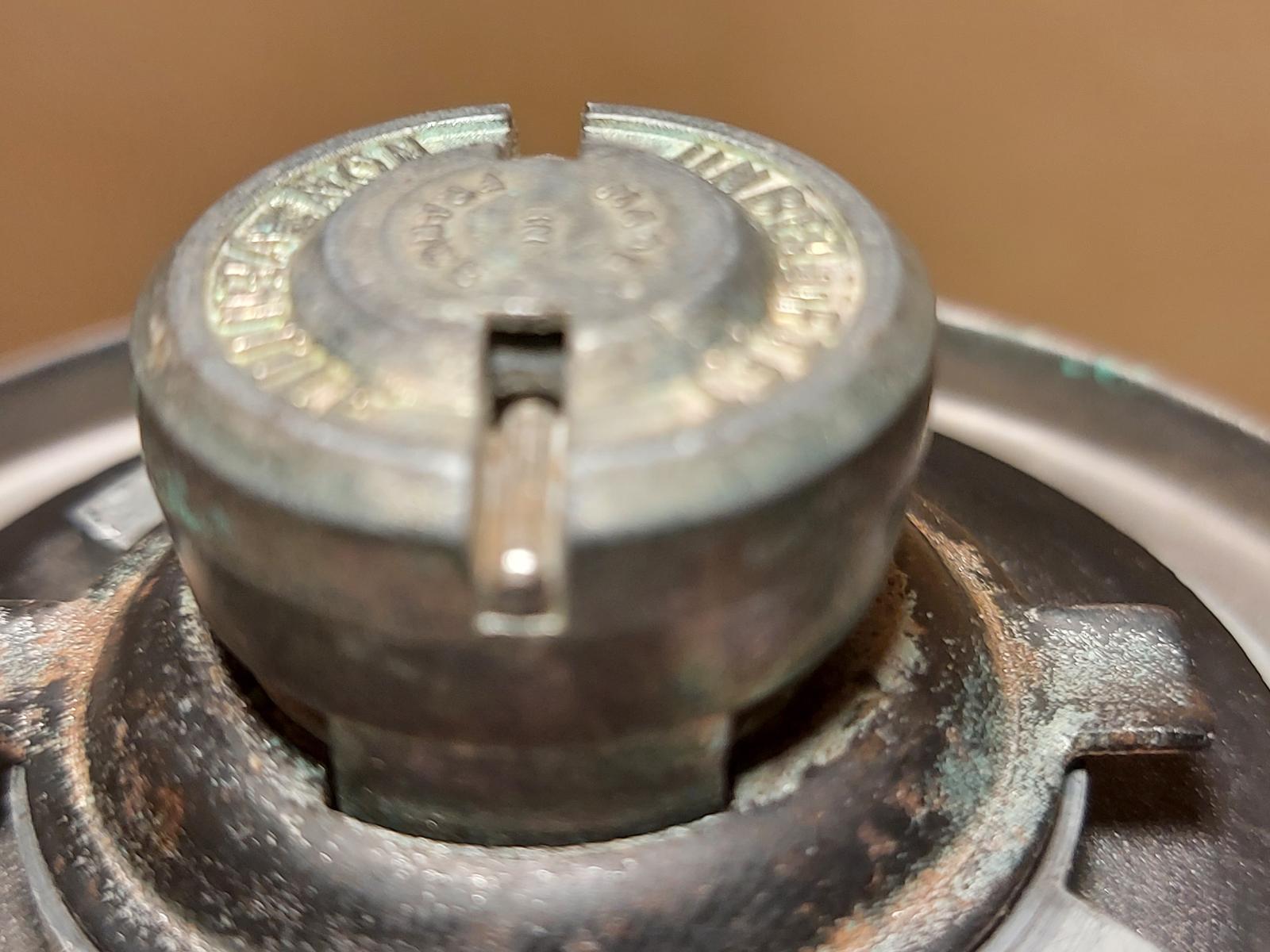

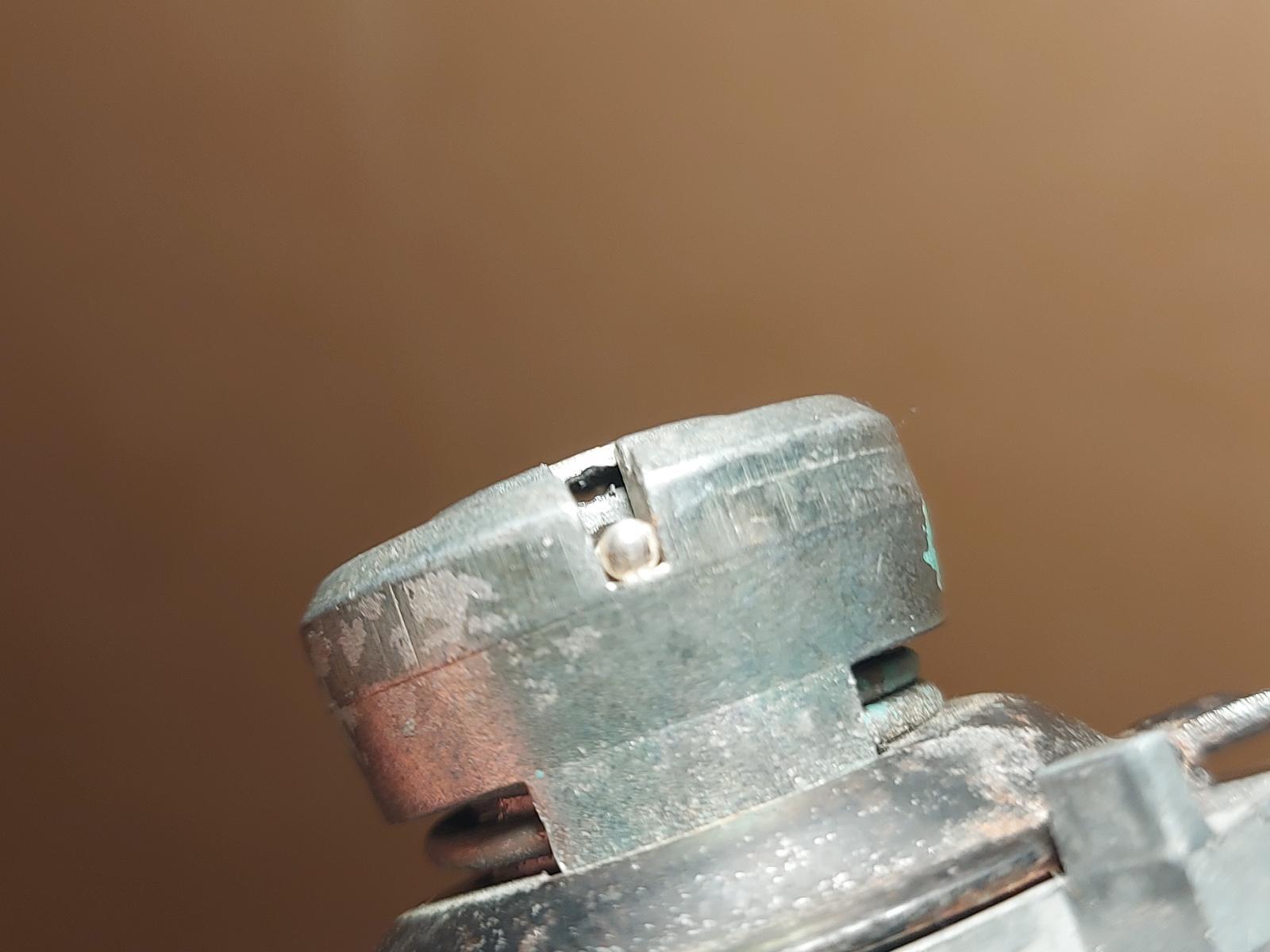

20251102_181449.jpg.52a89650730e8dad6b8c298449f2b748.jpg20251102_181449.jpg.52a89650730e8dad6b8c298449f2b748.jpg
vor 29 Minuten schrieb sylvester:
Die Nut an der Innenseite des Deckels, die Nut zwischen "Unbelüftet" und "Non Ventile".
Auf dem Bild im 1. Beitrag sieht es aber so aus als würde dort gar kein Stift drinstecken.
Ja, da sitzt etwas . Ich denke es ist von der Feder beidseitig ?
vor 27 Minuten schrieb sylvester:
Ja, da sitzt etwas
Ja, das ist der Stift, der hat aber nichts mit der Feder zu tun.  Den Stift seitlich vorsichtig austreiben. Den Deckel dabei festhalten, sonst fliegt der ab, die innenliegende Feder hält das alles unter Spannung. Dann wirst du den Tankdeckel zerlegen bzw. den Schließzylinder ausbauen können.
